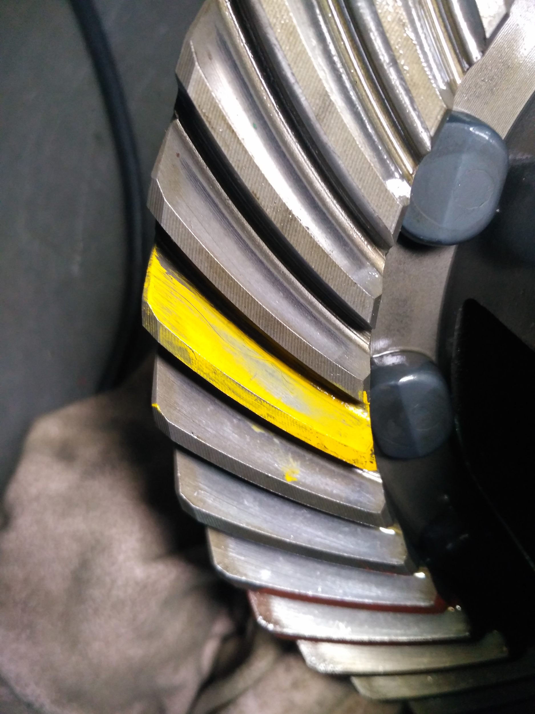

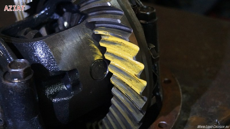

    Как должна выглядеть ГП которая воет?
    вот примерно так
    Краска не снимается со всей поверхности зуба ,  там где остается , раньше была зона контакта шестерен , она сносилась , и теперь у зуба  работают только края. В итоге редуктор гудит.  Выставить заново правильное пятно не возможно.

    9 часов назад, AZIAT сказал:
    вот примерно так
    Купил б/у ГП с виду как новая. Я так понимаю смысла нет её ставить? А на моей примерно так и было как на фото, пятно было ближе к внутренней части.
    На этом фото пятно просто на крае зуба, а не "ближе" к краю. Если пятно немного смещено из центра к краю, но по краю не работает, то это не страшно, и такой редуктор может работать долго и счастливо
    16 минут назад, VADUS сказал:
    Гп с этого фото была выкинута в металлолом , тк после почти дня регулировок результат на фото был лучшим. По фото не совсем понятно - если попытаться поднять пятно выше , то четко прорисовывается яма в центре зуба. Это фатальный износ. Такие редуктора я клиентам не отдаю.
    Я и пишу о том, что эта фотка не имеет ничего общего с определением "смещено ближе к краю", так как на ней пятно уже работает по краю. Далее речь идёт о паре, которую купил вопрошающий, и пятно которой никто не видел, только с его слов, которые привел в кавычках.

    2 часа назад, VADUS сказал:
    Вадим , прочти выше зачем и почему я выложил фото .  И прочти внимательно то , что я написал про это фото .
    Мы ее не видели и речь о ней я не веду .  Будет фото с краской , будем обсуждать.

    15 минут назад, AZIAT сказал:
    Андрей, прочти выше мои сообщения и пойми, кому я отвечаю. Затем пиши на них ответы. Заодно почитай их внимательно, а не по диагонали.
    16 минут назад, AZIAT сказал:
    А я веду речь о ней, ибо человек ведет речь о ней (с твоей парой на фото всё итак понятно)

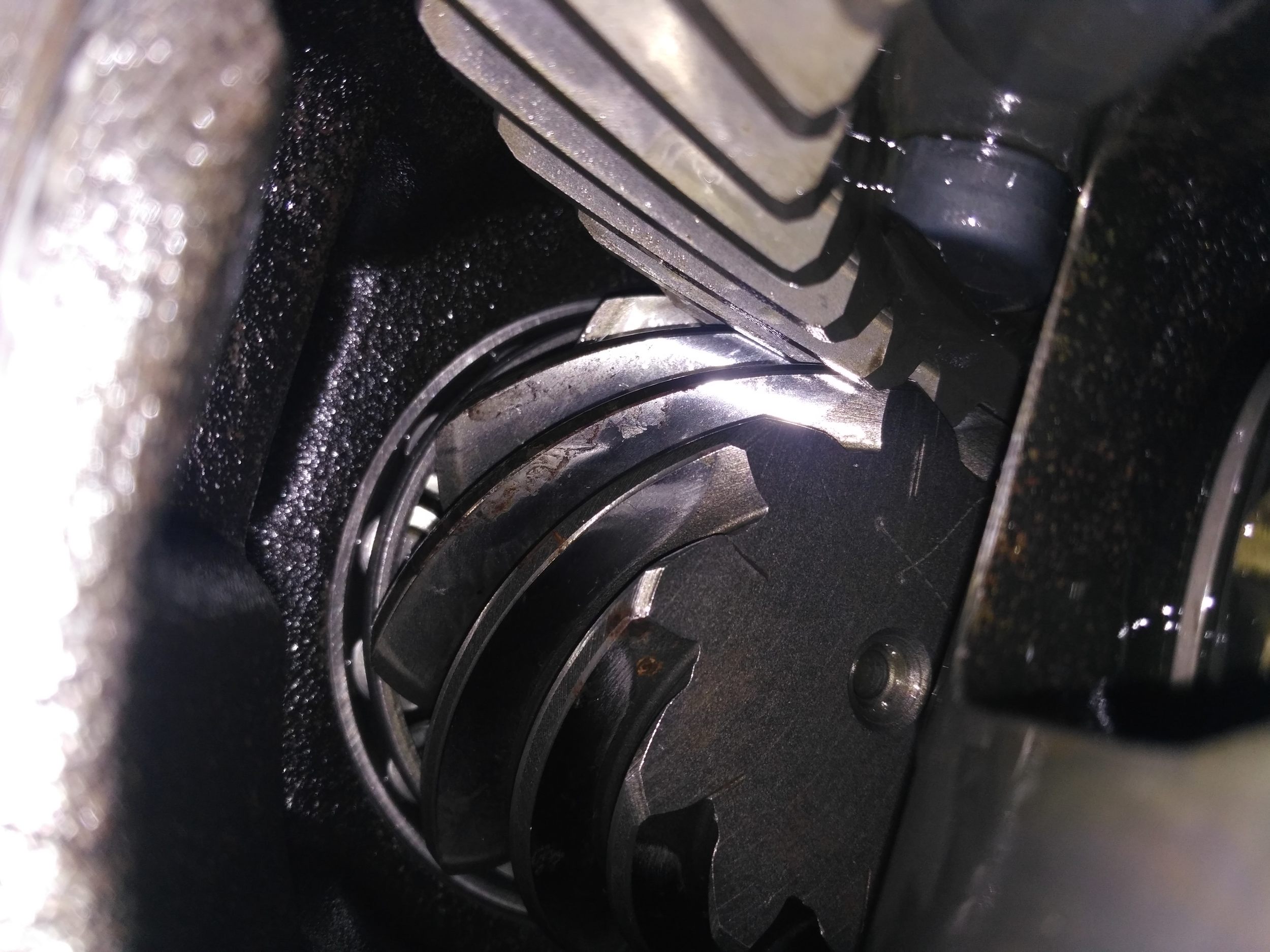

    Заменили пару, вой пропал но не на долго. Сегодня человек который менял, разобрал, говорит сателлиты гудят, может быть так? Вой под нагрузкой
    Изменено пользователем Нафаня41
    25 минут назад, Нафаня41 сказал:
    Нет
    Вой под нагрузкой
    Гудит гп
    26 минут назад, Нафаня41 сказал:
    Если ставили бу , то это обычная история .

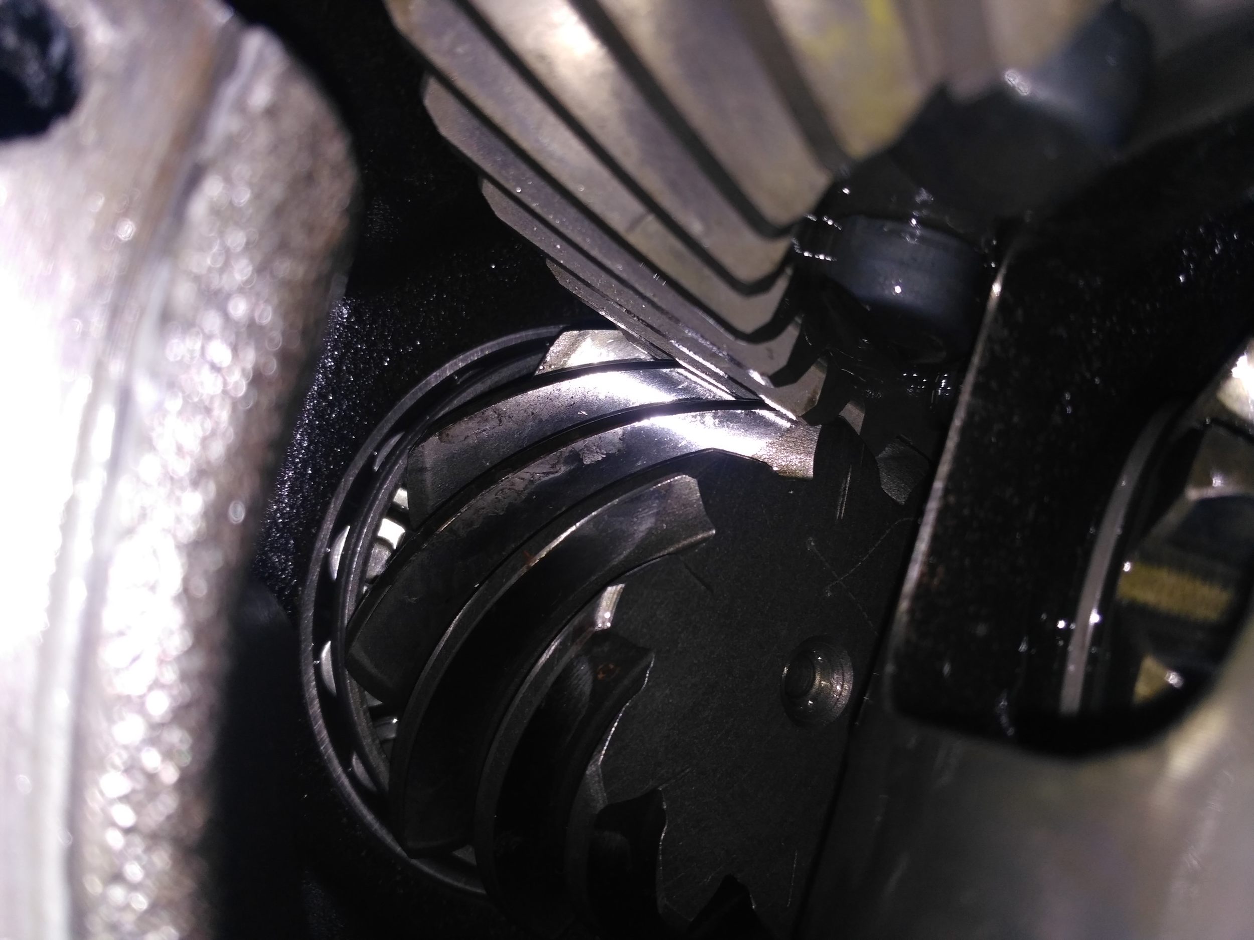

    Снимите редуктор , помойте , сделайте краской тест пятна и сюда выложите.  А иначе мы тут в гадалки играем.
    • Откуда: с Дону
    Пятно плохо сделал.
    Но по моему тут и пятна не надо. Износ зубьев виден невооружённым глазом особенно на двух нижних фото на ведущей шестерне.
    5 часов назад, Нафаня41 сказал:
    Да уж . Явный износ зубьев . Видимо сильно большой зазор в ГП и работали только кончики зубов.
