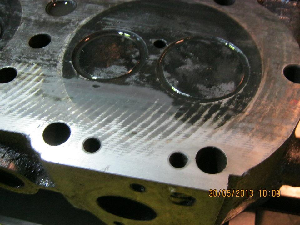

    01.03.2020 в 15:52, Владимир 64 сказал:
    Мне не понятно где ГБЦ умудряется пропускать выхлопных газы в охлаждение если практически вся площадь контакта выхлопных газов с ГБЦ находится на виду и на ней ни чего не видно.
      Ни кто не задавался таким вопросом?
    Все просто в данной ситуации - поверхность имеет концентрические канавки от фрезеровки, по ним и травит. Иногда если не было перегрева - то  хватает несколько соток. Выкладывал фото уже здесь - там наглядно все видно. Лечиться на нормальном плоскошлифе.
    Обычно травит у ближайшего канала охлаждения =) Для понимания принципа -
    Изменено пользователем Bratok_xxl
    • Откуда: Саратов
    • Машина: TLC 200 . Близард LD10
    То есть хотите сказать что они не лопаются, а травят по этим канавкам?

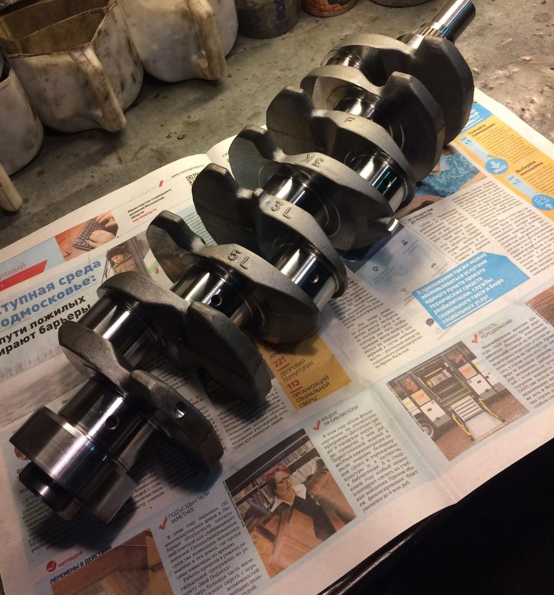

      Я взял двигатель 2Lt e. Расточил его до поршней 5L. Заменил колено на 3L. Всё остальное осталось от 2Lte.  Но он долго не прожил.
     Масляные каналы есть в каждом коленвале. Нет второго дна в поршнях под масло в не турбовых поршнях.

    Вам нужно купить блок 3л. Чтоб собирать 3л.

     Для переделки 2 в 3 ЛТ нужна поршневая, коленвал  и распредвал от 3лвсе остальное можно оставить от 2лт. Дабы получить все преимущества от пределки надо настраивать ТНВД но как не знаю, тестплана на 3лт НЕТ.

    Коленвал с масляным каналом, там и там и там. Хотя может вы на что то китайское смотрите судя по выбранным поршням и какую то надежду)
    на схему емекса я смотрю, на которой колено 3л без маслоканалов, а 2лт - с маслоканалами.
