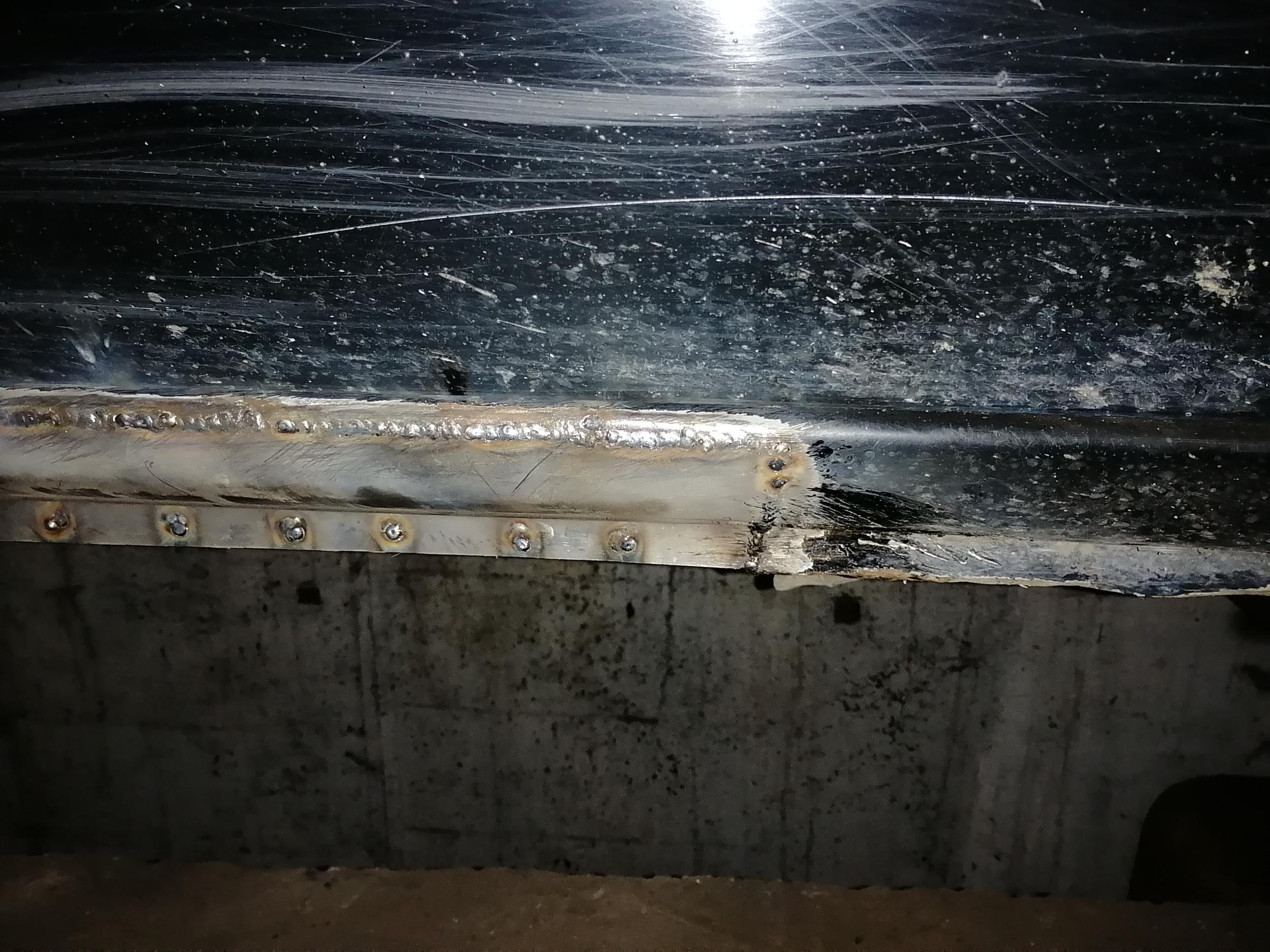

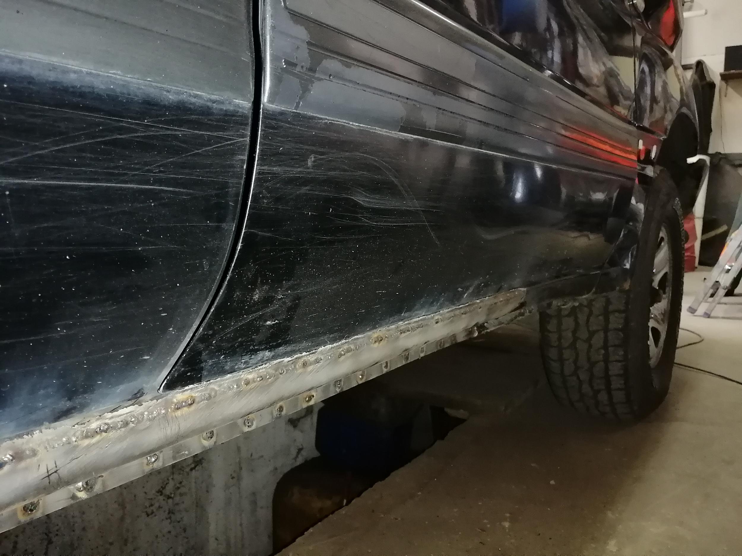

    Доброго времени суток. Вопрос, необходимо ли разбирать салон Крузера 100, когда ввариваются новые пороги? Проводка не пострадает если этого не сделать? Рассказали сегодня про прецедент со ШНвивой, задумалась.
    Спасибо.
    Изменено пользователем natalia_d
    Я наружную часть порогов менял.Кроме накладок порогов ничего не разбирал.Если внутреннюю часть менять,то нужно разбирать.
    • Откуда: Сургут
    • Машина: ШНива 05г., TLC 100VX 02г. бензин
    2 часа назад, Arapov I сказал:
    Игорь спасибо, завтра заеду к мастеру, уточню что менял.. А то ехать с Питера как раз через вас планирую, а без встречи с вами последние лет 7 у меня не получается :dead:
    • Откуда: Сургут
    Отпишусь, поменяли мне и внутренние и внешние пороги без снятия салона, тьфу тьфу тьфу, до дома добралась нормально. Зато теперь есть мысль проверить всю проводку :) как никак возраст у Кузика солидный. По поводу качества сделанных порогов можно будет через годик отписаться. Но согласна с мастером, на ржавчину очень сложно дать какую то гарантию :(

    • Откуда: Подольск
    11 часов назад, natalia_d сказал:
    Внутри антикором проливали?
    • Откуда: Казань
    • Машина: TLC-80
    А если не секрет, в какую стоимость это все вышло, и фото желательно с низу.
    Очень интересно как меняли внутренний элемент.
    3 минуты назад, Saimak сказал:
    Тоже вопрос интересен, ну и каким соответственно?

    Нуу вообще сказали что да. По поводу каким, чтот на Д... В инсте есть фото работ от мастера, но чтот сами пороги как то там не сильно видны :) да и не знаю можно ли здесь ссылку на инсту выкладывать, а то сочтут за рекламу.

    Вот такие фото есть, в процессе работы приезжала, фотографировала

    • Откуда: Подольск
    43 минуты назад, natalia_d сказал:
    Нуу как бы я могу сфотать тоже снаружи :) под машину навряд ли полезу, мокро у нас :)
    Интересно фото в районе стойки между дверями.
    • Откуда: москва
    Судя по фоткам нормально все сделано, краску только на дверях подпалили, можно было и прикрыть двери какой нибудь картонкой.
    Если всю проделанную работу нормально проантикорили, то по наследству детям хватит ещё, в общем тут самое главное это антикор.
