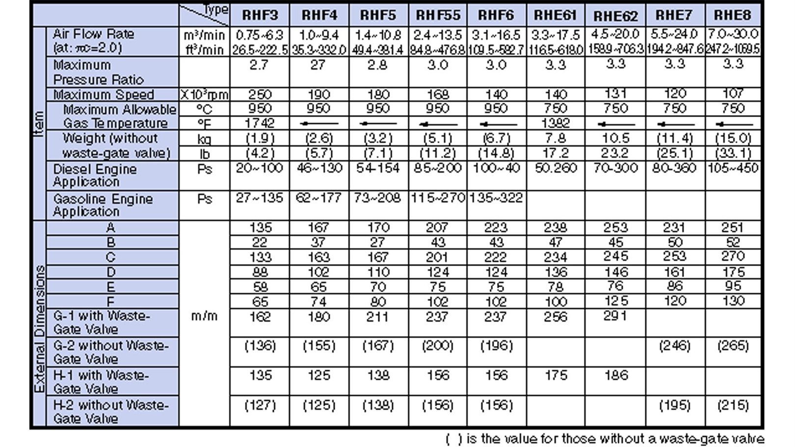

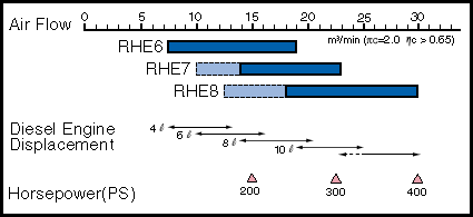

    Модель турбины которая на нее ставилась IHI RHE62W.
    Все что я нашел, на фотках в низу. Откуда эти таблицы, не понятно.
    Так же в первой таблице в списке RHE62, без индекса W. Возможно это значит Вода (Water). Типа корпус такой.
    Во второй таблице RHE6, тут вообще двойка потерялась.
    В первой таблице что за диапазон 70-300? Лошади?

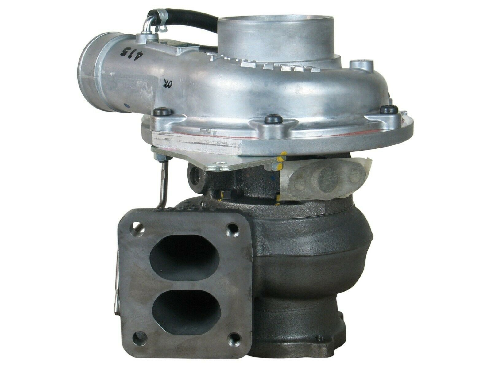

    Если судить по продаже https://www.ebay.com/itm/NEW-OEM-IHI-RHE62-Turbocharger-Hino-24100-4151A-V-720060-CXCU-Turbo-/182075864627
    То выход у турбины совсем другой.

    Так как коллектор охлаждается водой, вполне может стоять турбина без водяного охлаждения.
    70-300 это давление в PSI, Похоже что это давление выхлопных газов при которых турбина работает.

    С двойным входом это турбина твинскролл, чтобы её полноценно поставить нужно разделять коллектор по работе цилиндров через один. Тем самым устраняется перекрытия фаз, и мотор работает гораздо интересней, эффективней и подхват турбины начинается с более низких оборотов. Хочу себе твинскол поставить, буду коллектор разделённый под него варить.
    Встречал варианты когда твинскролл втыкали Просто на обычной коллектор. Профит самого принципа твинскролла при этом конечно падает...

    04.12.2020 в 22:20, zloibeka сказал:
    Да
    05.12.2020 в 05:59, dendrovosek сказал:
    Штаааа? ????

    • Откуда: г. Москва
    4 часа назад, Obrokoff сказал:
    Штаааа? ????
    Это было предположение. Больно странный разброс и обозначение...

    20 часов назад, dendrovosek сказал:
    Самое обыкновенное обозначение лошадиных сил.

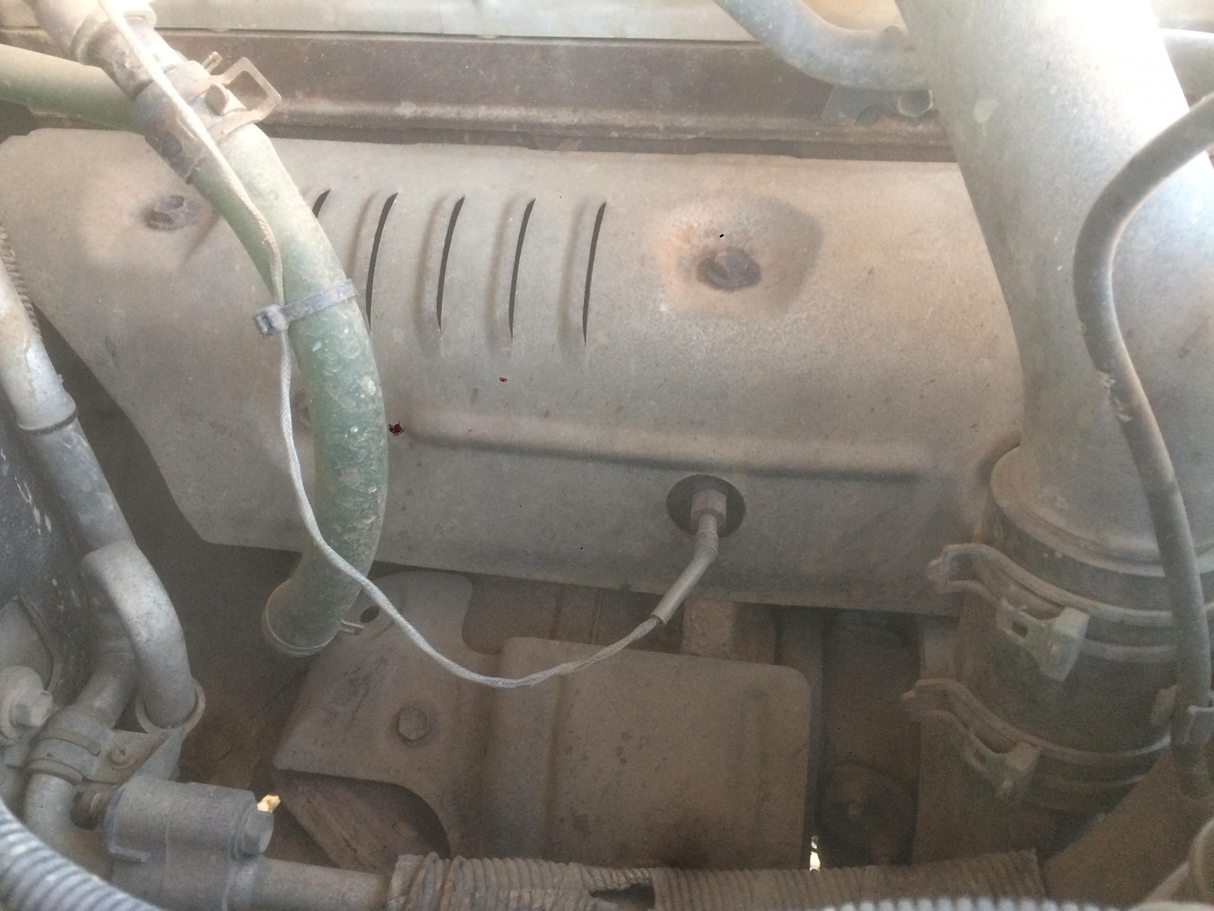

    Подскажите пожалуйста такой момент, имею 80ку с 1хдт , пришла с Японии с бустконтроллером blitz,  датчиком егт, япошка видать эксперименты проводил. На стандартных настройках, правильно будет наверно сказать при выключенных настройках контроллера, турбина дует 0,8 . Машина по трассе идёт хорошо , уверенно разгоняется , при этом температура егт легко до доходит до 900 градусов. Я так понимаю это не нормально ? Чё делать , топливо убавить? Расход у меня кстати больше чем у товарища на фт
    1 час назад, Hasan555 сказал:
    Если бы температура была реально 900 градусов, поршня давно бы расплавились. Отсюда варианты: 1) в какой размерности шкала ЕГТ? Не в Фаренгейтах случайно? Если так, то 900 по Фаренгейту будет как раз 480 градусов по Цельсию. 2) Где стоит датчик ЕГТ? 3) Какая температура и давление при работающем бустконтроллере?

    Шкала в градусах , при работе бустконтроллера надув доходит до 1 и температура чуть меньше
    Датчик omori японский
    Датчик до турбины, но даже в этом месте 900 градусов - это писец поршневой.
