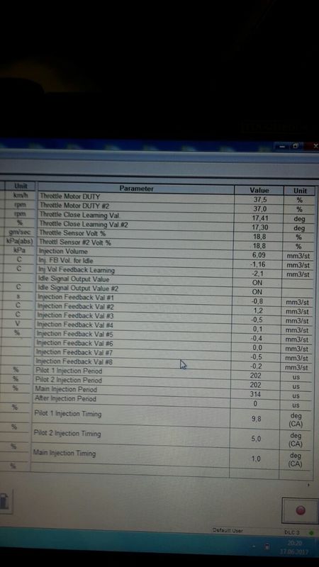

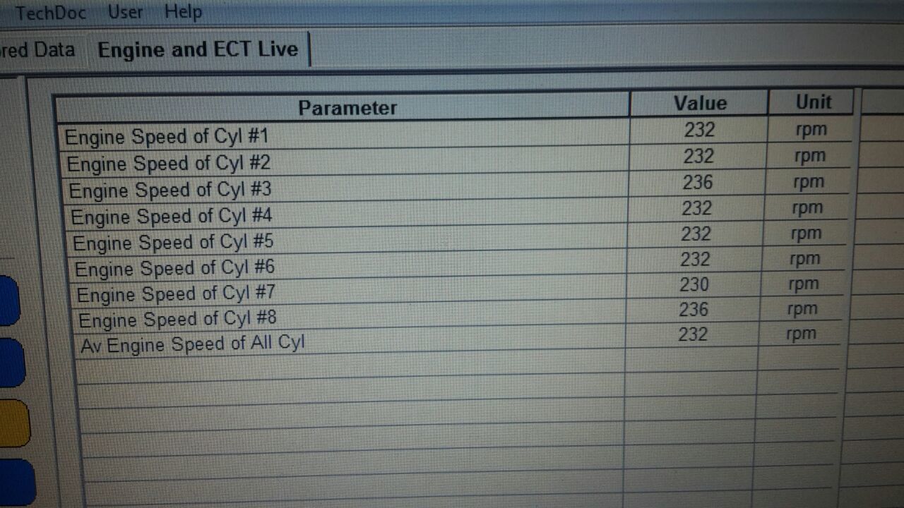

Прошел ТО, мастера сказали все в норме, но на всякий случай я попросил сделать мне фото замера компрессии и форсунок, гляньте кто понимает, все ок у меня?!

В 19.06.2017 в 19:16, Lyalin сказал:
Компрессия в норме,плохо когда разница оборотов цилиндров в 100 и более единиц.
Коррекции форсунок в норме, допуск до 3.0
Обратка с форсунок многовато 2.1 до 3.0 норма. Нужно наблюдать или заменить форсунку льющую в обратку, их все на стенд и тестировать. Если утром заводится с полоборота то не трогать,наблюдать.

Feedback -обратка? А где коррекция по форсункам? Прошу просвятить.
  • Откуда: Moscow
  • Машина: LC200TD4.5
inj Vol feedback learning - обратка
injection feedback val #1-#8 коррекции впрыска форсунок с первой до 8ой

Меня вот только смущает компрессия в 230 единиц, не маловато?

2 часа назад, Lyalin сказал:
...смущает компрессия в 230 единиц, не маловато?
Это не компрессия, а обороты двигателя (стартера). Относительная оценка компрессии. Какие по ним (оборотам) допуски?
  • Откуда: Moscow
компрессия тут меряется не давлением а количеством проворота коленвала, это просто цифры оборотов в минуту или типа того, 230 нормальное значение
коррекция форсунок скорее всего будут всегда в таких цифрах,если не заправляться в очень плохих местах! люди до 500тыс проезжают не меняя форсунки и они в допустимых пределах
если хорошо едет,с утра хорошо заводится, не дымит, то и нечего туда лазить! у Вас всё в порядке!
14 минуты назад, Alex_F сказал:
в описании написано,что если разница в более чем 100 единиц то срочно в сервис! а если они примерно в одном значении то все в порядке
