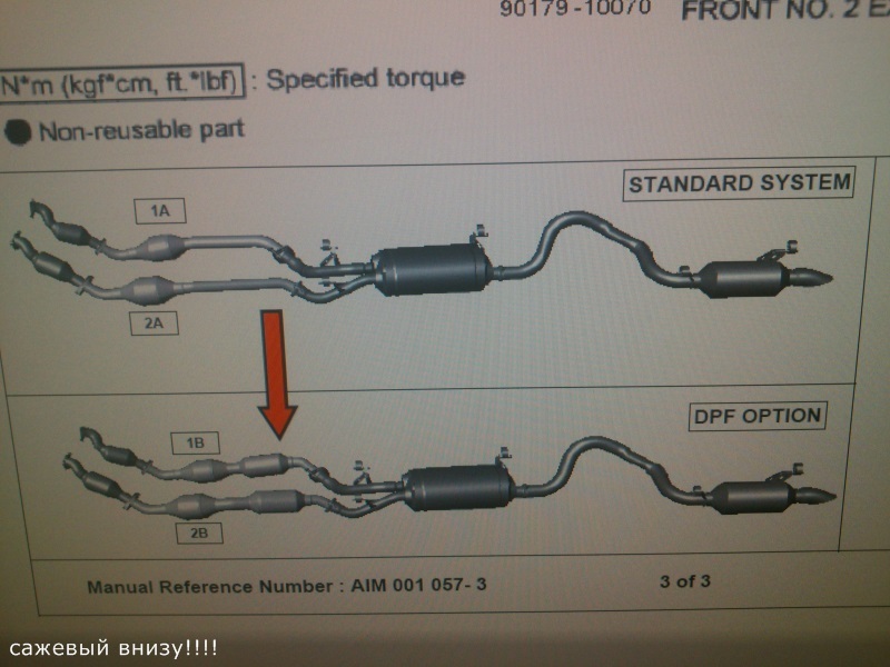

В 28.02.2017 в 09:25, Lyalin сказал:
Позавчера заезжал в авторитетный на данном ресурсе сервис (не дилер), сказали с 12года пошли эти сажевые фильтра, не помню в какой тут теме..  у человека 13го года машина, он писал что у него есть сажевые, я это к тому что у многих чип+сажевые...
Сажевые фильтры были на этом моторе (1VD-FTV) почти с самого начала (ориентировочно с 2008г), но ТОЛЬКО ДЛЯ ЕВРОПЫ (нормы Евро-5). В России (Евро-4) машины продавались без них (до 2015 года). Появились появились сажевые на крайнем рестайле (уже Евро-5). Есть еще существенное отличие (помимо немного разных ЭБУ) - электромеханические (Евро-4) и пьезоэлектрические (Евро-5) форсунки. Схема взаимного расположения элементов выпуска ниже - сажевые стоят ПОСЛЕ катализаторов ;)

2 часа назад, AlexF777 сказал:
Дефорсируйте мотор до "арабских" лошадей и одной турбины - тот же милионный ресурс. На ТЛК70 его сейчас в таком варианте и ставят ;)
Спасибо, познавательно!
Подскажите если знаете, удаление сажевых повлечет за собой изменения в программе ЭБУ? Или там не стоят лямбды как в катах и ничего "обманывать" не надо?

  • Откуда: Россия
  • Машина: ТЛК 200 / 4,5
9 часов назад, Alexrepin77 сказал:
...не суть, просто заинтересовал очередной довод человека, что турбины отжирают ресурс движка похлеще "степной соляры".
А чем мой довод не устроил (про турбину)?...
Или выгнанное через турбину масло сохраняет ресурс ДВС :ok:?
Небезызвестный факт - ресурс любого турбомотора всегда ниже атмосферника.
Любители оффроада и рядных 6-ти цилиндровых моторов HZ/HD наверняка предпочтут бестурбовый HZ (если речь идет о надежности, неприхотливости и выносливости).
7 часов назад, Lyalin сказал:
я просто уже начинаю фантазировать на тему - чтобы сделать чтоб снова не загреметь на ремонт, и облегчить работу двс..
п.с. если удалю, про гарантию можно забыть, как считаете?!
По гарантии - ответ будет однозначный (её не будет).
С ЭБУ всё-равно надо будет что-то делать (команду на прожиг ДПФ ведь оно даёт)...
