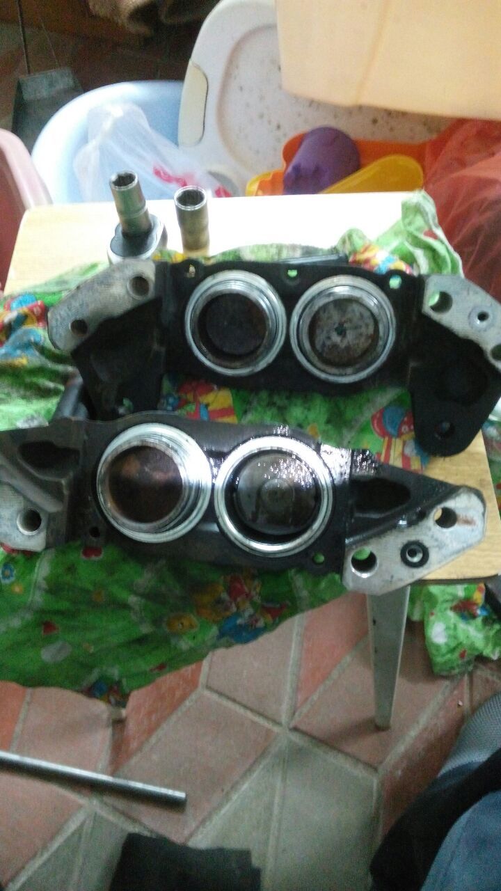

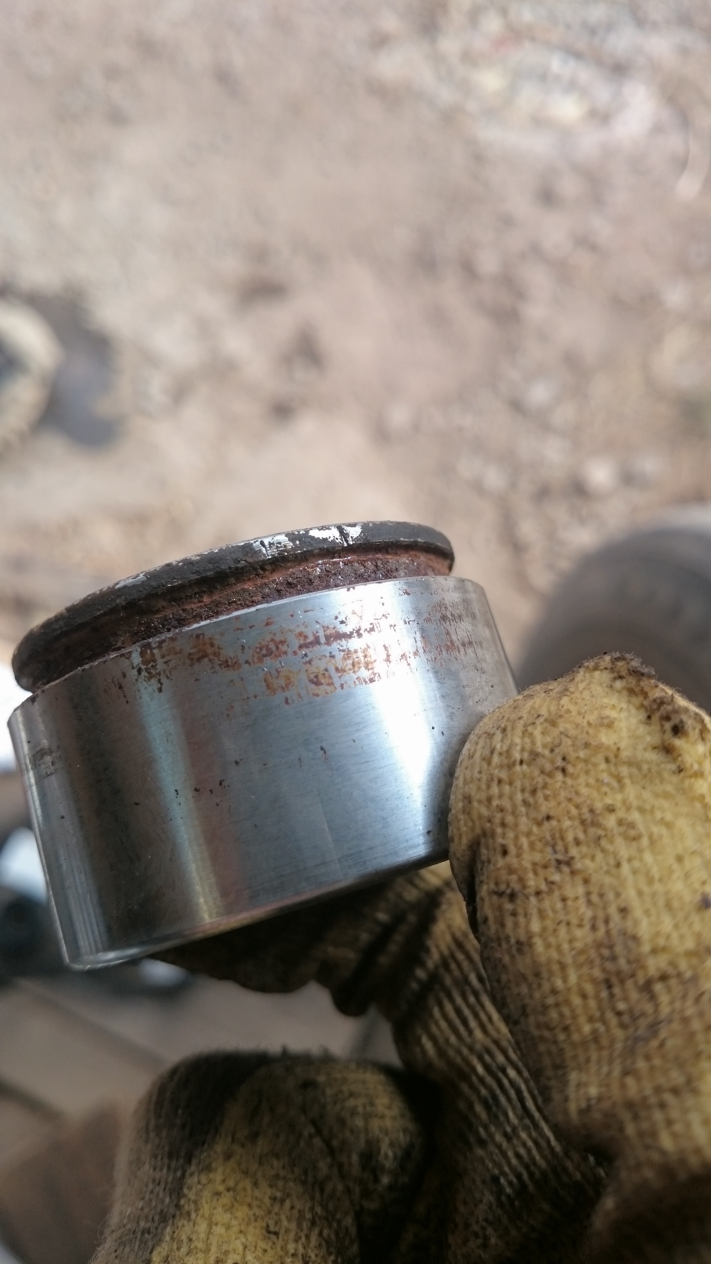

    Перебрал суппорт, когда снял, оказалось на двух поршнях пыльники порваны, поршня не закисли, но на одном появилась ржавчина

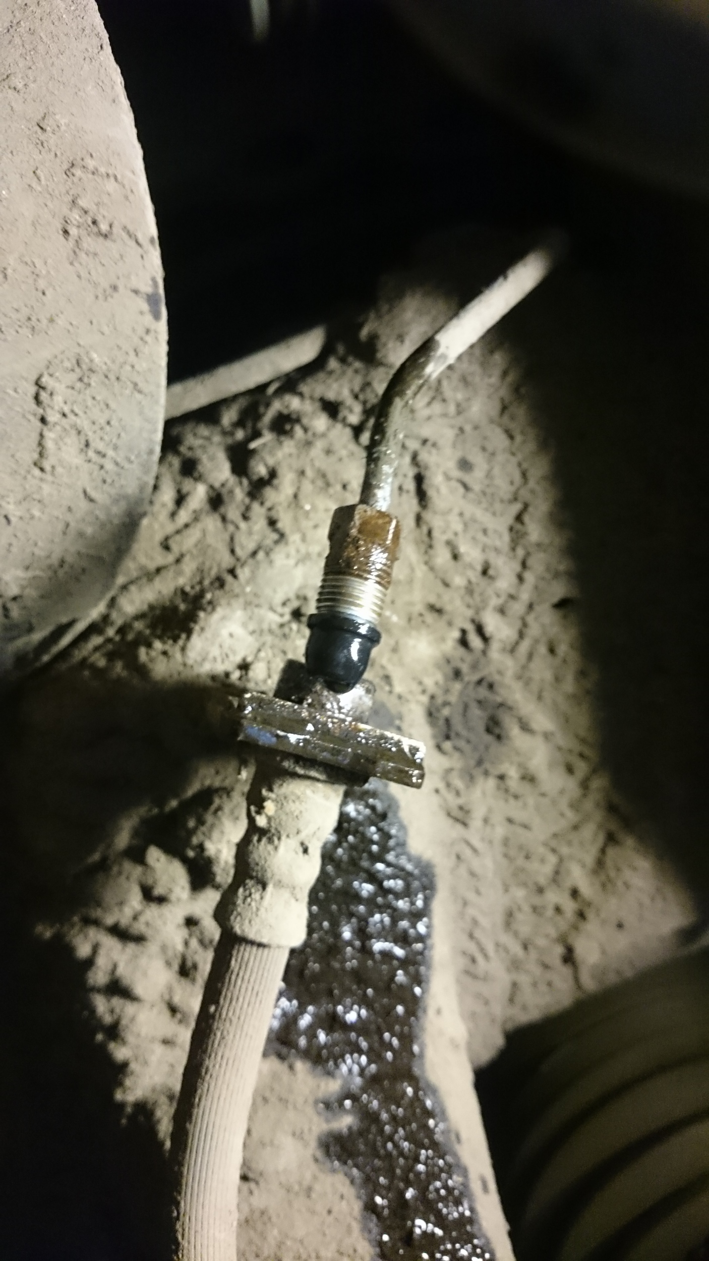

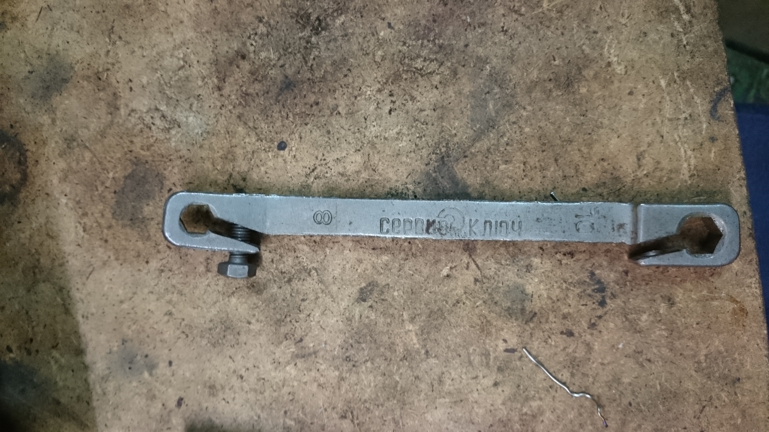

    Для откручивания трубки тормозной от шланга использовал такой ключ, чтобы грани не сорвать
    На трубку после откручивания одевается пыльник от штуцера и тормозуха не бежит

    Ржавчину на рабочей поверхности защищал наждачкой 1500

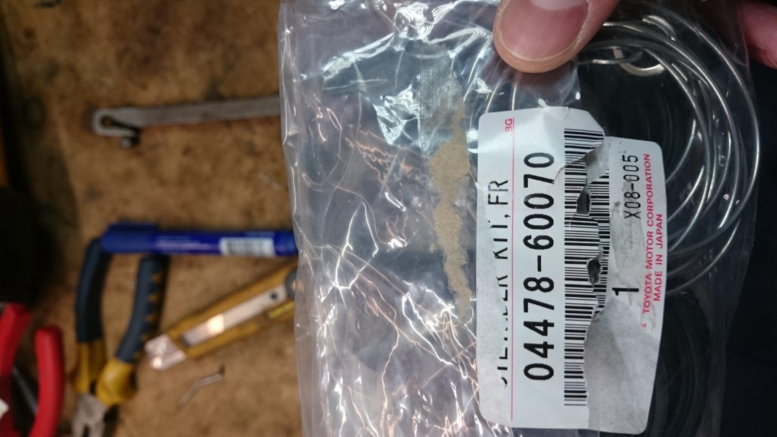

    Ремкомплект идет на два суппорта,  но смазки в нем всего один пакетик, на все не хватает

    Перед тем как прикрутить шланг тормозной к трубке ослабил на суппорте штуцер для прокачки, потом прикрутил шланг к трубке и ждал пока из штуцера не побежит тормозная жидкость, система заполнилась и воздух сам вышел через штуцер, потом закрутил штуцер и прокачивать систему не пришлось.

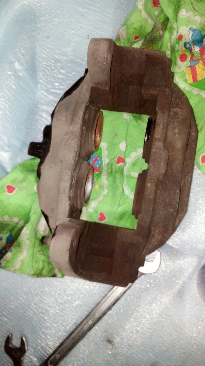

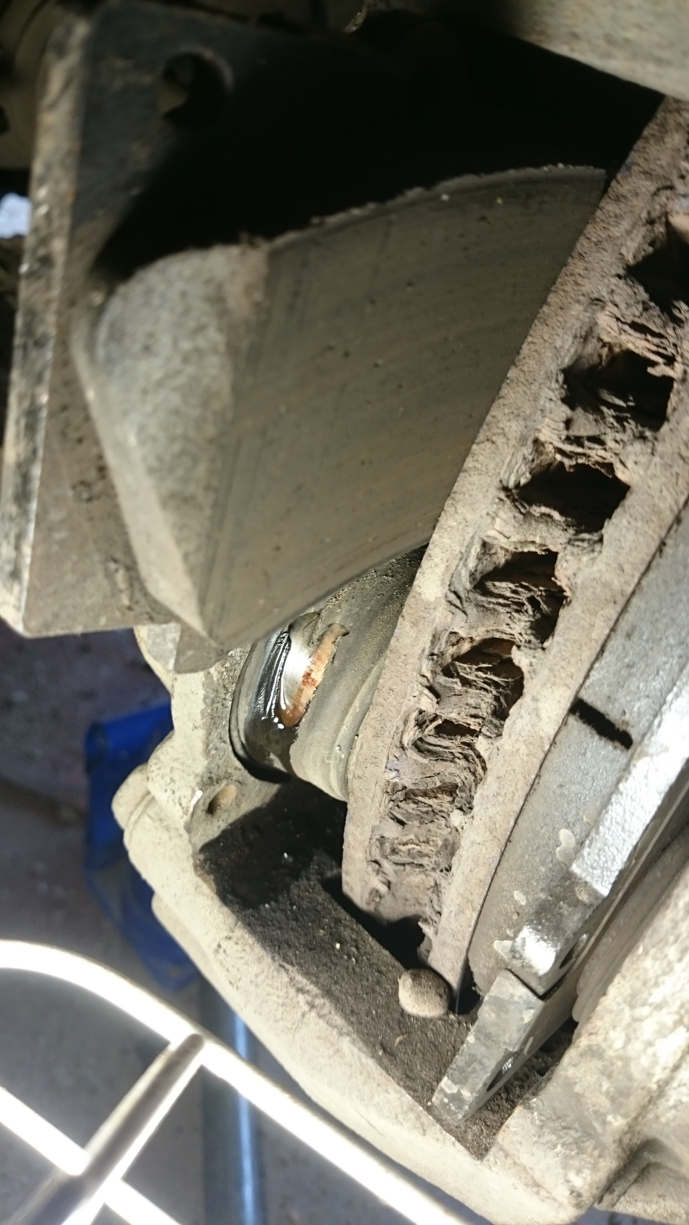

    перебрал по указанной схеме передние суппорта, сам, один суппорт располовинил, второй не стал, внутри ржавчины не было все смазал, поставил новые колодки поменял жидкость, посмотрим как теперь будут колодки стираться. Направляющие были в печальном состоянии, новые поставил, еще добавил по одной разводящей пружинке на суппорт. Всем большое спасибо за отчеты. На фотках видно что грязи много было внутри.
