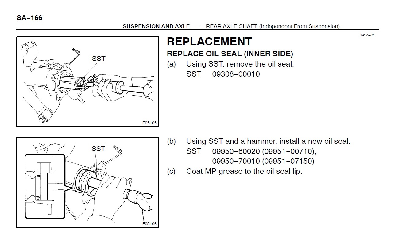

    И все таки сальник осаживается до упора, и из мануала (английского) это видно

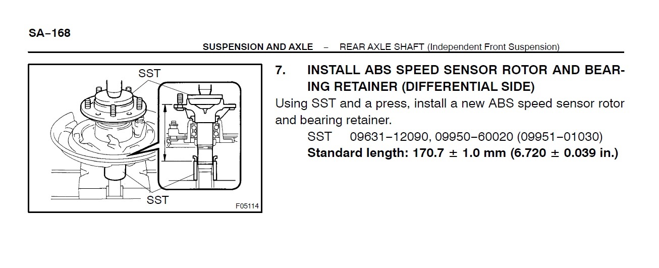

    Но вот с расстоянием не совсем ясно. Длина указана, но я чет не могу понять до чего она указана.
    Как я понимаю: Расстояние между двумя плоскостями пресса, по верхней границе втулки. Но на рисунке как-то это не явно видно.
    Если использовать оправку , то до упор сальник не  дойдет ,  оправка  упрется  в корпус .
    1 час назад, Ruxter сказал:
    Чего не ясно ? Явно же указано стрелками расстояние между плоскостью полуоси  со стороны  колеса  и внешней плоскостью втулки.
