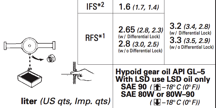

картинка с мануала.  Ранее глядя на эту картинку я понимал, что масло 80W-90  рекомендуется Тойотой ниже минус 18*С. Видимо тут все таки надо понимать до минус 18*С.

  • Откуда: В-Восток - Е-бург
  • Машина: LC100 VX 2UZ '00
2 минуты назад, Ruxter сказал:
температуры ниже 18 градусов этой зимой было много
я до сих пор не уверен, что правильно понял эту стрелочку!
Применение либо до минус 18*С, либо применение если температура опускается ниже минус 18*С.
Разные производители масел пишут разную температуру замерзания 80w-90. у кого то -26*С у кого то даже -32*С.
