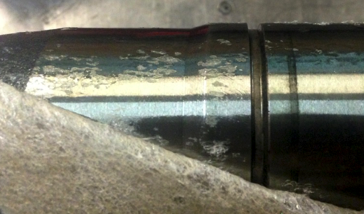

недавно был в сервисе, где периодически обслуживаюсь, и вспомнив про тему с полуосью спросил про наличие колец для полуоси, и про возможность замерить их внутренний диаметр. И шеф сервиса и поставщик запчастей оба утверждали, что полуось с одним диаметром. Чему я был очень удивлен, и уже решил что у меня в машине странные полуоси. Но... колец на складе не оказалось, но зато нашлась новая нераспечатанная оригинальная ось (что даже лучше), привезенная под одного клиента, но тот впоследствии почему то отказался. И вот так и лежит на складе. Еле уговорил принести ее со склада. И конечно же пришлось распечатать, так как иначе не увидеть интересующее место.
Вообщем вот фото именно того участка где диаметры различны, и именно в этот скос упирается кольцо АВС, и дальше его никак не просадить, как и не просадить запорное кольцо.
Изменено пользователем Tramp
