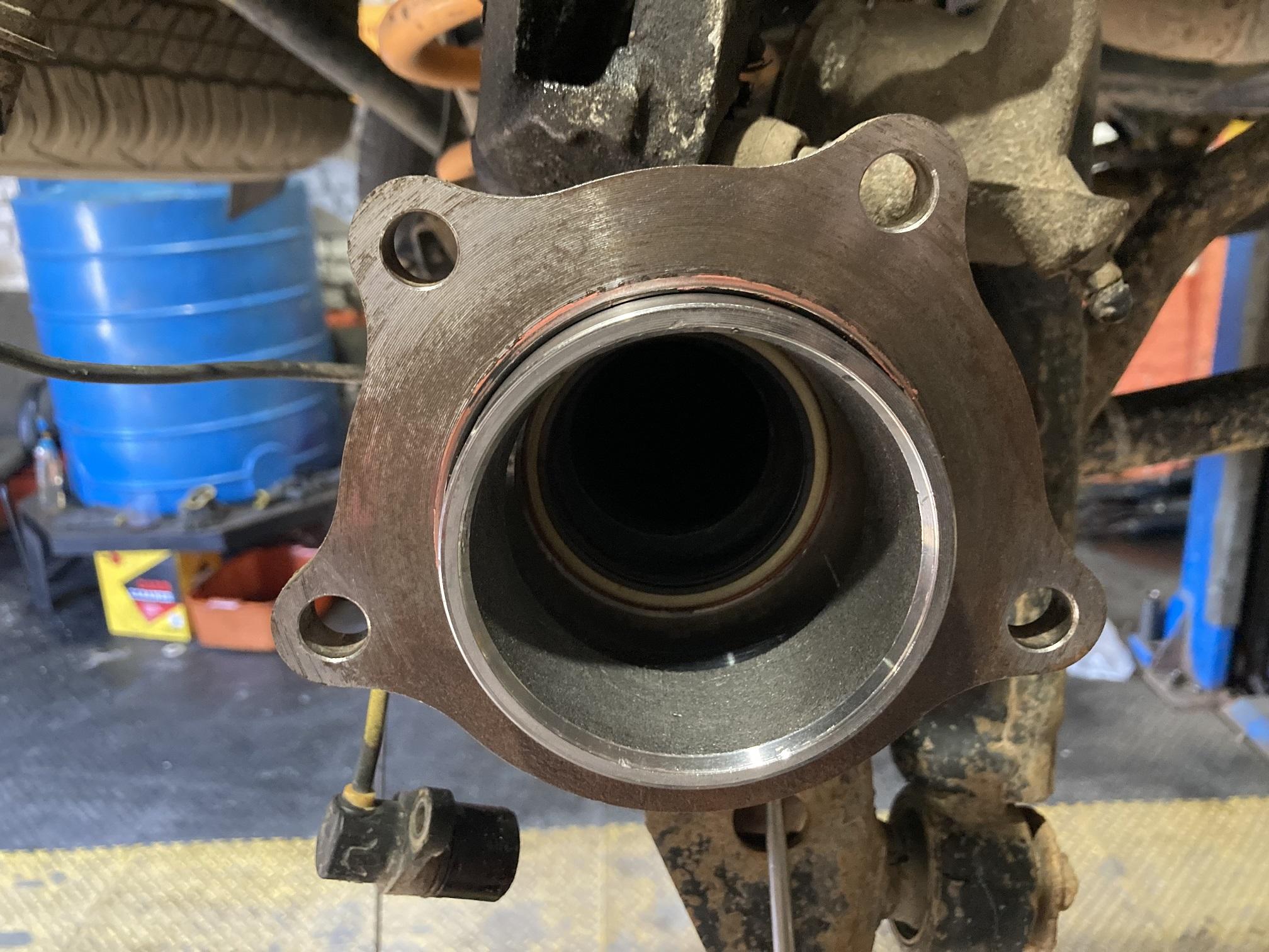

    18 минут назад, OverSi сказал:
    Всё равно течёт, сняли снова, сальник на месте, запорная втулка без выработки, но смущает, что полуось ходит, видео приложил, так должно быть? На месте ничего никуда не ходит, люфтов нет.
    https://rutube.ru/video/private/a49653e8bc388f6537bdad45c0ce70e3/?p=lEBV81ZK_tuNkN1SeE-MLQ
    У меня тоже так ходят все полуоси, включая с японии с пробегом ~110 тыс. Когда вставляешь полуось подшипник зажимается и никуда не ходит. По совету на форумах укорачивал пружины чуть меньше чем на сантиметр, за 50 тыс. не протекло. Точно через сальник течёт? Может через место посадки втулки ещё чисто теоретически. Втулку обмазывал герметиком на стыке с полуосью со стороны моста.

    Да вроде точно, полуось поставили вертикально, налили на втулку жидкость - стоит, не протекает. Пружину в прошлый укорачивали на 5 мм примерно, что опять ставить новый сальник и ещё укорачивать?
    Изменено пользователем OverSi
    Не укорачивай.так поставь

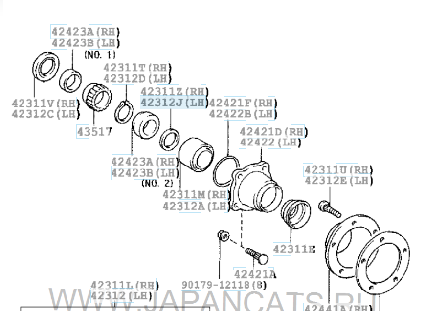

    Саш,все детали полуоси правильно собрали?По схеме.Шайба прижимная,поджимная ,которая полдшипник поджимает на месте?Она должна правильно стоять
    шайба 42312
    Я на видео ее почему то не вижу.
    шайба 42312
    Я полуось не разбирал, до меня не знаю, но похоже, что с завода стоит.

    30.11.2024 в 14:12, OverSi сказал:
    Отмечусь и я, купил машину, обе полуоси потели, справа сильнее, слева меньше. Поменяли сальники, через неделю заглядываю - слева сухо, справа течёт сильнее, чем было до замены, купил другой сальник, подрезал пружинку на 2 мм, заменил, потекло почти сразу и ещё сильнее, чем было. Запорная втулка в отличном состоянии, выработки нет. Сальники оригинал. Течь сопровождается нагревом колеса и дымом после остановки, колодки ручника разбухают от масла. Может от нагрева сальник выходить из строя? Ну и что дальше делать, менять запорную втулку хорошую на новую и опять сальник?
    Масло ни разу не добавлял, то есть его каждый раз всё меньше по мере вытекания, сейчас где-то на 1 см ниже заливного отверстия. Где-то писали, что когда много масла, "лишнее" выдавливает, но уже вроде и нет лишнего в мосту.
    Что-то ни слова вроде нет про чистый сапун. Сапун чистый, шланг продувается? Попробуйте снять/заменить на новый наконечник сапуна. Нагрев колеса - много тормозом пользуетесь или просто так, с другой стороны колесо такое же горячее? Просто так колёса не греются, только от тормоза или неисправности. А от неисправности может и течь появиться.
    Сапун чистый как новый, продувается идеально. Нагрев из-за колодок ручника, так как колодки мокрые от масла, их подводят под диск, они разбухают от нагрева и начинают дымить. Крайний раз уже не разводили - ничего и не дымило и не грелось, но и ручник не работает по сути.

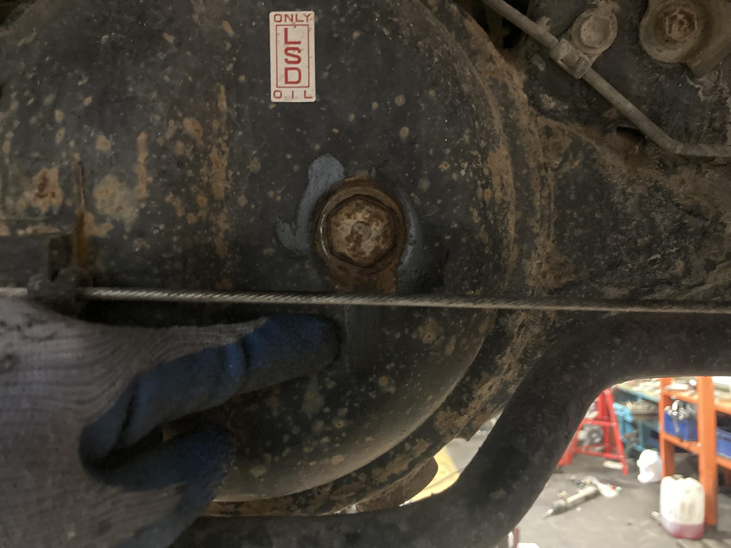

    В итоге масло упало до указанного уровня и течь прекратилась.
    • Машина: Toyota
    Видно, что уровень упал ниже полуосей и оно туда просто не льётся самотёком, хорошо это или плохо не понятно, редуктору масла явно хватает для своих нужд, полуосям возможно не хватает, но нужно ли оно там вообще - вопрос. В любом случае, других решений, кроме как держать уровень на этом месте, у меня нет.
