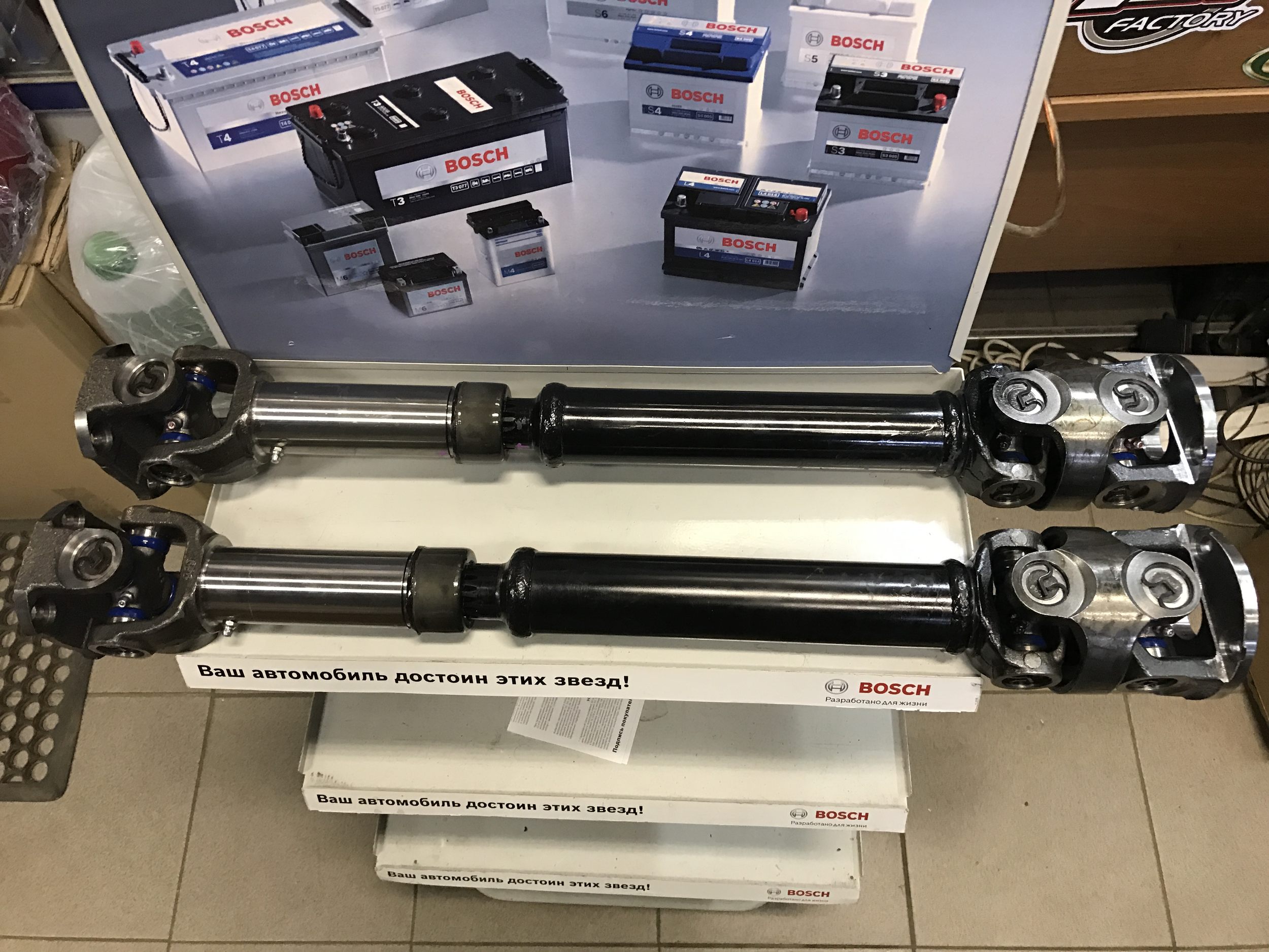

    C амеровским карданом вопрос решился.
    Вот два красавца,один мой,второй форумчанина Podonok 15,спасибо ему и другим участникам обсуждения за конструктив...

    у меня тут и тут всё описано.
    не, я имею ввиду, что фланец моста должен быть не параллельно фланцу коробки, как на обычном кардане, а соосно с карданом (как на картинке), и весь изгиб должен приходиться на двойной шарнир.
    Так вот отсюда и вопрос, - "Как достигнуть такого правильного положения (как на картинке) фланца переднего моста и при этом, чтоб остался правильный угол кастора"?

    докрутить мост...
    отрезать и переварить шары.
    • Машина: TLC 80, 95
    19 часов назад, Podonok15 сказал:
    докрутить мост...
    Дык и я про тоже. Но вопрос был к kruzashok, как вы сделали?

    В 30.01.2019 в 20:02, kruzashok сказал:
    Чем чревата параллельность фланцев ?
    На картинке в обоих вариантах угловые скорости выходного вала кпп и входного вала редуктора одинаковые .  Если же кардан будет стоять как на верхней картинке , а мост как на нижней , то угловые скорости валов будут разные , в итоге будут вибрации и дергания трансмиссии .
