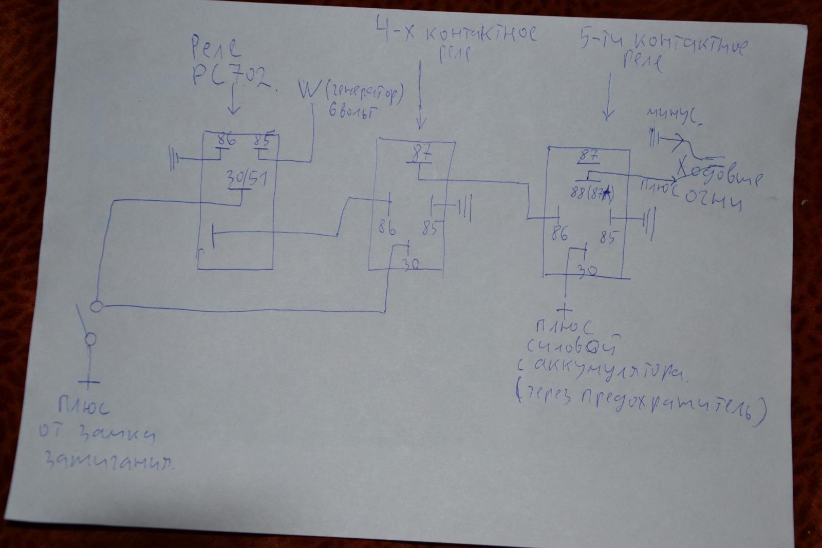

    • Откуда: с Дону
    Могу только схему включения от генератора (когда двигатель завёлся) дать. Реле РС702 это жигулёвское реле на лампочку генератора.

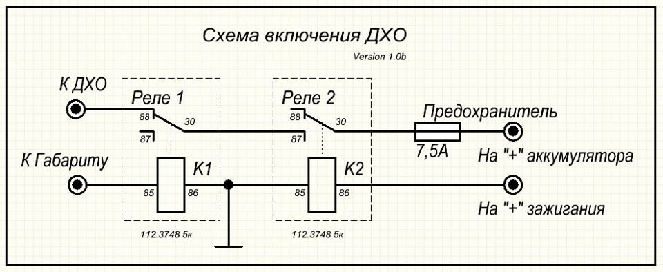

    • Откуда: Москва (САО) - Мос.Обл (Химки)
    • Машина: Toyota 4Runner 1994 (3UZ-FE, A761E)
    ГОСТ http://www.gostedu.ru/5205.html
    Простая схема
     dho-s-blokom-upravleniya-shema-podklyucheniya.thumb.jpg.e440fa8850aa224aa9fcdd2e264f6678.jpg

    10 часов назад, Казак-берег сказал:
    Спасибо.
