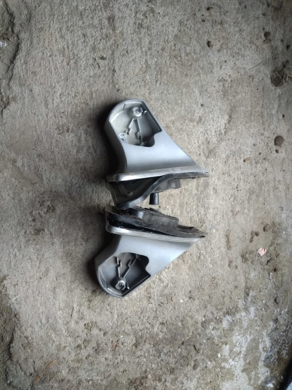

Мужики кто сталкивался подскажиье, зеркала в сборе от праворульной 100 на леворульную 105ку подойдут? Конкретного ответа в форуме не нашел, кто-то писал про какой-то угол но я так и непонял подойдут зеркала или нет. Про электрику понятно вроде как.
я предположил, что разные уголки. потому как врядли будут заморачиваться выпуском разных лопухов... и.т.д. ... у меня лежат, но сравнить не с чем.
  • Откуда: Москва, Медведково
  • Машина: TLC-105, мот, уаз-469
знаю что сами зеркальные элементы разные лев/ пр. руль

5 часов назад, Андрей71 сказал:
4 часа назад, Langery сказал:
у меня стоят. все подходит
Странно. Все пишут, что не хватает регулировки, чтоб левое зеркало отрегулировать.
но сначала немного непривычно
А что непривычно? То, что в левое зеркало смотришь на дверь свою?

1 час назад, Boberoff сказал:
И регулировки нехватает, и непривычно что в зеркалах отражение по другому, расстояние до машин - предметов как бы наоборот.

14 часов назад, YSA сказал:
Ну, сами зеркальные элементы поменять на леворульные не проблема. А вот как смотрит коллега, который выше писал, в зеркало, и что он там видит - вот в чем вопрос. Видимо, ему все таки хватило регулировки.

Регулировки вполне хватает, но само
Дверь не видно, повторюсь, регулироки хватает. Но охват не такой. оно как-то по-другому то ли приближает то ли отдаляет, толи искажает. Или наоборот слепую зону видишь. как-то не так короче.
Хрен объяснишь. Я за неделю привык.

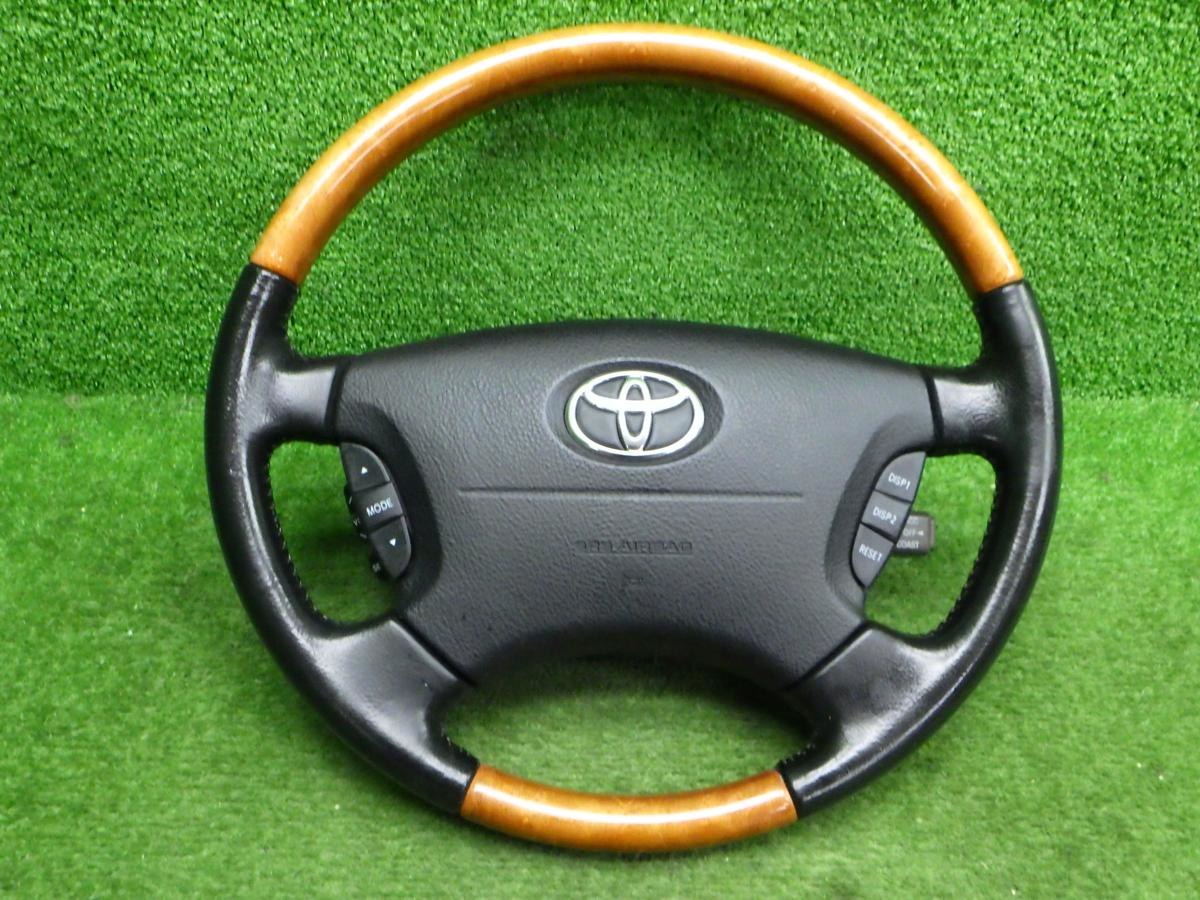

Поставил руль от Toyota-Celsior, смотрится не хуже как от сотки. Только никакие кнопки не подключал, наоборот все потроха выкинул и со старого руля установил контактное кольцо для звукового сигнала. Если кому нужен такой стучитесь в личку, еще один из Японии есть
