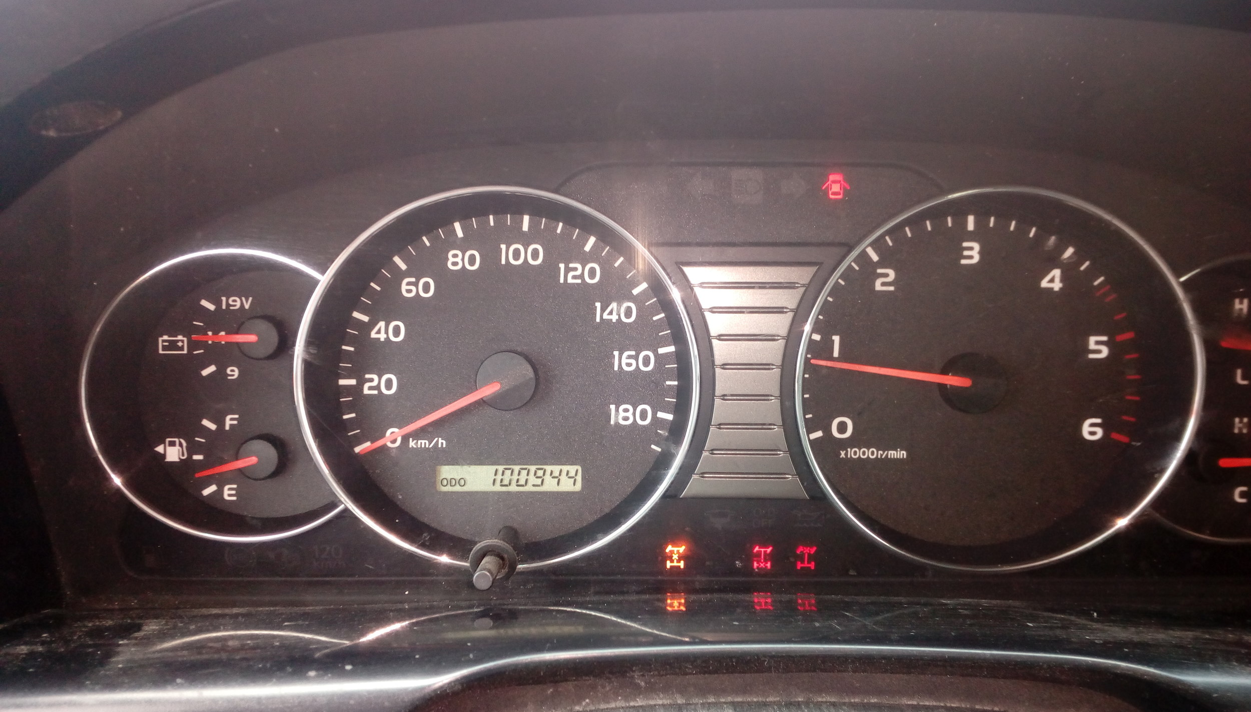

    Парни, объясните мне, малограмотному: поставил лочные редукторы. Все штатно подключил. после того как редуктор залочен,- лампочка моргает??? или горит постоянно??
    даже в мануале ничего не нашел.

    Должна гореть постоянно.
    Мигает пока не включится, попробуй проехать, вперед назад
    Там контакт дополнительный, с него инфа идет о блокировании, если с него инфы нет, будет моргать

    я в гараже пробовал...на стоячей моторчики вжикают "как часы".. а датчик залезть, перемкнуть поленился...спасибо!

    Очень часто бывает, что блокировка работает, а лампа мигает из-за датчика включения блокировки.

    Это защита, нужно чтобы отрабатывало включение, без нагрузки, иначе разорвать можно
    Моторчик вжик - взвел ее, теперь тронешься туда/сюда, должно заблокироваться (лампа перестанет моргать - загорится), иногда не сразу, особенно зимой в морозец. Если долго не будет блокироваться, покатайся кругами , зигзагами

    Готово))). Всем спасибо.IMAG1274.thumb.jpg.3032cb55b5fa98de49b8cf808ec5df3e.jpg
