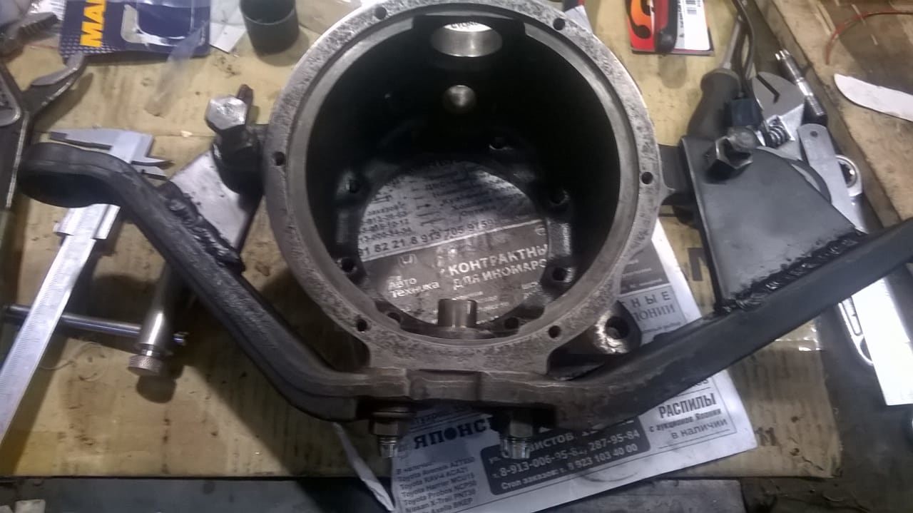

    01.06.2019 в 11:08, Zubek сказал:
    Вот ещё вариант снижения нагрузки на шпильки. Соединение остаётся разборным, шпильки посажены на фиксатор резьбы.
    Отчитываюсь.
    Прошёл почти год и 20000км пробега по разным дорогам и вне их.
    Косынки на сошках стоят как влитые, сварка вся целая. Люфт в соединениях отсутствует.
