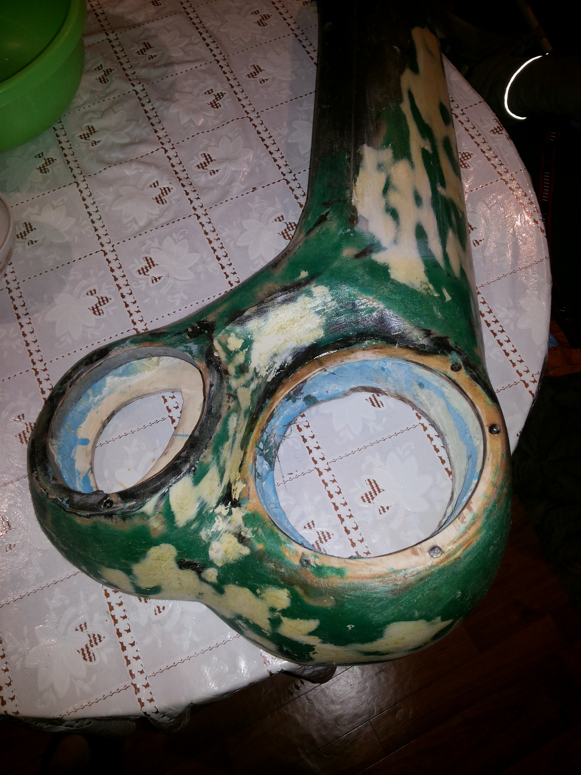

    Дмитрий подскажи как быть если есть складки. Дает ли он усадку при нагреве? А то фигура сложная,  думаю без складок не получиться. Кожзам не прокатил.
    Можно-ли обтянуть такой подиум?

    без проблем , ребята карты дверей им тянули , подиумы тоже делали , все должно получится .

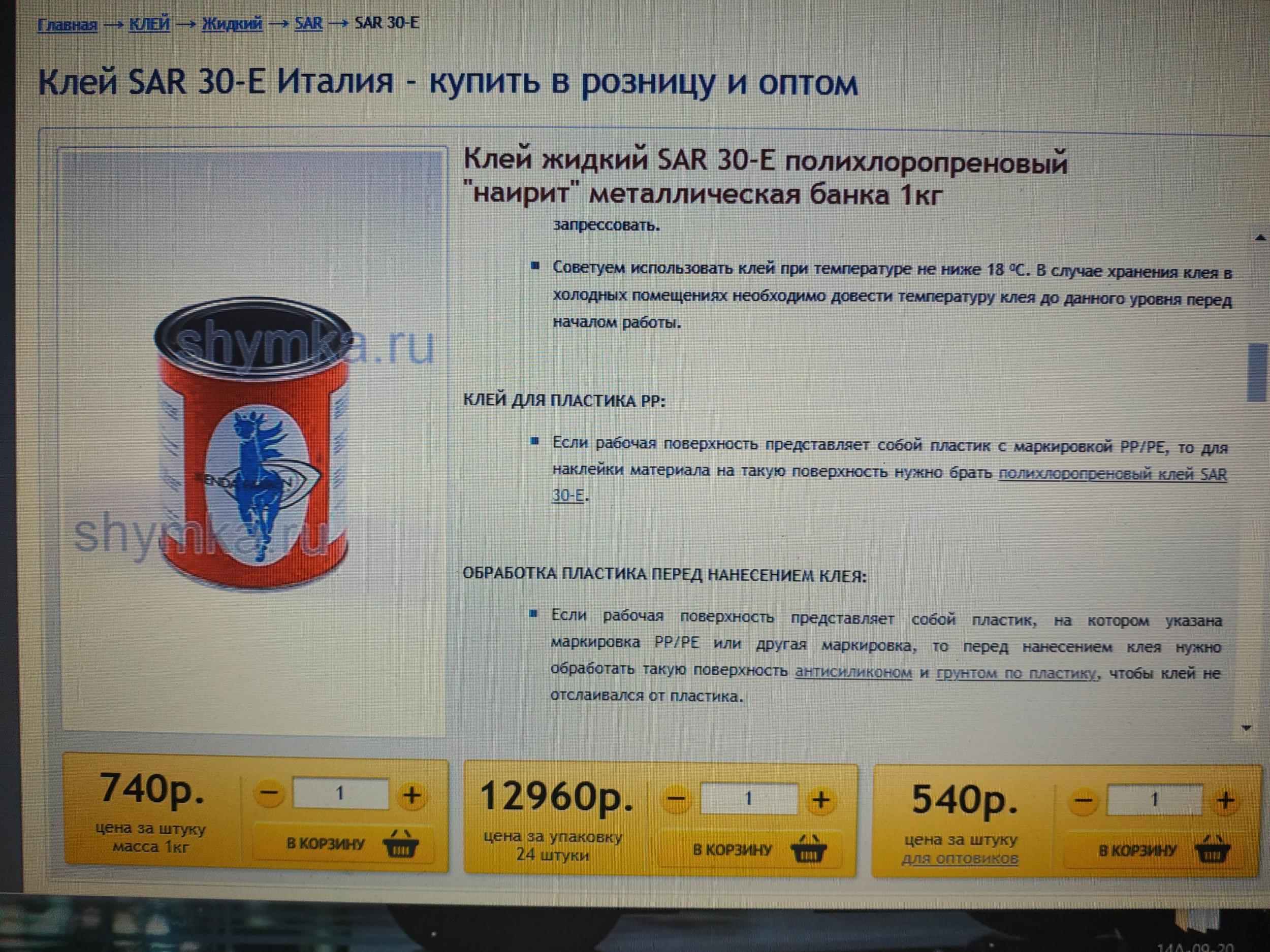

    Тоже собираюсь обтягивать 80-ку Хорном. Цвет салона у меня такой: низ серый с чуть синеватым оттенком, верх светло серый. Пластик задних стоек и хлопушки - лысый, а центральных и передних стоек, как крыша - что-то похожее на карет. Так вот это что-то похожее на карпет - полное говно. Пыль постоянно на себя собирает, а после очистки Profoam 4000,местами проявился родной пожелтевший клей. В общем хочу весь этот карпет заменить Хорном. У знающих и работающих с этим материалом людей я узнал, что цветовая гамма у Хорна меняется раз в 2-4 года. Я перебрал в живую все пробники по новому каталогу. Точь в точь ничего не подходит. Выбрал два номера, которые ближе всего к цвету подошли. Выкладываю фото. Может кому полезна эта информация будет.
    Также, ребята занимающиеся реставрацией автомобилей (перешивал кожей передние сидения у них), которые любезно предоставили мне каталожные пробники, сказали мне, что если просто поширкаешь шкуркой пластик, помажешь Хорновским клеем (даже с отвердителем) ничего хорошего не получится. На солнце Хорн начинается отклеиваться. Поэтому сначала нужно ошкурить пластик до гладкого 80-й шкуркой. Если все равно остаются ворсинки, шкурим 120-той шкуркой. Потом мажут какой-то хренью типа обезжиривателя (забыл слово, которым они назвали). И только потом клеишь с отвердителем. Греешь феном и после сушки пробуешь отодрать руками. Если отдирается, значит вся работа на смарку. Материал пластика в наших 80-ках "РР", если кому интересно. Если на пластике серьезные изъяны, серьезные задиры и прочее, можно либо шпаклевкой по пластику пройтись, либо заплавить это место куском полипропиленовой трубы (фитинг от нее, например, три копейки стоит) и отшкурить лишнее.
    В общем услышать бы отзывы от тех, кто клеил и как оно держится по прошествию времени? Может и не нужно, при работе с нашим 80-тошным пластиком, бегать вокруг с бубном так, как мне это описали? Может без ошкуривания до гладкого нормально всё приклеится? Ведь пластик пластику рознь!

    Вот, вычитал. Геморойный процесс. Особенно с пластиком РР.
