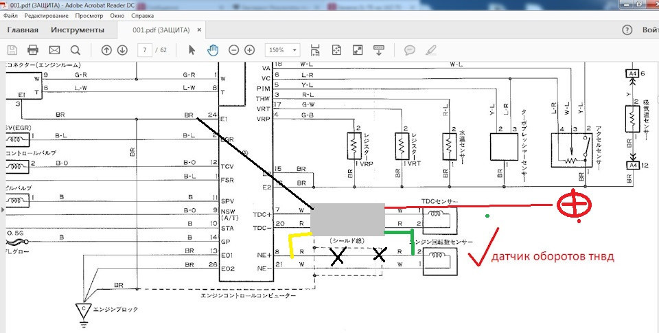

без тросика не пробовал,приборку мне скоро пришлют,сначала ее попробую перекинуть,кто в электронике силен-почему у меня,когда стояли пара резюков с дпдз=никаких подрывов и в помине  не было? никак не пойму..
=сейчас резюки убраны и стоит адаптер сигнала оборотов с датчика от тнвд..
