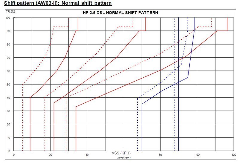

-вот кстати кривые скоростей акпп -stass_03 их в одной теме выкладывал
-кто то сможет прокоментировать\простыми словами эти графики,что в нашем с товарище случае происходит не так..?

На графиках кривые переключения для для каждой передачи,  в зависимости от скорости и положения дросселя, первая кривая - переход с первой на вторую, и т.д. Если смотреть на кривую третьей, видно что при  нажатом дросселе  на 90% машина может ехать с 33-34 до 110 не переключаясь на четвертую, при этом положение дросселя означает только его , а не обороты мотора, допустим едем в гору педаль в пол 90% а скорость 50 и мотор кутит 3000, больше духу не хватает, отпустил и снова резко газу - ушла в кик на вторую, снова давишь 90% и если хватает силы разгоняется до почти 70 и переключается на третью
