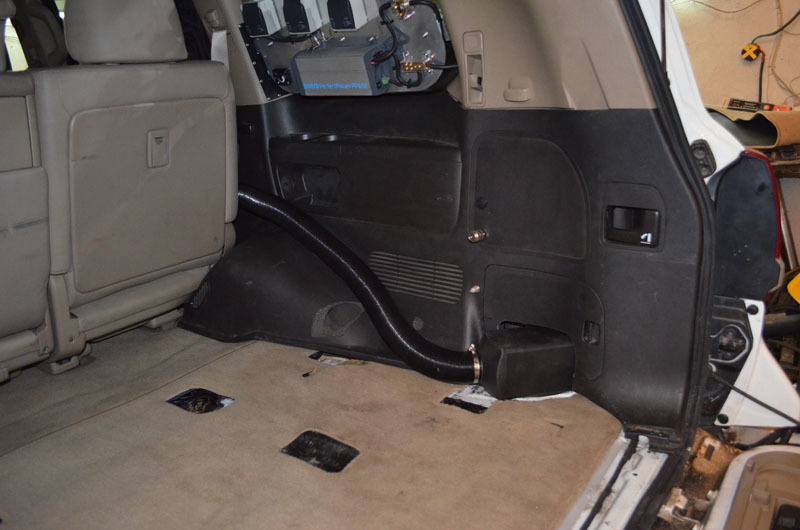

У меня стоит Беркут и ресивер с шлангом  для него устаноаленны в левое заднее крыло ( под пласпасой , обивкой не видно и не болтается)  ! Шланг достаёт на все колёса! И Дифлок от него работает и два клаксона ?Отнего глушат!

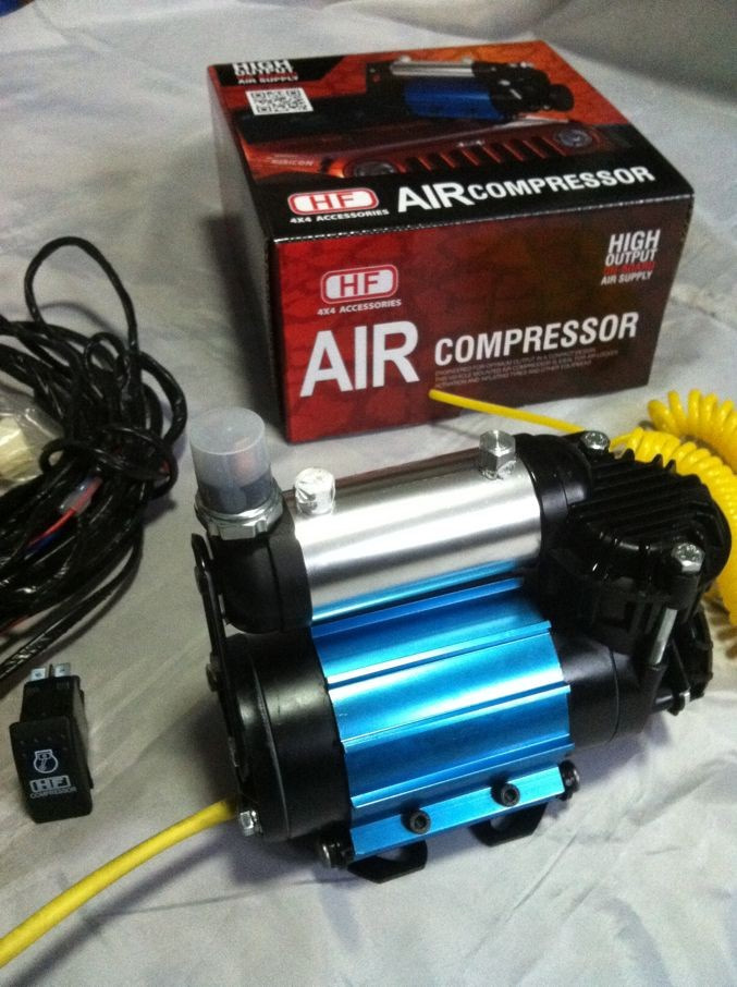

Мне пока только для подкачки 33 колес, и в ближайшее время установки двух пневноблокировок.
Собираюсь ставить HF CKMA12 (аналог ARB).
Кто-то пробовал его, какие отзывы?

У меня такой ARB ый стоит на 80ке , один в один , 35 калесики долго качает :(

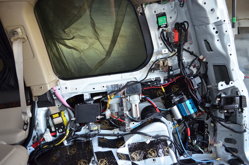

у меня тоже вроде такой 33 колесики и блокировки.
Добавлю, вставили за место саббуфера, туда же осушитель, рацию.

место саба куча полезных штукенций встала.
компрессор, осушитель, сиби рация, электрика для лебёдки, эбеншпехер. все это закрыто спальником от Димы Странника.

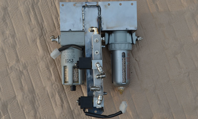

Вот такой, что бы влага зимой не скапливалась.
  • Откуда: Челябинск
  • Машина: TLC 200 4,5TD
Пауль Практическая польза от осушителя есть? Как-то ощущается это реально? Просто я думаю нужен он или просто видимость создавать
  • Откуда: Москва-Коломна
  • Машина: TLC 200
5 минут назад, Сайман - Сергей сказал:
осушитель что бы в конденсата в системе не было. Знаю у дальнобоев такая же штука стоит. Ставилась, т.к. ещё пневмобалоны сзади и пневмоблокировки стоят.
Честно говоря, не знаю, есть ли польза... но думаю что воды в системе нет.
Компрессор в багажнике забирает тёплый воздух и подаёт его в холодную систему, соответственно конденсат тоже должен быть.
Конечно не как с глушака капать но всё же. Стоит недорого, а для нервов хорошо) Это как шноркель))) нужен или нет, фиг знает, а нервы берегёт.
ХОтя, мне кажется, может даже полезней. ИМХО
  • Откуда: Челябинск
Пауль Понял. У тебя же еще и пневмосистема стоит. Тогда да, скорее всего польза от него есть)
