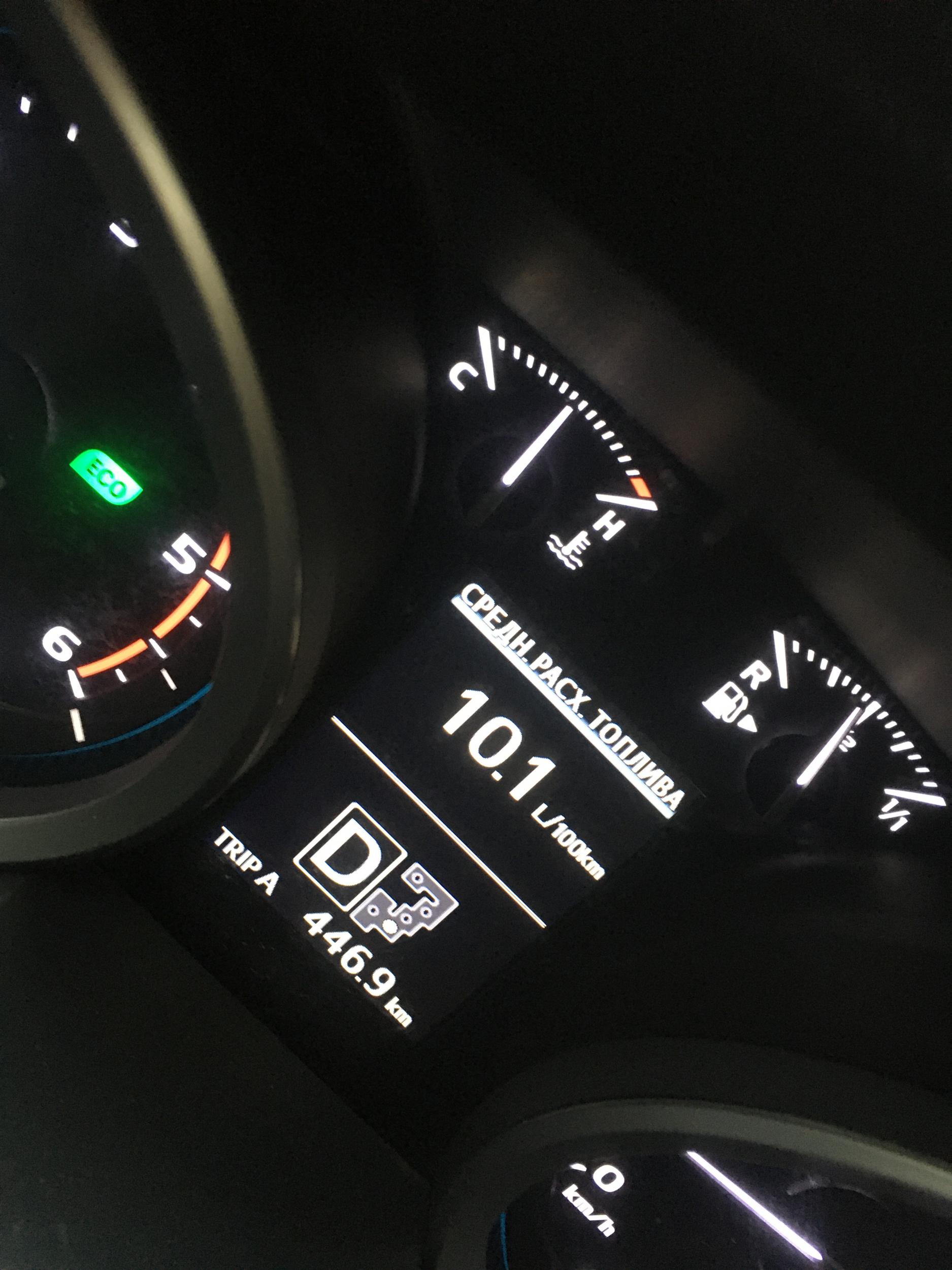

    3 часа назад, Den74ru сказал:
    Зимняя резина прочнее на мой взгляд
    От грыж-да. По износу протектора, при прочих равных, зимняя всегда проиграет летней. Как правило, зимней резины хватает на больше сезонов так как:
    1 Мало езды по сухому горячему» асфальту.
    2 Тупо меньший пробег.
    Если взять два комплекта одного класса зима и лето на одинаковых авто, и ездить не меняя годами, «зима» умрёт быстрее.
    судя по постам об экономии топлива. Поэтому и резина ходит соответственно
    447 км. после заправки?Это ещё похолодало. Летом часто бак выкатывал 9.2-9.6.
