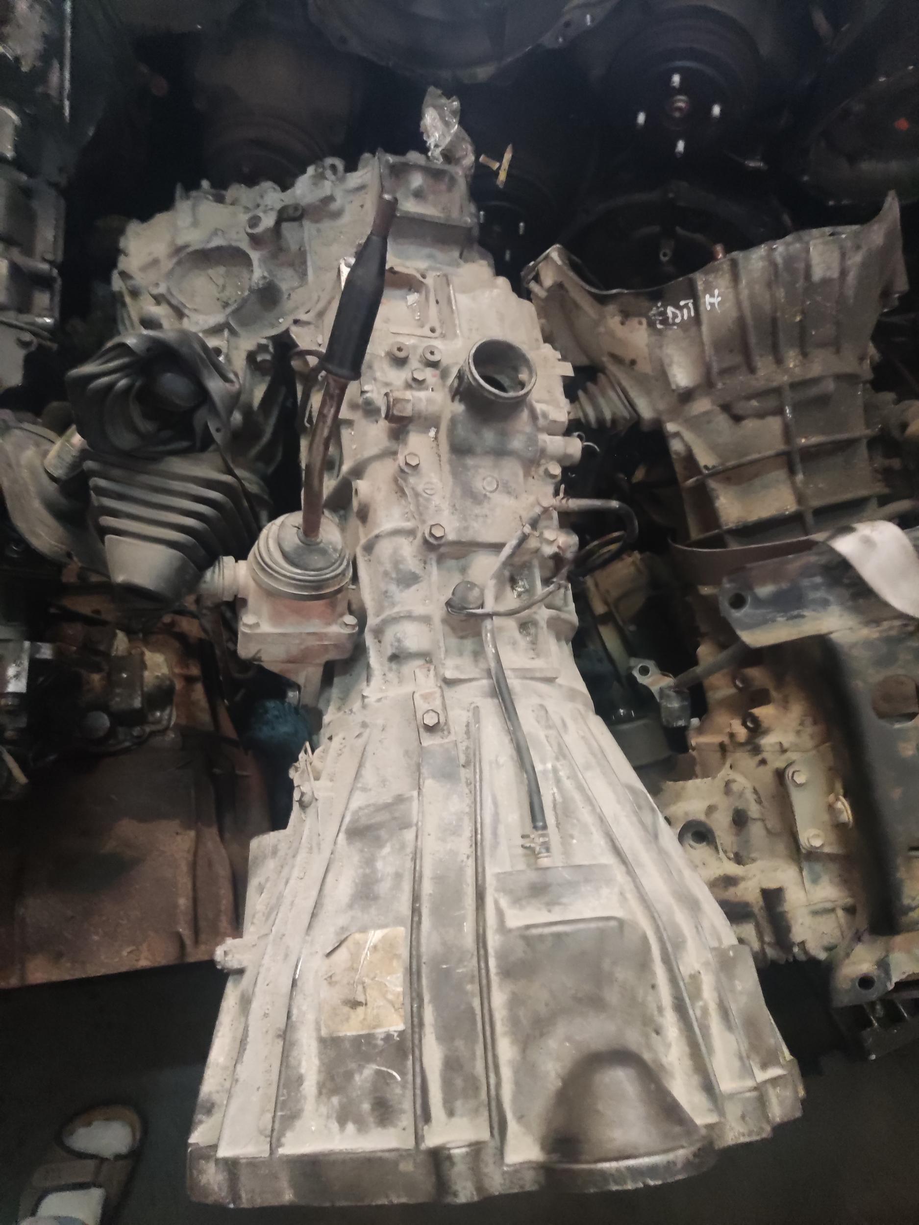

На сегодняшний день для меня был доступный следующий вариант, для приобретения Н152. Я нашел гору мкпп от 76/79 от 1vd, т.е. чтобы купить из них именно Н152 это лотерея, которую можно выиграть, купив 10 коробок или более. Поэтому с продавцом, который говорит на ломанном англоафганском, а я на ломанном англорусском объяснился, что мне нужна мкпп именно с 2017 года и моложе и именно с Австралии.
Он мне показал пальцем, отдал я 4000 дирхам, т.е. 80 000 рублей.
Тут же пошел в магазин и купил первичный вал новый, для стыковки купленной коробки к двигателю 1FZ/1HD. Ну и колокол.
Т. Е. Если не та коробка попалась, не с тем передаточным числом, переделаю ее по вышеуказанные двигатели и продам. Опять же заморозив деньги на месяцы или годы.
Пока это самый дешевый вариант для меня приобретения Н152. Так что выше никакого сарказма. Дайте мне 5 комплектов!

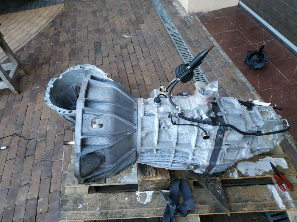

с 150 коробкой стертер в развале блока между головами получается, а с 152 сбоку слева походу движения. как у 80ки. судя по колоколам. вот и отличие.
блин не верно я написал. это колокол на фото уже стоит от H151.  колокола у 150 и 152 _одинаковые_. т.е. внешне не отличить!!!!
