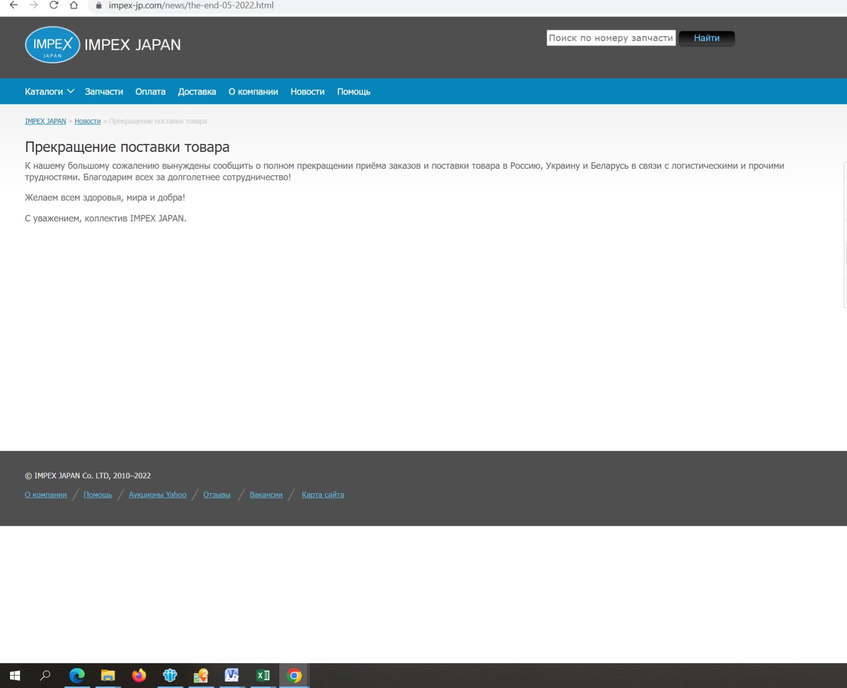

@Юрий Питер , на данный момент покупка на Импексе, точнее доставка, невозможна.
С мая 2022 года :cry:
  • Машина: TLC 105
6 часов назад, VictorV сказал:
Человек из Грузии. Туда возможно. Если нужно в Россию, то ищи друга в СНГ, он тебе сдэком оттуда отправит, когда получит с Импекса

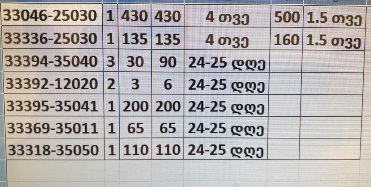

@Юрий Питер  попросил друга из тойота центр Тбилиси сделать смету расходов на детали и в долларах 428 получается. в рублях 29851 получается с доставкой, но это курс на сегодня.
мне просто интересно самое главное, Австралийцы пишут что ихние зубья - The overdrive gear reduces the engines RPM by changing the ratio from the factory .838 to .711.
если пары от дюны поставить, передаточные числа сколько получится? думаю это важно, стоит ли?
