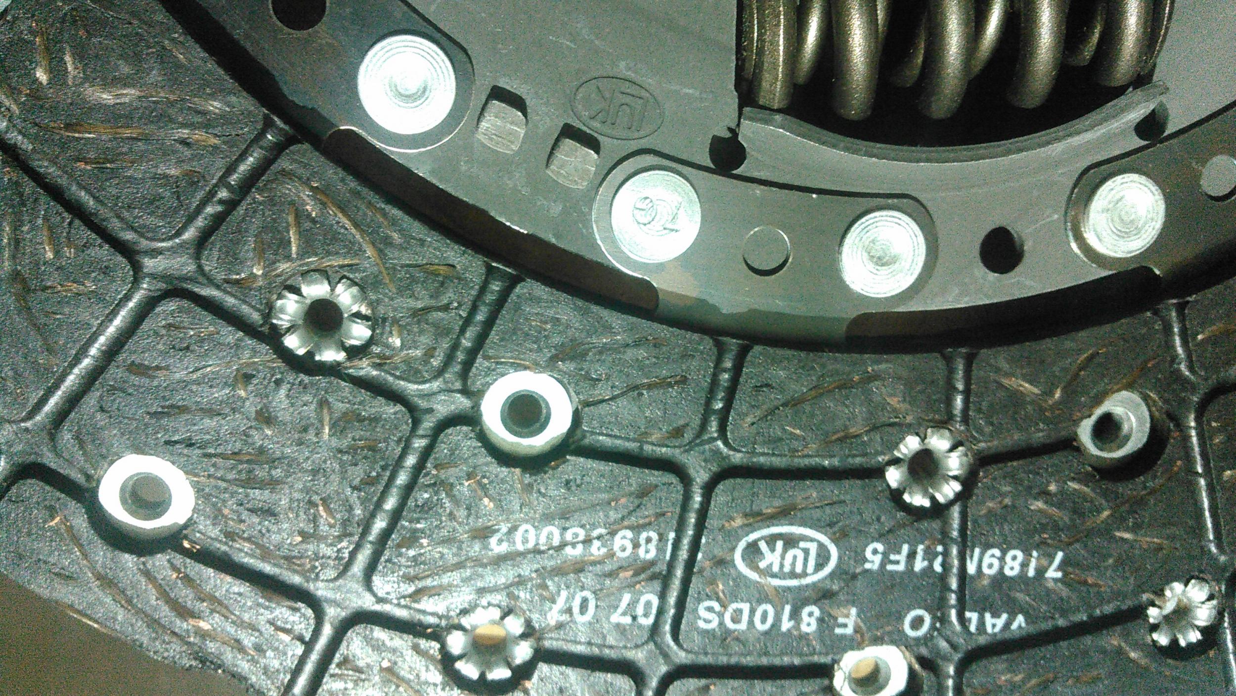

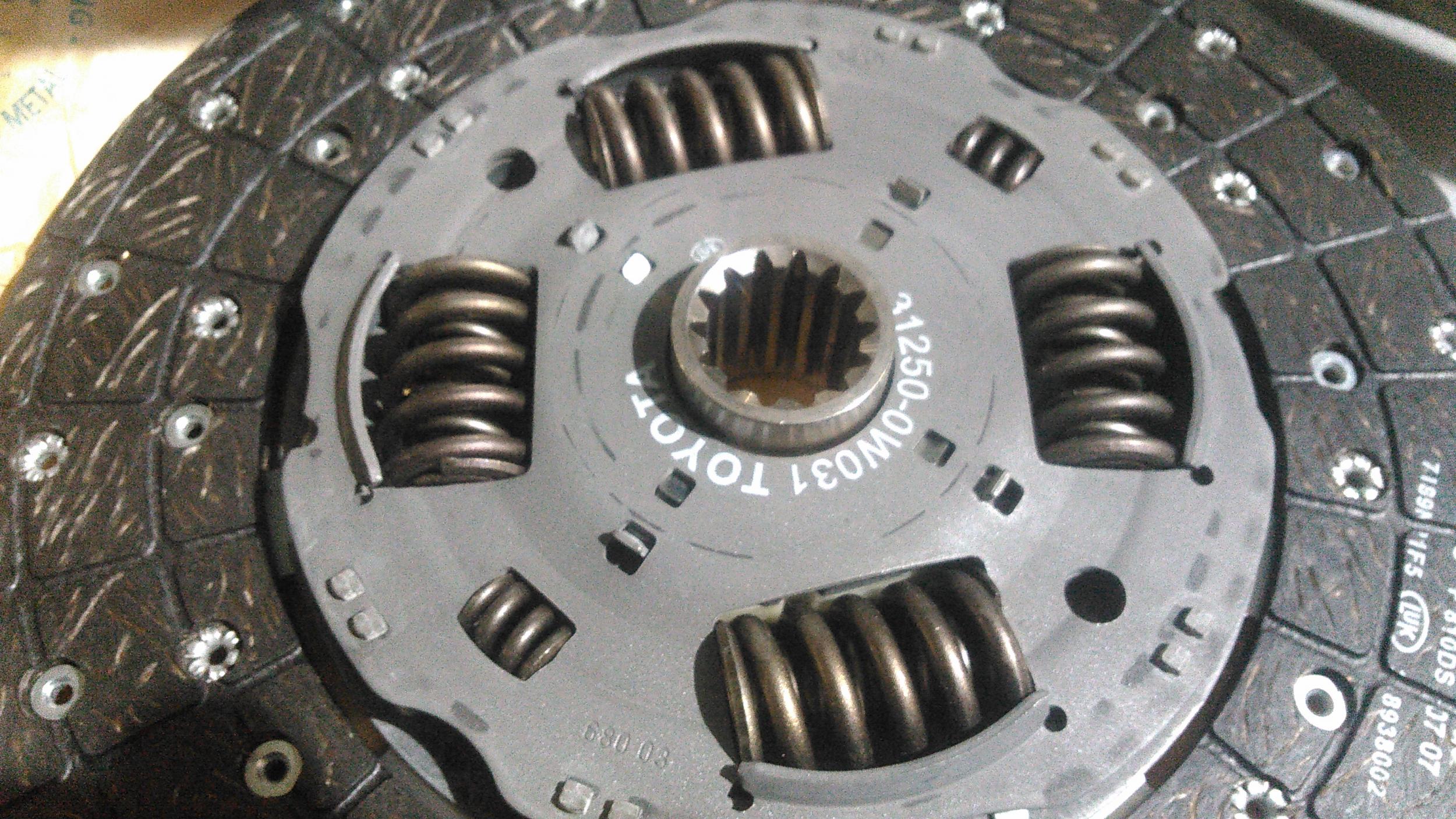

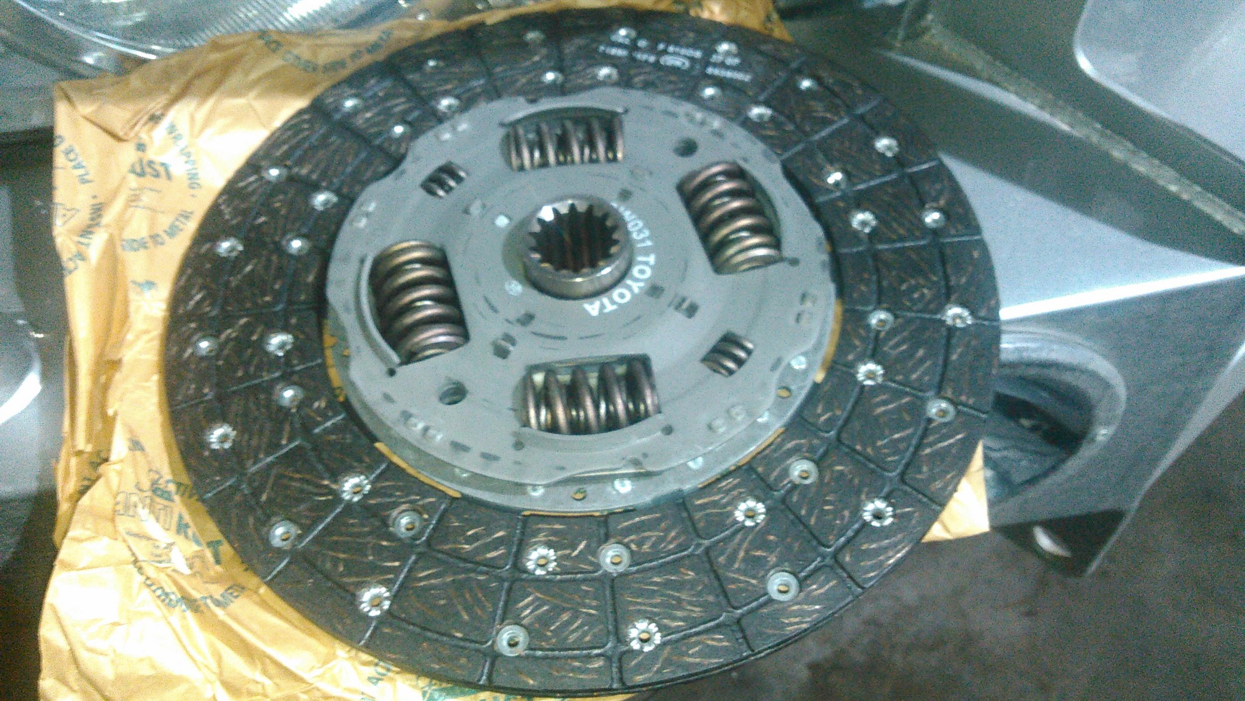

    22.12.2019 в 21:28, серж2 сказал:
    обновлю тему.
    вот такой диск сегодня забрал в сдэке на свою сотку . хотелось бы услышать ваши комментарии. просто смущает выштамповка "LUK"
    Привет! Хочу поинтересоваться, не гремит диск,? У меня точно такой же на H151F при установке загремел.

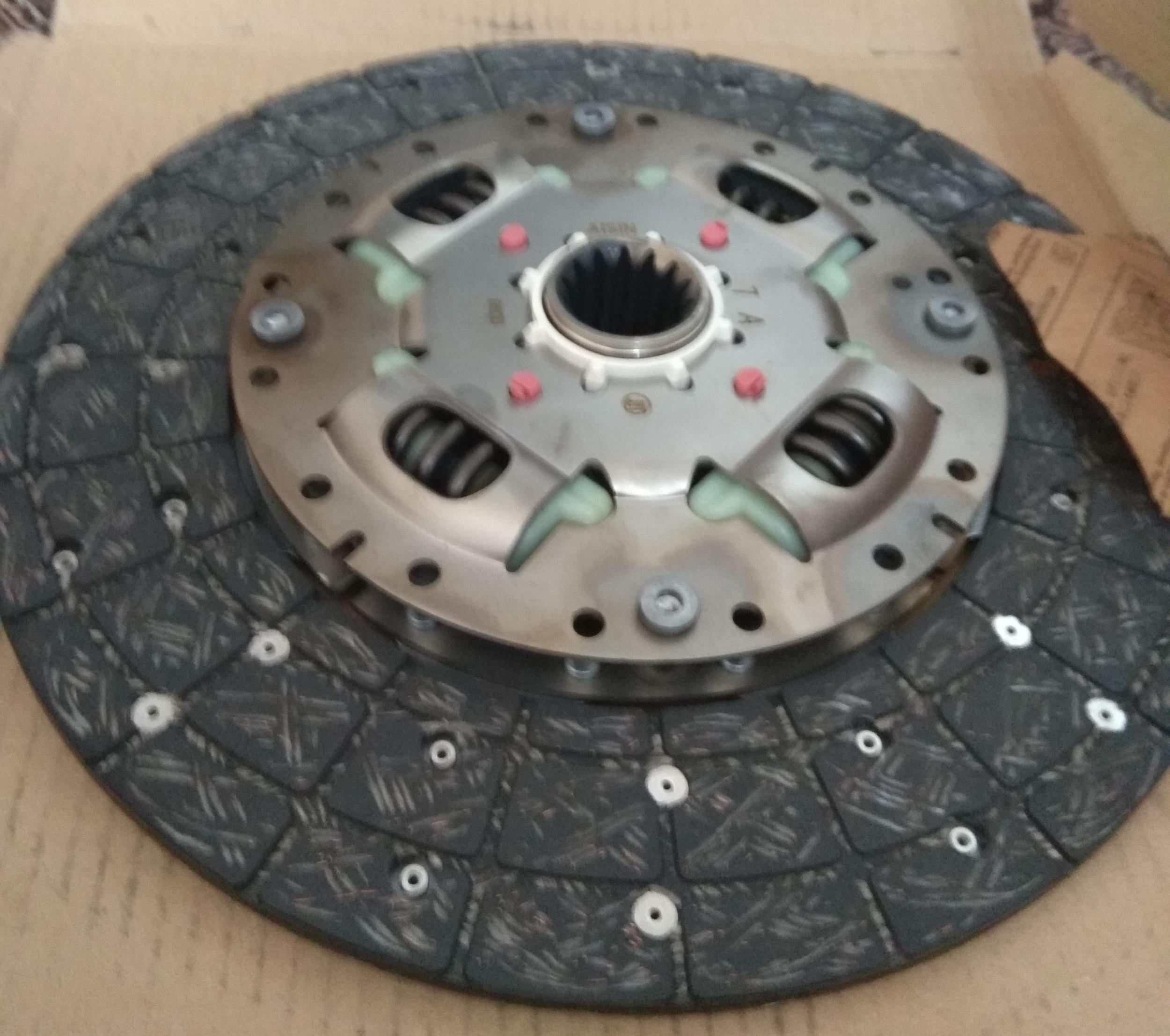

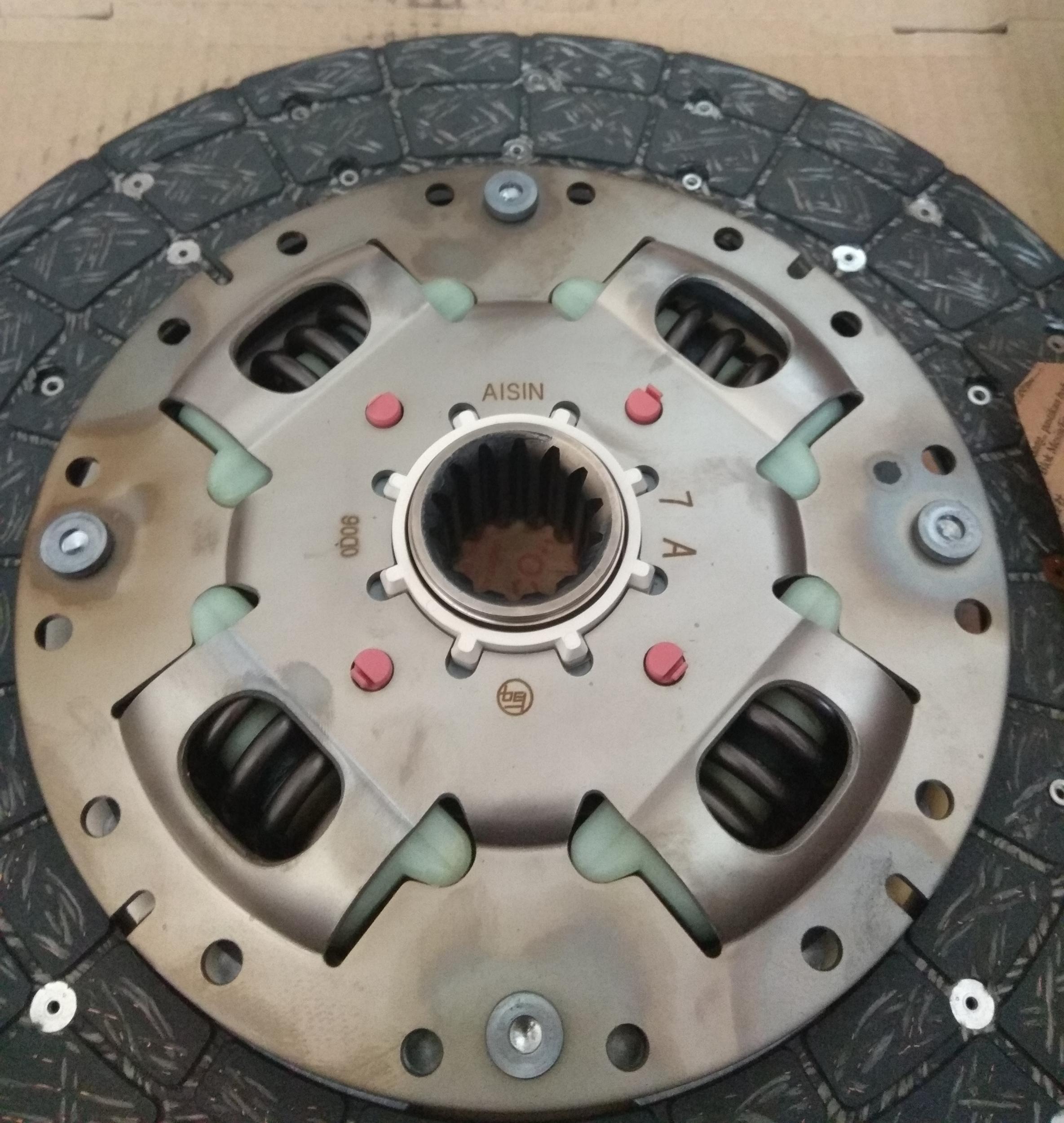

    23.12.2019 в 00:04, VADUS сказал:
    Интересно, а номер без букв, например на дизельную сотку FTE с МКПП, делает всё тот же Aisin. Может просто дело в редкой модификации диска с буквами?
    Заказывал я оригинал. Пришло вот это. По ценнику разница в 1,5-2 тысячи по рынку, Айсин местами даже дороже

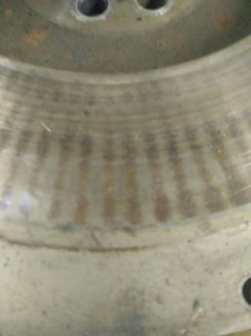

    всем здравствуйте. подскажите такой вопрос. мотор 1 HD-FT, сцепление 300 мм.
    был заменен весь комплект. корзина СТХ 109, диск DTX 151 все по AISIN, подшипник NACHI 68SCRN46P . маховик проточили и отбалансировали, сделали ступеньку 0.9 мм под диск, как было. в собранном состоянии лепестки корзины располагались параллельно диску. Единственное, что подшипник пришел точно с таким же номером, но на 5 мм короче. после долгих разбирательств, меня убедили что это нормально, так было заменено производителем и все было установлено.
    сразу вначале эксплуатации немного смутила работа сцепления, сама педаль стала какая то ватная (нажималась мягко, а возвращалась как то не резко), при "бросании" сцепления присутствовал посторонний звук похожий не скрип. спустя 15 000 пробега сцепление начало буксовать. при снятии сцепления была обнаружена такая картина. маховик в поперечную полоску, диск как новый, на плоскости корзины потертости от диска, но не по всей плоскости, а в нескольких местах. по ватной педали пришли к выводу, что это из за короткого подшипника. заказали новый оригинал 31230-60181 (ВТ-009 по айсин). пришел нужной длинны( такой как стоял изначально). поставили правильный подшипник, педаль стала такой как надо. попутно с этим была заказана корзина СТХ-121. при сравнении 109 и 121 корзины они отличаются, по весу, в 121 лепестки толще. хотели устанавливать 121, но в собранном состоянии у нее лепестки вжаты к диску на 5 мм, приняв решение, что это снова приведет к ватной педали, все было собрано обратно на 109 корзине. первый же тест драй показал, что сцепление буксует. капец, я уже совсем запутался во всех этих деталях. ума не приложу, или 109 корзина бракованная была или что... парадокс ситуации что по отдельности сцепления выдает номера корзина СТХ 109, диск DTX 151, подшипник  ВТ-009, а в комплекте корзина СТХ 121, диск DTX 151, подшипник  ВТ-009.
    какие есть соображения по этому поводу. Может что подскажите?
