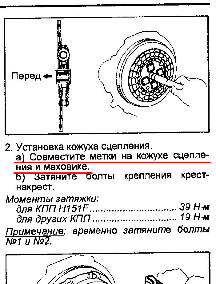

Мое мнение во время снятия/установки происходит осевое смешение опорных частей первичного вала.
Как результат-появляется радиальное биениние и шум.
Когда нажимаю сцепление(у меня так)-вал становится на свое рабочее место и шум пропадает.
Вторая версия-неотбалансированый диск/корзина или корзина неустановленная по меткам,как написано в мануале.

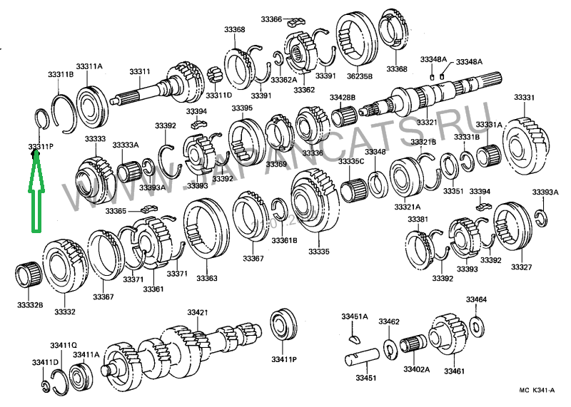

В результате или прираpost-21033-0-70168400-1391186792_thumb.jpgбатываетя в процессе эксплуатации(садится на выработанные места первичный вал)
или лечится переборкой коробки по рецепту Наиля из Уфы
или вот так.
Менять эти стопорные кольца?Их аж шесть размеров.
Отрегулировали все  зазоры в сторону минимума (0,15)

О каких именно зазорах в коробке идет речь? По мануалу все эти шафт-кольца ставятся так, чтобы был минимальный зазор, они просто поджимают. Или мы о других местах?

... или корзина неустановленная по меткам,как написано в мануале...
По этому пункту, не вводите людей в заблуждение. На корзинах из коробки, нет никаких меток. Если внимательно мануал прочитать, то данное высказывание верно только, если вы сами нанесли метки до снятия корзины и совместили их при установки той же корзины.
