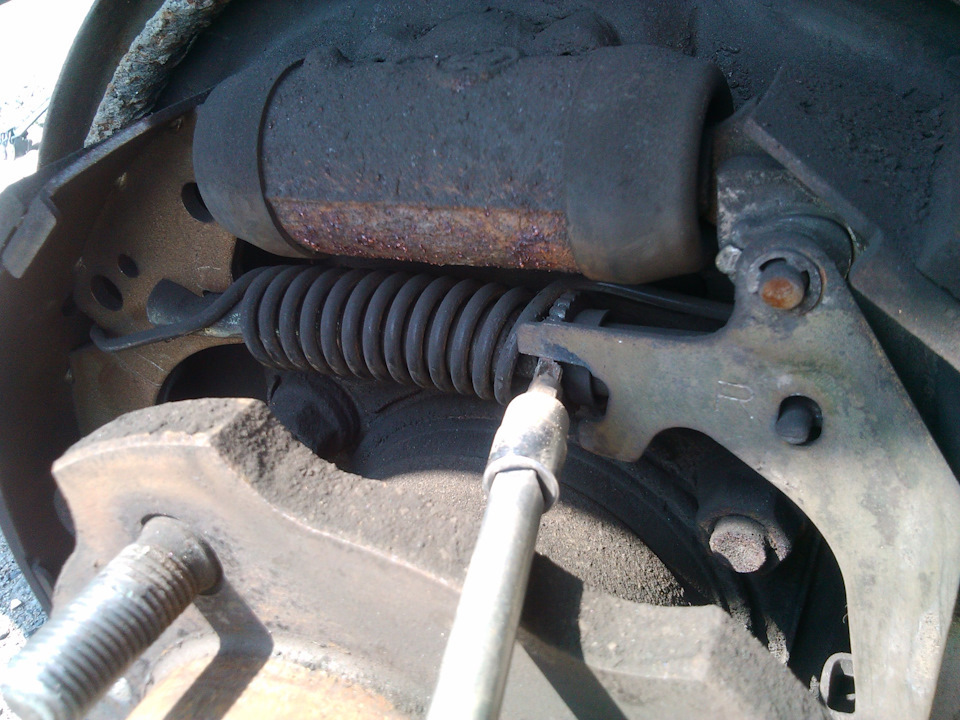

В общем первая часть прошла удачно. Увесистый молоток и спец.жидкость от Хадо для закисших поверхностей сделали свое дело,  спустя час танцев с бубном оба барабана откисли и удалось их сбить молотком со ступиц. Вторая часть, как их снять ? Зависли теперь на колодках, где сзади технологические отверстия ? Нашел маленькие окошки закрытые резинкой (Сверху), и как куда крутить вверх или вниз ???

Сейчас колодки находятся в своей рабочей зоне в барабане - в "выфрезеровке". Поэтому барабан не снять. Надо колодки сводить.
Крути через это окно шестерёнку шлицевой отвёрткой. Крутится она в одну сторону. Туда тебе - не надо - будут щелчки - это разводка колодок. Вставляешь тонкую вторую отвёртку рядом с первой, отжимаешь чуть пружинный рычаг и крутишь звёздочку в другую сторону.
p.s.: отгибать кожух с отбортованной кромкой, чтобы херачить по барабану - дичь и варварство. Есть для этого: технологические резьбовые отверстия, керосин и перфоратор...Хозяин - барин, конечно...
там все намного сложнее  .  сводить колодки одной  отверткой  не  получится , так как  трещетка  только в  одну  сторону  крутится . Надо отгибать храповик  от звездочки  и  потом  ее  крутить . Если все ржавое , то крутить маловероятно , что получится .

Получается через это маленькое отверстие надо провернуть трещётку, а храповик там виден? или все на ощупь делать ?
7 минут назад, M.S. сказал:
Да  , на  ощупь.

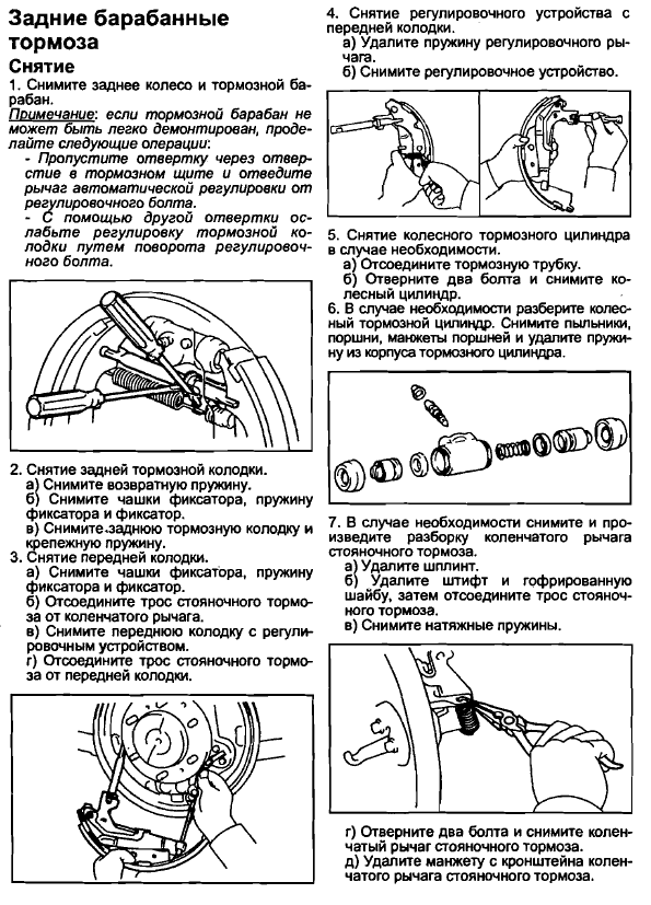

1 час назад, M.S. сказал:
Я думал там автоподвод....Их как на старом  грузовике подводить ?
Если стдэха до 04 года - все по другому.
  • Откуда: Нижневартовск
  • Машина: "Громила" TLC-80, GX, 1-HZ, ГП5,29, 38"TSL, 5" Suspension Lift, Резанные арки.
Колодки подводятся как раз этим храповичком сзади, только крутить надо, не отжимая пружинную пластинку. Ну или можно тросом ручника подрюкать, но это долго и неправильно
Вот на картинке как раз храповик подводки/сведения колодок и стопорящая его пластина. Это вид со стороны ступицы

Спасибо, будем пробовать.
