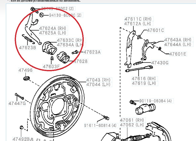

  • Откуда: Подольск
42 минуты назад, M.S. сказал:
Еще странная вещь,  крюк ручника с левой стороны колом стоит,  не шевелиться совсем. Ручник есть только на правом колесе и то еле еле. Мог ручник закиснуть ?
Скорее всего вот этот рычаг закис. Его надо снять, пролить ВДшкой и разработать.

1 час назад, Saimak сказал:
Да верно. Болт стопорный совсем наглухо приржавел. Хотел было его провернуть , но чувствую голову ему сверну, оставил откисать.  Еще есть подозрения на просевшие передние пружины, задняя часть получается немного задрана. Хотя, возможно это потому что там кроме запаски ничего нет и килограмм 200 кинуть в багажник  присядет. Знаю, что на сотках морда ниже чем зад, а вот на 105-х должно быть ровно, так ли это?
