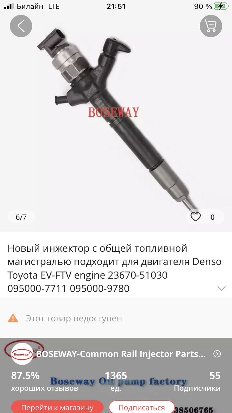

Покапался на Алике, нашел скажем так по фото теже форсунки. Коробка такая же, qr код на коробке один и тот же. Причем на Авито qr и штрих кода частично маркером замазаны.
Отсюда вопрос кто-то пробовал ставить такие форсунки?

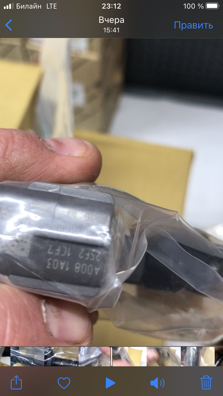

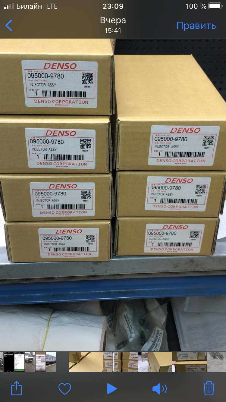

Информация для тех, кто столкнётся с приобретением форсунок 095000-978 Denso. Будьте внимательны, ПАЛЬ на каждом шагу.
Описываю случай, как хороший специалист по запасным частям для друга купил форсунки.
Владелец очередного 1VD находящегося в ремонте привёз форсунки. Уже сразу смутил цвет упаковки (картона), точнее его оттенок. Ну да ладно, с картоном может проблемы. :-) Следом информационная наклейка производителя настораживает своим и цветом, и шрифтом. Но тут можно сослаться типа может в какой другой стране упаковку делали... (это версия специалиста по запчастям). Вскрываю - ну не такой как всегда вкладыш с предупреждающей информацией. И цвет, и шрифт... Далее к форсунке конкретно:
1. Код коррекций набит непривычным шрифтом, и вверх ногами. Никогда такого не видел.
2. Уплотнительный О-ring на форсунке тоньше привычного оригинального, и под ним какой-то код из цифр. Подобного никогда не наблюдал ни на одной форсунке.
3. Транспортировочные заглушки входа/обратки форсунки - на входе конфигурация заглушки ранее не встречалась, на выходе обратки  - вообще от версии пьезо-форсунок. :-)
4. Цвет/шрифт артикула/серии на корпусе форсунки не привычный...
Диалог с специалистом по запасным частям подробно описывать не буду, скажу что примеры якобы каких-то друзей с Дальнего Востока которые пачками данные форсунки устанавливают - не впечатлил.
Ну а потом зашёл на АлиЭкспресс и нашёл один в один данные форсунки... с ценовой политикой 8-11.т.р

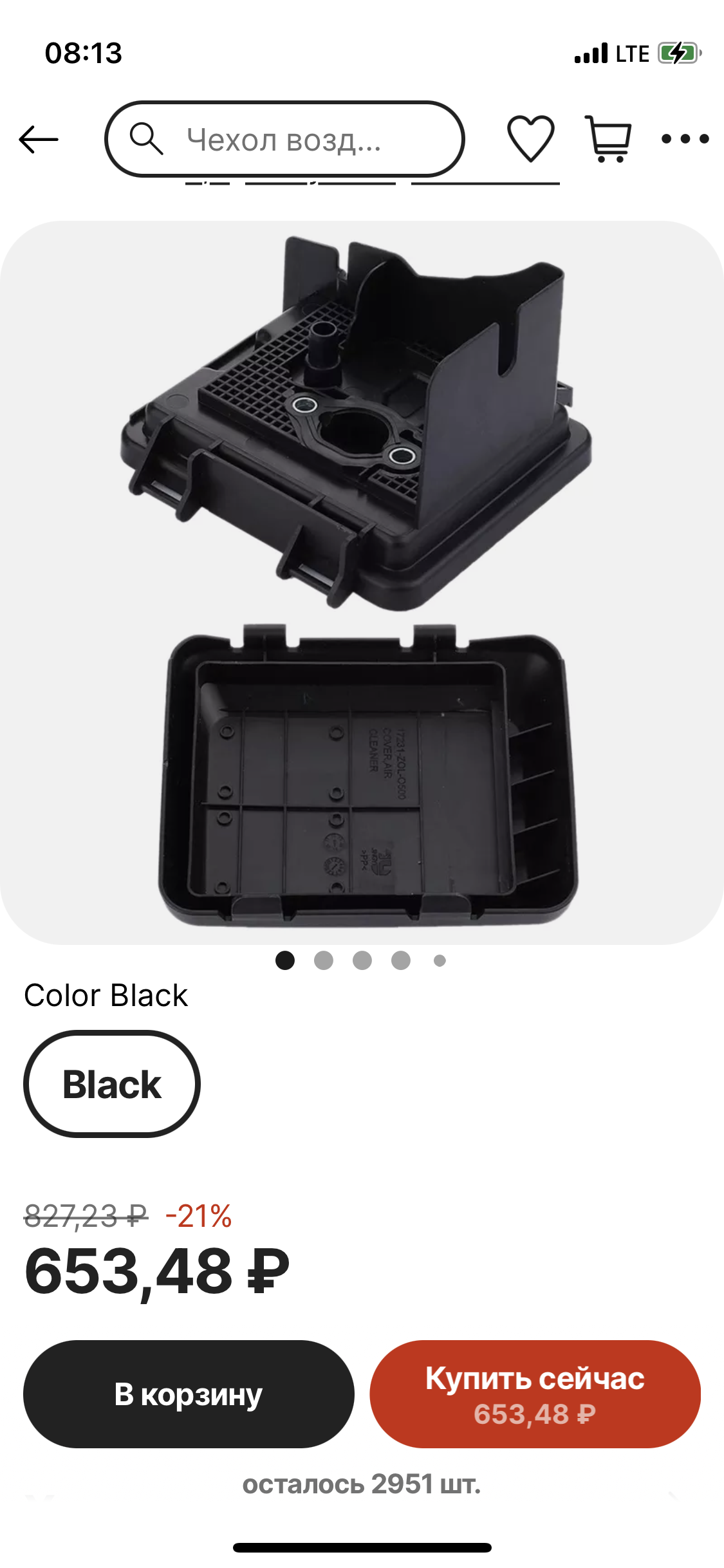

зы. Карбюратор к 20ти-летнему мотокультиватору Хонда (и не надеялся сделать) на Алике купил за 900 руб. с фильтром воздушным, шлангами, хомутами, и с прокладками. А до этого, за 17 лет, что он стоял сломаным, его раз 5 сдавали все по очереди родственники в ремонт с ценником от 5 тыс. Так и не сделали. Сейчас всё работает прекрасно, на радостях купил по случаю, корпус воздушного фильтра за 600, а то свой поцарапал?Это я к тому, что всё будет хорошо?
ззы. фото карб не моего, не нашёл заказ, но подобный.

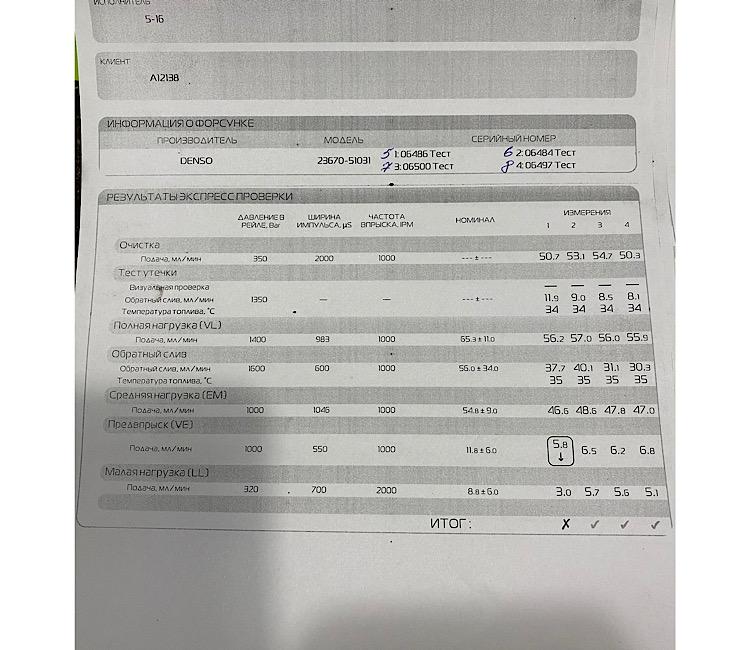

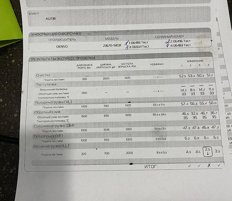

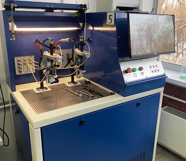

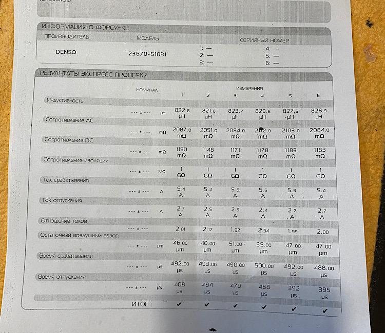

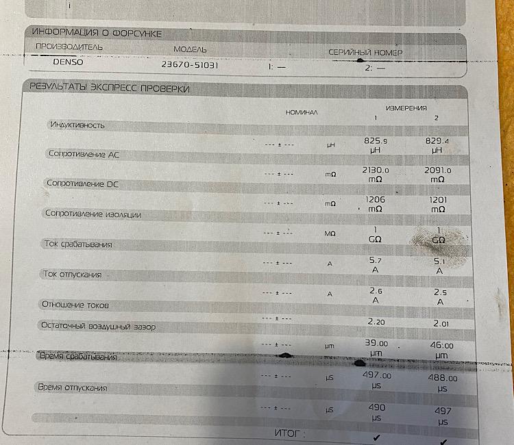

Всем хорошего вечера,
Отдал я свои старые форсунки после замены всех на новые на стенд , данные форсунки прошли 225 тыс км, коррекция на этих форсунках прилагается. См. отчет со стенда
  • Откуда: Краснодарский край
  • Машина: 100-VX DIZEL АКПП
По шапкам не видно происхождение стенда.Предположительно стенд  Diesel Easy и если так,то отчетам с данного аппарата я бы не сильно доверял.

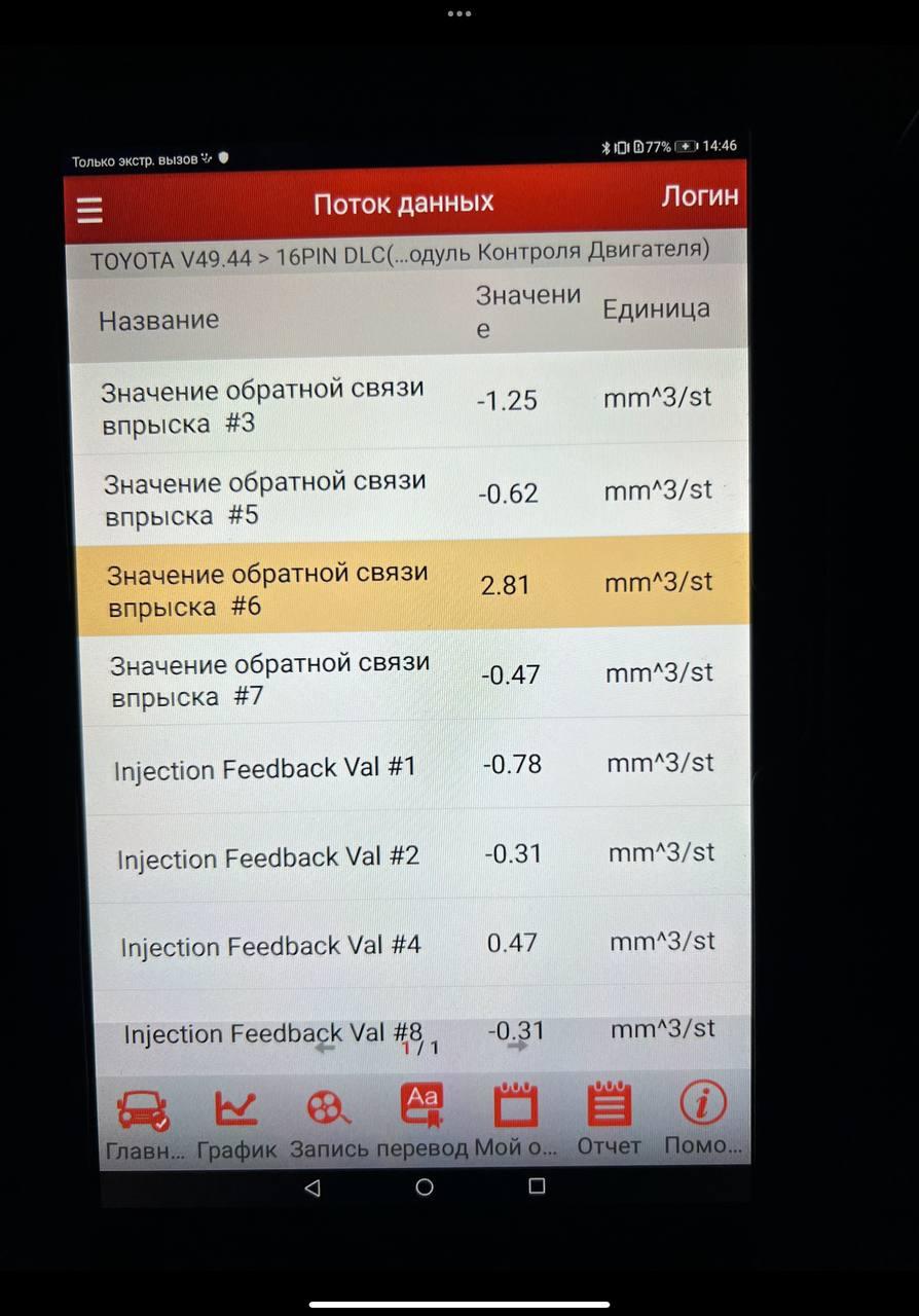

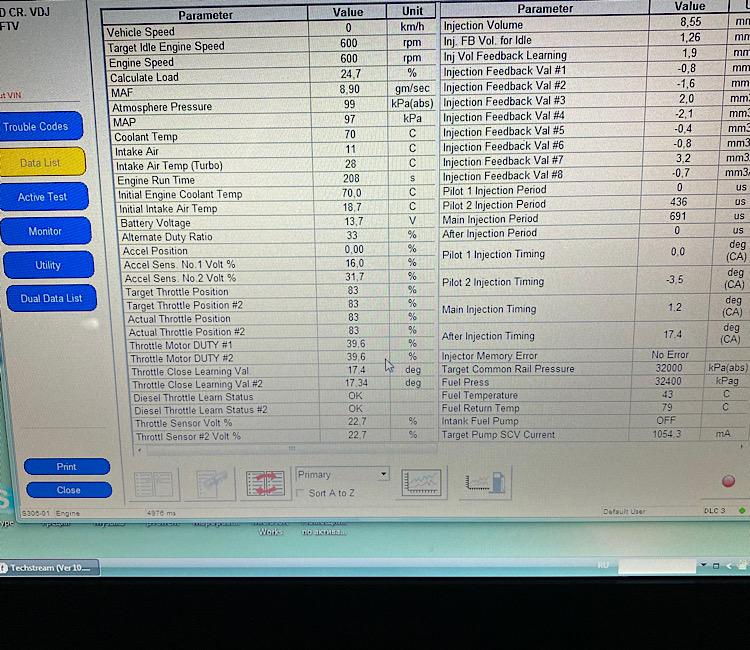

  • Машина: LC200 4.5
Подскажите пожалуйста, купил Lc200 4.5 2008г пробег 280 настоящий. Проблем никаких не наблюдаю, завдится в мороз с полоборота, плюет немного черным только при разгоне в пол. Но глянул коррекцию форсунок, смущает 6 номер. На холостых почти до 3 доходит значение. Под нагрузкой доходило до 3.2. Это критично? И если да, то какой алгоритм проверок?
  • Откуда: М.О. Красногорск-Москва
  • Машина: TOYOTA LC-200 4,5D 2010 г.
Снимать и на стент, а так  если показания превышают +/- 3 , то форсунку под замену
  • Откуда: Брянск
  • Машина: ТЛК-200 2012 4.5ТД
Ещё не факт, что проблема в самой форсунке.
Писали уже ранее в этой теме - сначала нужно померить механически компрессию во всех цилиндрах, тест утечки, а потом уже лучше все форсунки проверить на стенде. Не факт, что нужно именно поменять 6 форсунку.
Изменено пользователем Andrei-Carpfisher
