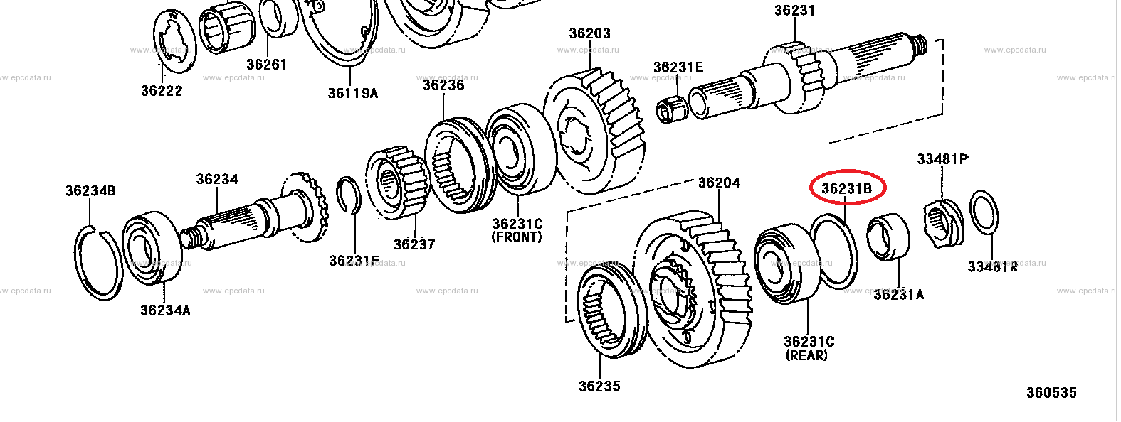

    Странная тема. Преднатяг заднего подшипника выходного вала регулируется подбором толщины шайбы 36231B.  Или я в танке?
    Да, именно. На моем 78 шайба была 0.6мм. Так и осталось после полной переборки РК.
