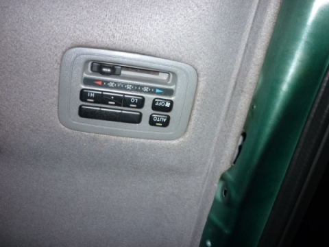

Ещё заметил такую ерунду, потолочный пульт включен на авто, полозок в синей зоне, вентилятор заднего кондея крутится на максимальной скорости, перевожу в середину, скорость падает до минимума, перевожу в красную, по идеи должна включится печка, но она не включается, а просто опять поднимаются оброты до максимума в кондее. Кто знает что курочить дальше?

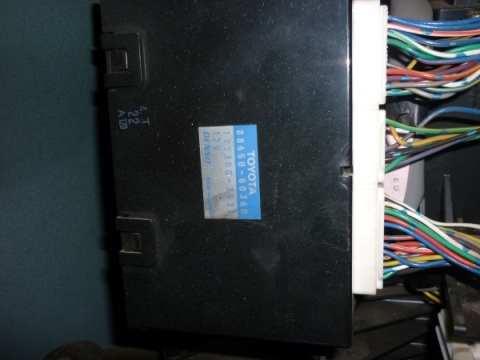

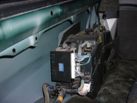

Может покопать в сторону блока управления задним кондеем?
Он расположен в багажнике под обшивкой в районе заднего правого колеса.
Как вариант, возможно придется его заменить, может в арабах без второй печки стоит другой блок управления.

У меня как раз обшивки сняты, этот блок на самом виду стоит, завтра номер гляну и сравню с номерами лексуса.
  • Откуда: Казань
  • Машина: land cruiser 100 VX-R 4,7 1998г.
У всех у кого стоит этот блок управления и усилитель, идут под одинаковыми номерами, придётся курочить блок, или менять, все провода по схеме идут к нему.

У меня в потолочном блоке есть три кнопки скорости в ряд, авто и выкл, и ещё три заглушки под кнопки, может сам пульт не полноценный, я вечером сфоткаю его и выложу. А ты посмотри пожалуйста номер и внешний вид его, вечером сравним. А про блок, это каторый сверху закреплён на ящике заднего кондея, в него три огромных жгута подключены. А под ним усилитель. Просто я не знаю как и в какой последовательности это всё работает, если бы хоть раз столкнулся с этим, то хоть немного бы знал. А тут всё с чистого листа. Пока читаю мануал, и пальцем по схемам вожу, а по тем ли схемам не знаю, много их там, вариантов исполнения.
