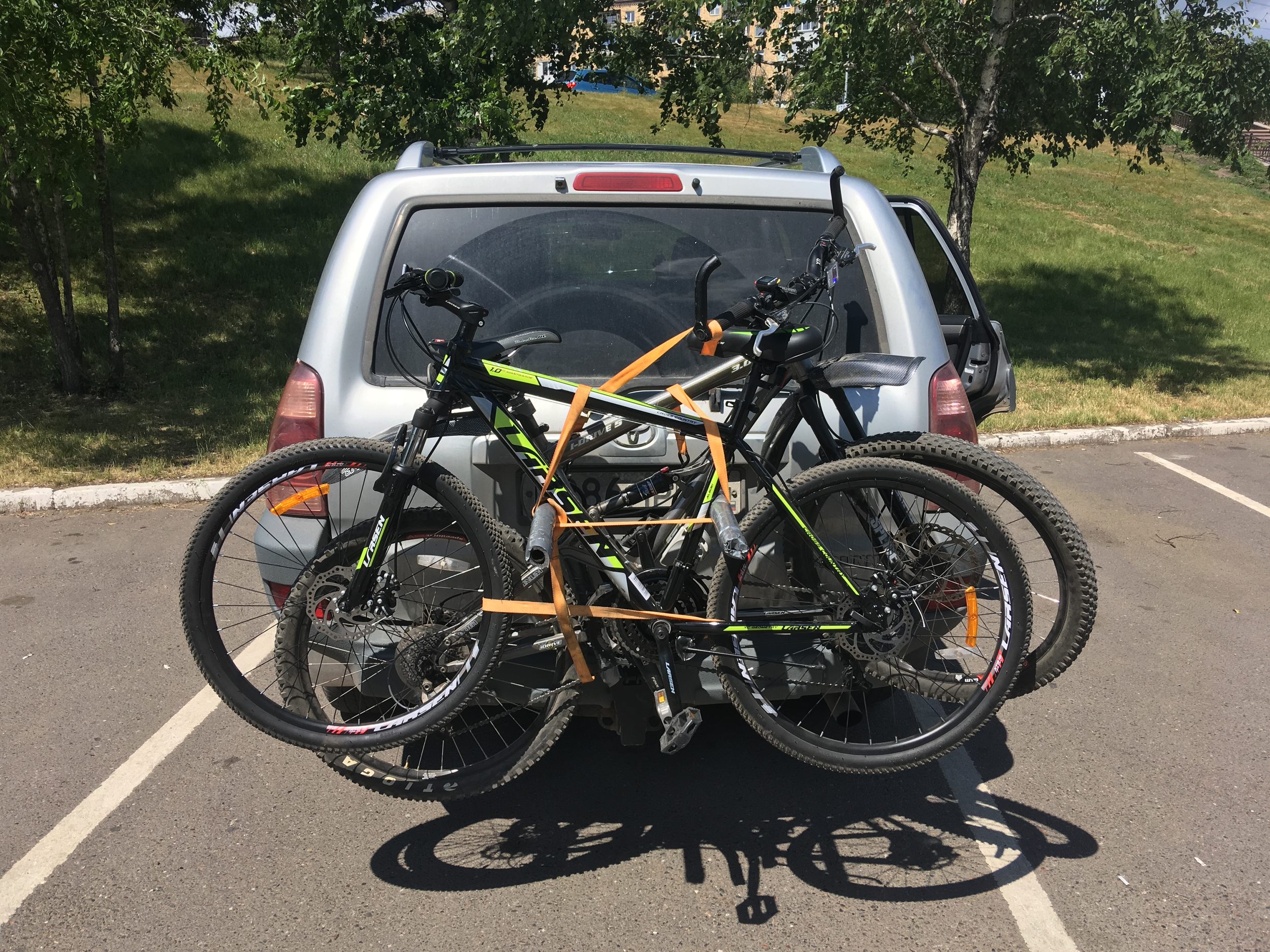

bogra 110 Откуда: Красноярск Машина: TLC100 1HD 35" МКП Sobol NN 4x4 #70 Опубликовано: 2 января 2019 (изменено) да что там рисовать - простые "рога", просто в нужный размер, без люфтов и не из фольги под квадрат, под 4 вела вот черновой вариант блин не понятно на фото ничего Изменено 2 января 2019 пользователем bogra Вверх Поделиться сообщением Ссылка на сообщение Поделиться на других сайтах
рыцарь печального образа 10 Откуда: татарстан, чистополь Машина: тлк 200, Альфард #71 Опубликовано: 2 января 2019 Вот именно начнёшь делать тыща вопросов, вон про мотохвост и сопрамат и вся физика вылазит на несколько страниц Вверх Поделиться сообщением Ссылка на сообщение Поделиться на других сайтах

Сергей Андреевич 279 Откуда: Екатеринбург- Москва Машина: TLC100 VX 4,7 2005г. #77 Опубликовано: 7 января 2019 В 2 января 2019 г. в 19:16, bogra сказал: да что там рисовать - простые "рога", просто в нужный размер, без люфтов и не из фольги под квадрат, под 4 вела вот черновой вариант блин не понятно на фото ничего КОАП 12.2 часть 2. Штраф 5000руб. или лишение прав 1-3 месяца: http://www.consultant.ru/document/cons_doc_LAW_34661/d05b4d645906cb6fbf9b525a55f7d489e6f9691f/ Вверх Поделиться сообщением Ссылка на сообщение Поделиться на других сайтах
bogra 110 Откуда: Красноярск Машина: TLC100 1HD 35" МКП Sobol NN 4x4 #78 Опубликовано: 8 января 2019 да эт понятно... - черновой вариант же Вверх Поделиться сообщением Ссылка на сообщение Поделиться на других сайтах
