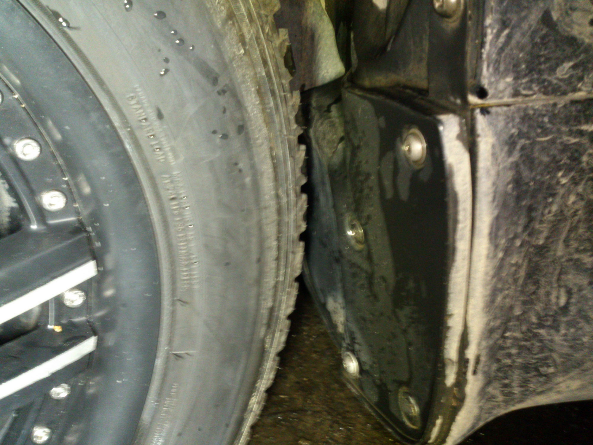

sergo19 5 Откуда: Москва Машина: Хаммер Н3 #526 Опубликовано: 30 октября 2019 (изменено) Мужики , прошу не злиться . Имею 200 ку 2018 года бензин . Пружины не просели вроде как . Хватит ли мне только проставок под передние стойки на 20 мм , чтобы поставить 33 колёса ?! Хочу 33/12.5.20 поставить . Нитто муд граплер Изменено 30 октября 2019 пользователем sergo19 Вверх Поделиться сообщением Ссылка на сообщение Поделиться на других сайтах

AZIAT 4 385 Откуда: Сочи Красная Поляна Машина: УАЗ Василий и LX570 #529 Опубликовано: 30 октября 2019 1 час назад, sergo19 сказал: Хватит ли мне только проставок под передние стойки на 20 мм , чтобы поставить 33 колёса ?! 20 мм проставки поднимут передок примерно на 4-5 см . для 33х хватит этого. 1 Вверх Поделиться сообщением Ссылка на сообщение Поделиться на других сайтах
sergo19 5 Откуда: Москва Машина: Хаммер Н3 #530 Опубликовано: 30 октября 2019 1 час назад, AZIAT сказал: 20 мм проставки поднимут передок примерно на 4-5 см . для 33х хватит этого. И у меня диски с вылетом +30 , а не как штатные +56 Вверх Поделиться сообщением Ссылка на сообщение Поделиться на других сайтах
AZIAT 4 385 Откуда: Сочи Красная Поляна Машина: УАЗ Василий и LX570 #531 Опубликовано: 30 октября 2019 1 минуту назад, sergo19 сказал: И у меня диски с вылетом +30 , а не как штатные +56 Это плохо. Возможно колесо будет при повороте чиркать в районе брызговика . Но это только после лифта и установки колес проверить можно будет. Вверх Поделиться сообщением Ссылка на сообщение Поделиться на других сайтах
sergo19 5 Откуда: Москва Машина: Хаммер Н3 #532 Опубликовано: 30 октября 2019 1 минуту назад, AZIAT сказал: Это плохо. Возможно колесо будет при повороте чиркать в районе брызговика . Но это только после лифта и установки колес проверить можно будет. То есть лучше иметь штатные диски ? Вверх Поделиться сообщением Ссылка на сообщение Поделиться на других сайтах
AZIAT 4 385 Откуда: Сочи Красная Поляна Машина: УАЗ Василий и LX570 #533 Опубликовано: 30 октября 2019 2 минуты назад, sergo19 сказал: То есть лучше иметь штатные диски ? Да, конечно . Только у тебя резина широкая для штатных дисков, может за рычаги и стаб цеплять . 1 Вверх Поделиться сообщением Ссылка на сообщение Поделиться на других сайтах

aa2003 147 Откуда: Владивосток Машина: TLC80 1HD-T TLC200 #536 Опубликовано: 30 октября 2019 2 часа назад, sergo19 сказал: То есть лучше иметь штатные диски ? Не много феном можно брызговик подправить. 1 Вверх Поделиться сообщением Ссылка на сообщение Поделиться на других сайтах
