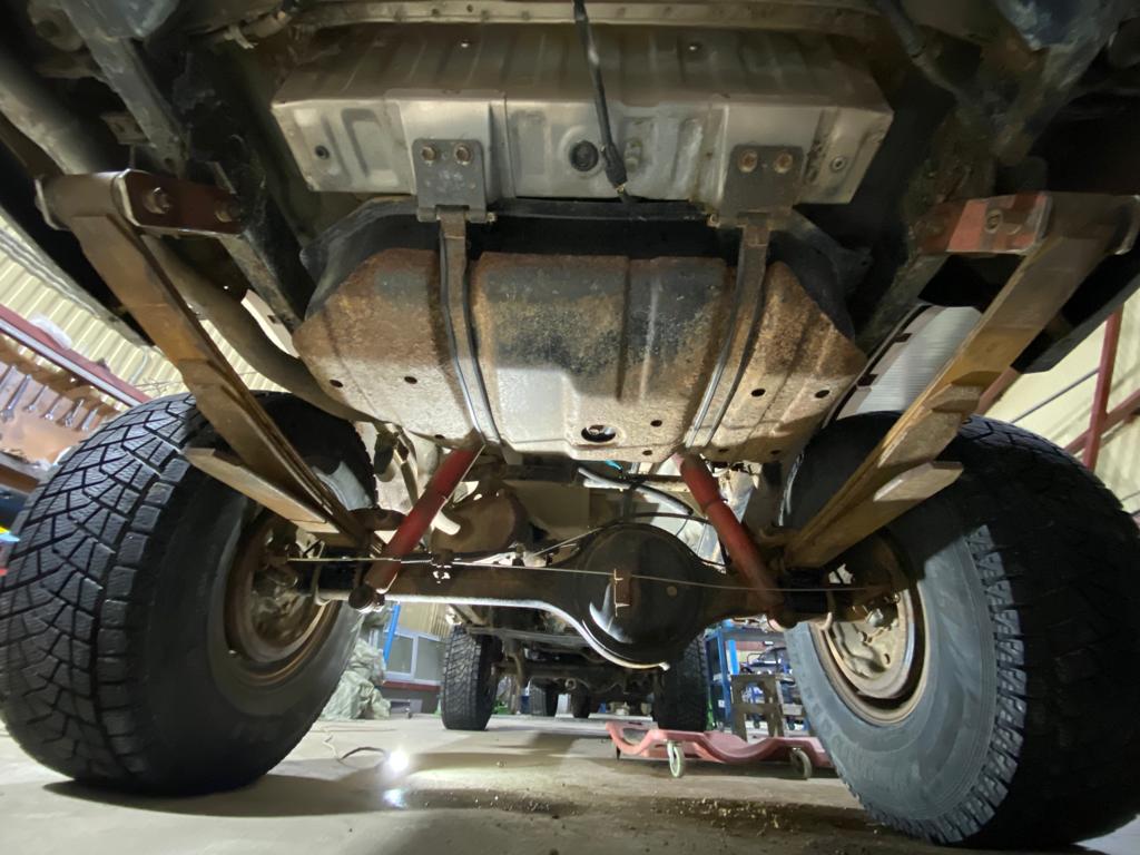

8 часов назад, МакПа сказал:
Вот тут бы я поспорил бы. На крузаке даже с такой схемой, но ручник остается рабочий всегда. А на жигулях с совершенно другой схемой расположения хер работает
я хз, если только по асфальту ездить, там может что то жить...
он вообще механизм в тормозном барабане не имеет права жить на внедорожнике, ибо допустим зимой после внедорожного выезда, наутро можно не тронуться и долго бегать с кипятком, феном и тп, при том даже если с вечера ручник не вытягивать...
у меня батя в деревне живет, глухомань, 10км без асфальта, ну и вот недели 2 этой зимой, после того как прошла оттепель, образовались лужи, а дальше стукнули морозы, у него утро начиналось с отогреваний барабанов. но там хотя бы троса идут нормально, до внутренности барабана полностью в рубашке.
а что касается этой уличной системы тойоты то это просто дичь какая то... я молчу что при двежении по колее, по лесу элементарная коряга стопорит твой ручник, что при езде по болоту там висит 100кг травы и тоже натягивают ручник... да элементарно эта машина приехала с наглухо закисшим шплинтом справа где трос приходит, там просто был забит в углу огромный невымываемый ком грязи, и все это засохло, соответственно заклинило это все в натянутом состоянии, колодкам хана, диску хана.
со слов хозяина комплект колодок уже не первый на этой машины, ну и 2-3 выезда, ручника нет, надо снимать колесо, проставку и подводить колодки.
рабочая схема сделана на патруле... я за 7 лет жестокой эксплуатации даже не знаю что там стоит внутри, при этом ручником пользуюсь регулярно и даже не подтягивал ни разу...
  • Откуда: Тамбов
  • Машина: Nissan Safari, Зил 157, УАЗ
19 часов назад, Crocodile Red сказал:
Ну да. И рессоры мне не помеха. Клюшки тоже не мешают. Потому и повторяю ещё раз: история сомнительная.
если ни клюхи ни висящие рессоры не мешают, то мне кажется стоит продать тлк и приобрести рав4 или хайлендер... не нужна такая машина чтобы по асфальту ездить....
у меня со временем в машине все эволюционировало до такой схемы... мешали клюшки, потом кастор платы, потом эти убогие дропбоксы, ну и сзади естественно кронштейны амортов... сейчас все прекрасно
44колеса, 2 блока и 2 идеально ровных следа от яичек редукторов в колее и больше ничего...

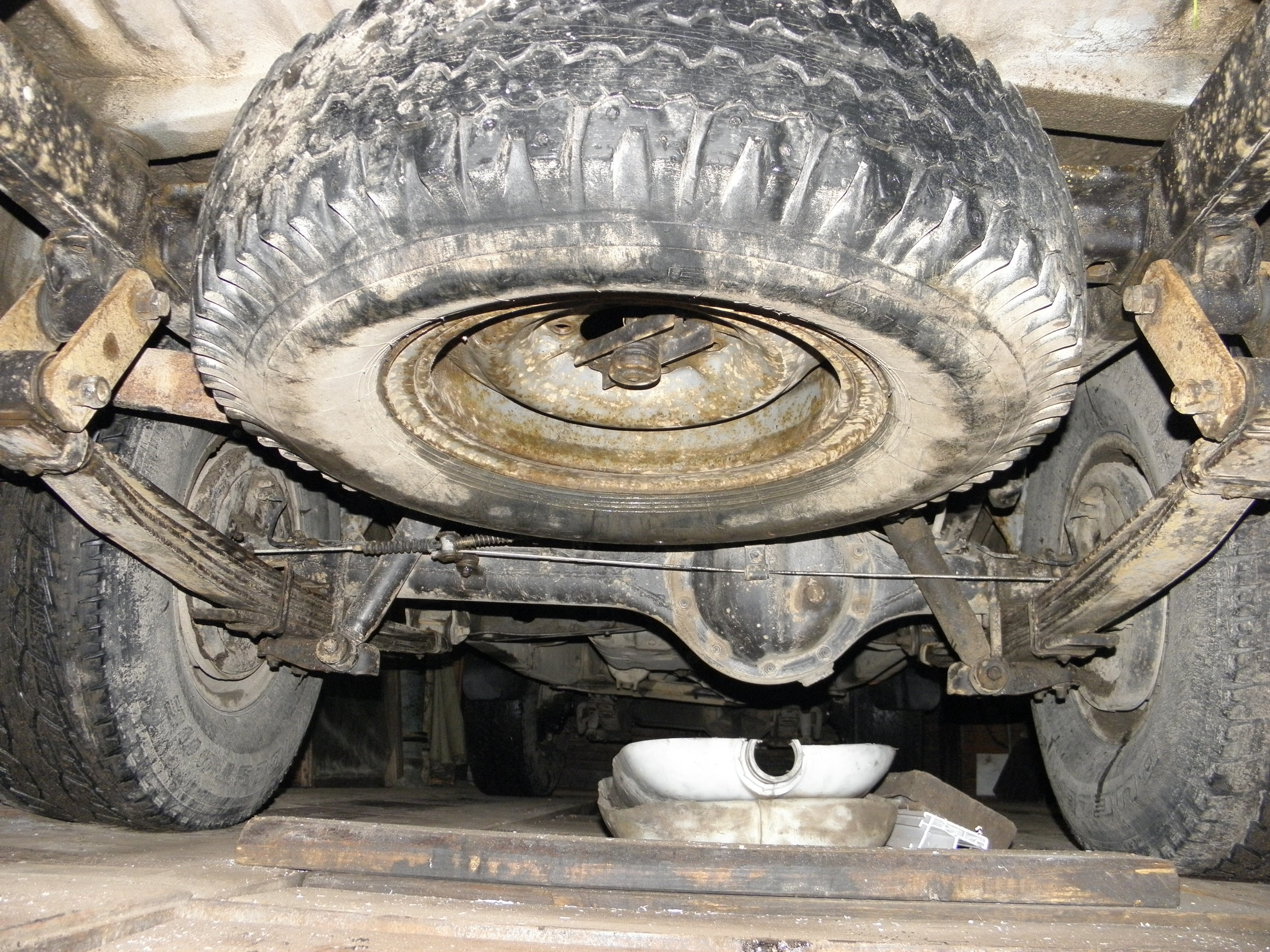

  • Машина: Prado KZJ95, л/р, 97г.в. 96-14гг был TLC BJ75 88г.в. Хочу обратно в 90е, когда такие машины были новыми.
Шо опять про рессоры :blink2:
Вот, отъездил на Патриотовских хрензнает сколько лет, около восьми наверное:
С высока приобретеного опыта, пять копеек:
Делать СОА с ними, особого смысла нет, пакет тоньше родных, вниз особо не торчат.
Без подрессорника, больше 300кг не загрузишь, или будешь ехать на отбойниках.
Под центральный болт, отверстие просверлил в площадке, сместил от родного на 30мм.
На передние уши, подобрал саленты, от чего то отечественного, болты остались родные, зад уаз.
Как поставил, так на них и отъездил 8 лет, ни чего не ломалось (может от того, что оставил по заводскому,снизу моста ?)
Очень удачная конструкция получилась - жесткость пустого по комфорту,:ok: лучшего не встречал, гружёного не пробивало.
Кстати, и на ручник ни когда не жаловался, им нужно чаще пользоваться, он колодки регулирует и не закисает.
