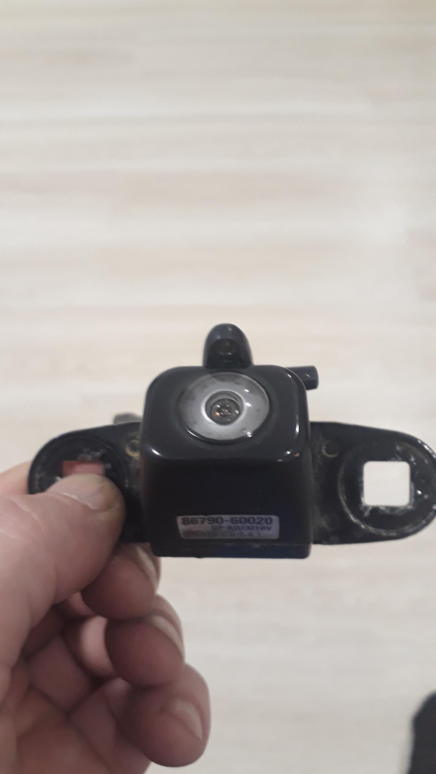

Всем тойотоводам хорошо известна проблема вечно грязной камеры в ненастную погоду.Нашел выход из положения,случайно увидев на ю-туб самодельный омыватель..Провозился ,но сделал намного аккуратнее и незаметнее..

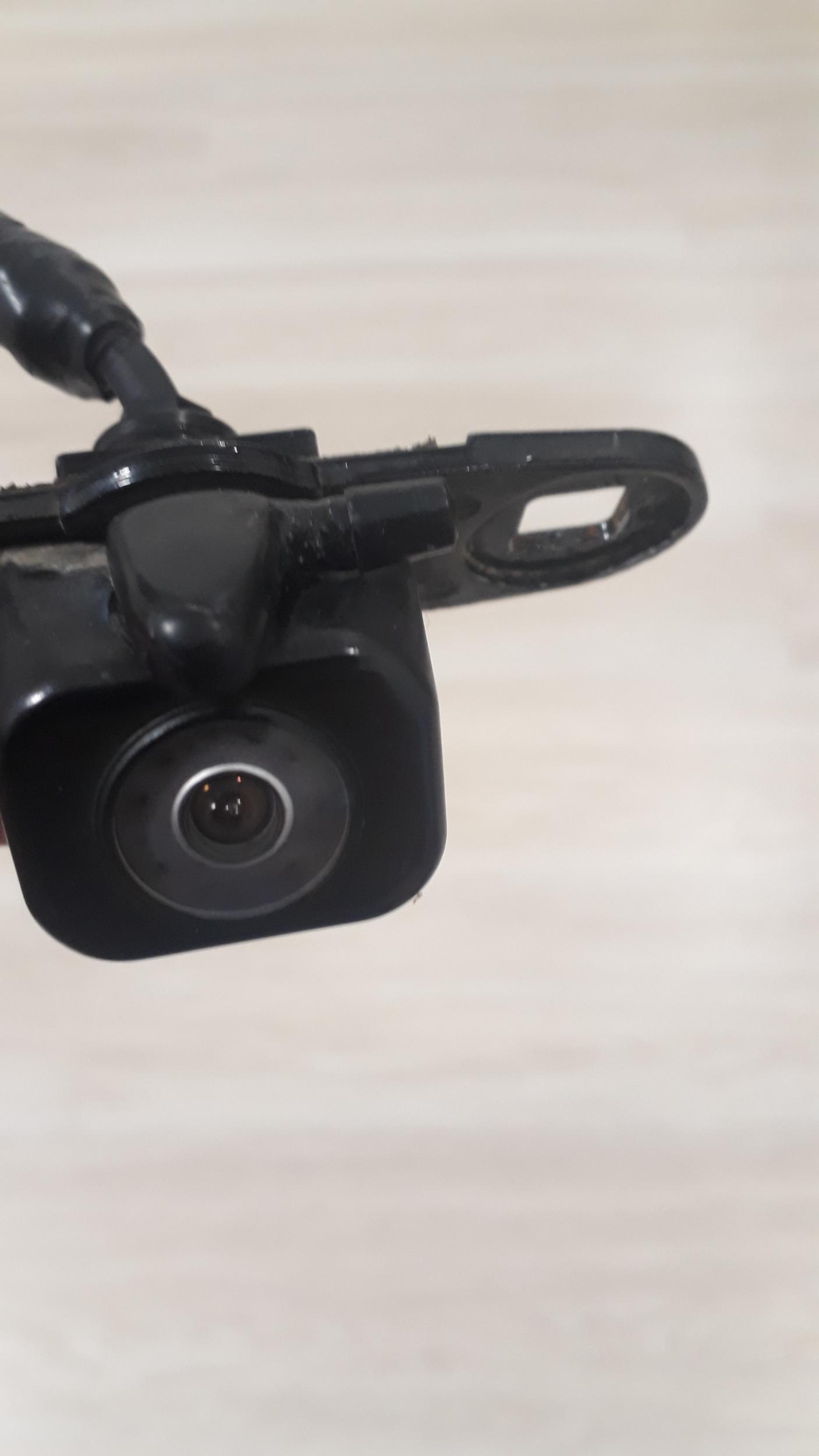

Крышку багажника не испортил лишним отверстием..Не дал будущей коррозии найти очаг размножения).Трубку провел через корпус камеры, слегка рассверлив ее и затем герметично обклеив клеем ...

достала грязная камера, видел тут на форуме (в улучшайзингаз) решение, но оно ка-то не по душе. На вашем не совсем видно как сделано, форсунки не вижу, можно описать подробнее или фотки выложить?

Доброго Вам времени суток..Где я только не искал форсунку и не пытался приспособить неприсобляемое..Ответ пришел к саиому в ходе экспериментов ..обычная медная трубка которая продается в любом сервисе по ремонту холодильников.Взял диаметром поменьше.Нагрел гвоздь сороковку на огне и аккуратно,чтобы не испортить корпус камеры расковырял слева отверстие очень и очень стараясь не повредить стенку корпуса камеры.Затем все аккуратно счистил мелкими напильниками,внутри и по бокам соответственно после оплавки оставались заусенцы.согнул медную трубку на конце примерно градусов на 90.Длина трубочки см 6 от силы.Затем одел на трубочку термоусадочную черную пленку и стал аккуратно нагревая ее усаживать на трубку..В месте сгиба получилось аккуратно.сразу и не догадаешься,что это медная трубка в пленке.Затем просунул трубку в отверстие о котором писал выше .Получилось идеально..трубка зашла впритирку,не болтаясь.Взял опять термоусадку и утолстил внутренний конец под шланг,чтобы при надевании  не болтался.Поставил трубку так,что уголок не выступает за камеру,а наоборот немного заходит за край.При подаче омывающей жидкости происходит полное смывание налипшей грязи.Включается только при включенной задней передаче,поставил электроклапан от bmw, подав электропитание на задний ход,подсоединился к проводам..Там легко разобраться
Затем клей-пистолетом  прошелся по трубке и приклеил ее к корпусу камеры..Получилось надежно и очень красиво..Пытался закинуть видео работы камеры на сайт,но из-за получающегося большого обьема памяти видео ,сайт не загружает его.Сжимать его на телефоне я не могу.
Т.к.отверстие сбоку ,конечно ,нужно аккуратно приладить трубочку ровно посередине камеры,чтобы и смотрелось красиво и смывалось равномерно..Никто мне не подсказал ничего Если бы я прочитал раньше такое подробное обьяснение, сделал бы все намного быстрее.
