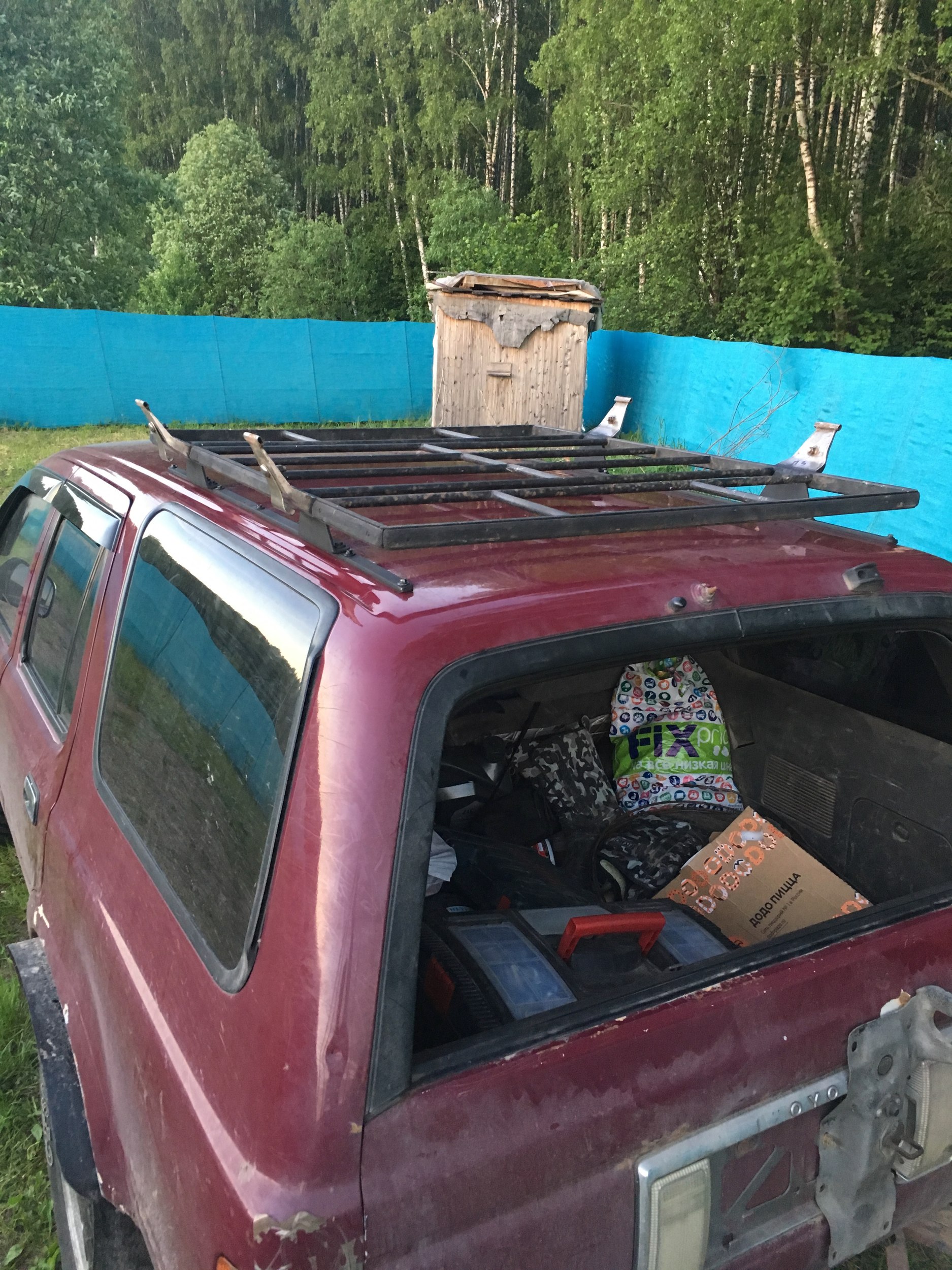

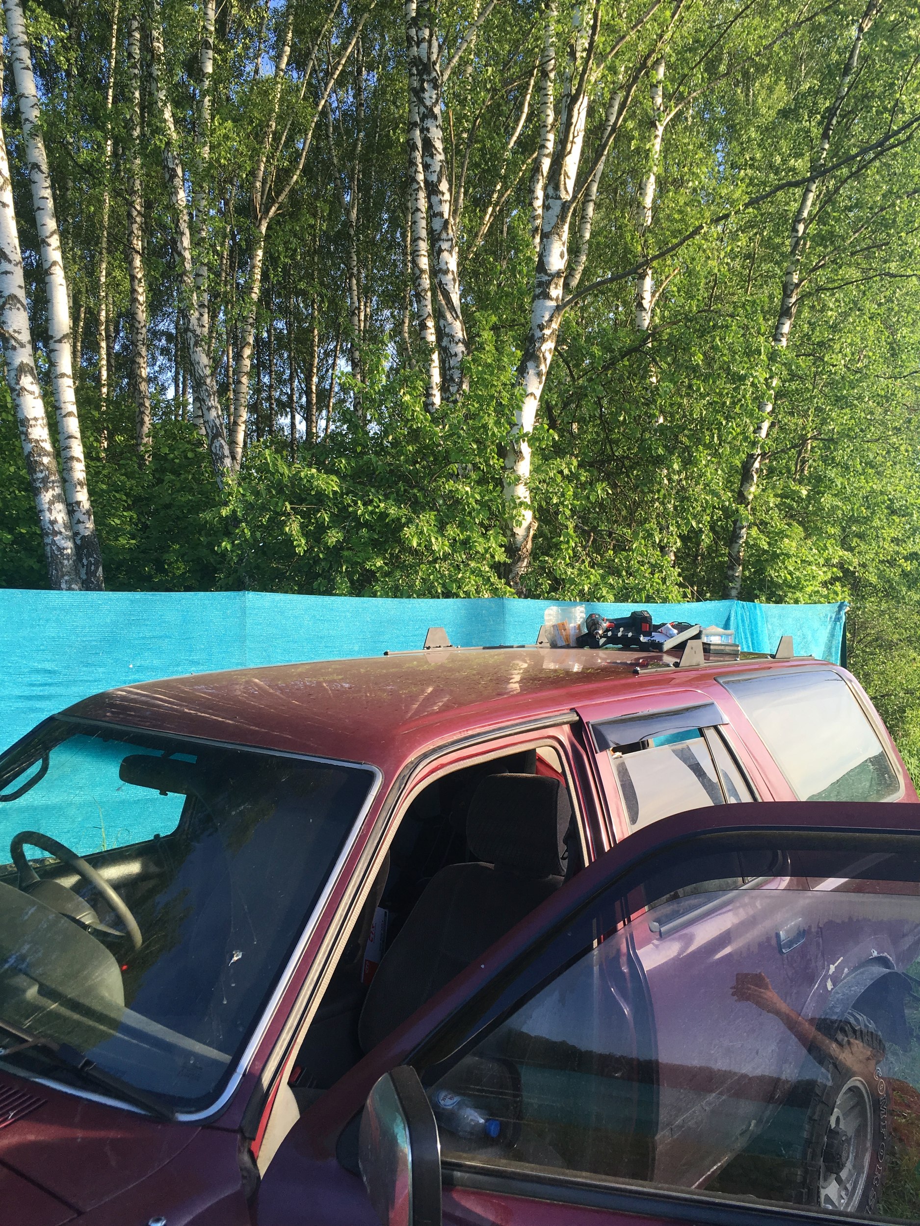

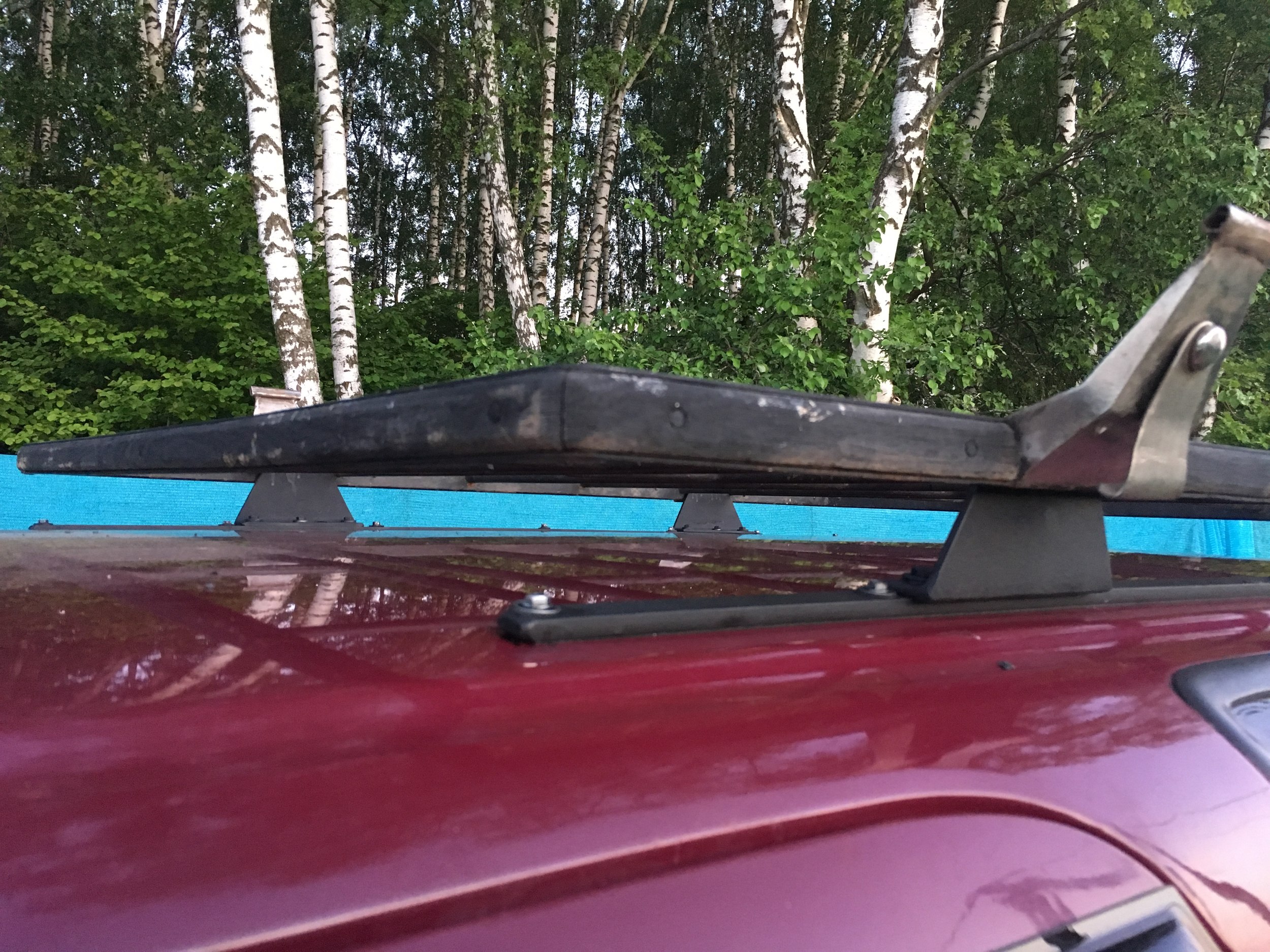

    На сурфа своего полосу металлическую 20х8 мм в черный цвет покрашенную прикрутил кровельными саморезами на "прокладку" из двустороннего скотча плотного в миллиметра 3 толщиной. В полосе насверлил отверстий и нарезал резьбу предварительно. Сверху чего угодно болтами притянул, если надо снял. Без багажника смотрятся как аккуратные рейлинги. Для Гибдд можно тупо выкрутить саморезы и их тоже снять, хотя вряд ли мне кажется будут вопросы. Саморезов вкрутил по 7 штук с каждой стороны на 1м20см рейлингов обильно заливая отверстие под саморезы в полосе герметиком. Когда понадобится длиннее багажник, заменю конструкцию начиная с рейлингов.

    Там герметик вообще для подстраховки - внизу правильный водостойкий скотч, сверху кровельный саморез с резиновым уплотнителем (крыши на домах не протекают же через них) Да и вся конструкция разборная получилась, разобрать - прогерметизировать заново - собрать можно и через три года, в случае чего. Только сам багажник приварен к стойкам, не охото было заморачиваться.
    100 кг держит как минимум, взрослый человек перемещается легко, никаких деформаций на крыше, даже намека. Вес распределяется на пол-крыши полосой металла. Для бюджетного варианта думаю самое оно. По крайней мере функцию свою выполняет - бодро таскает велики и шмурдяк))

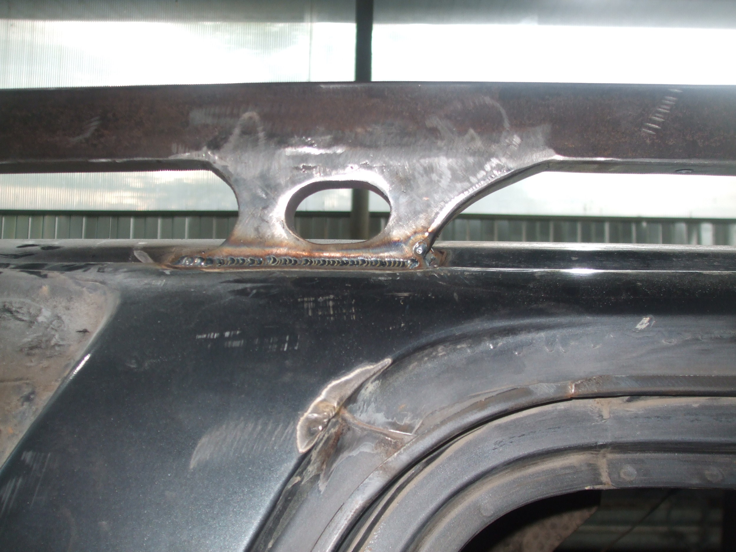

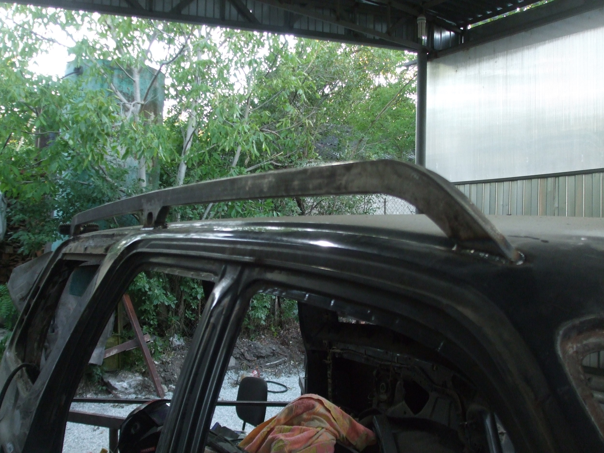

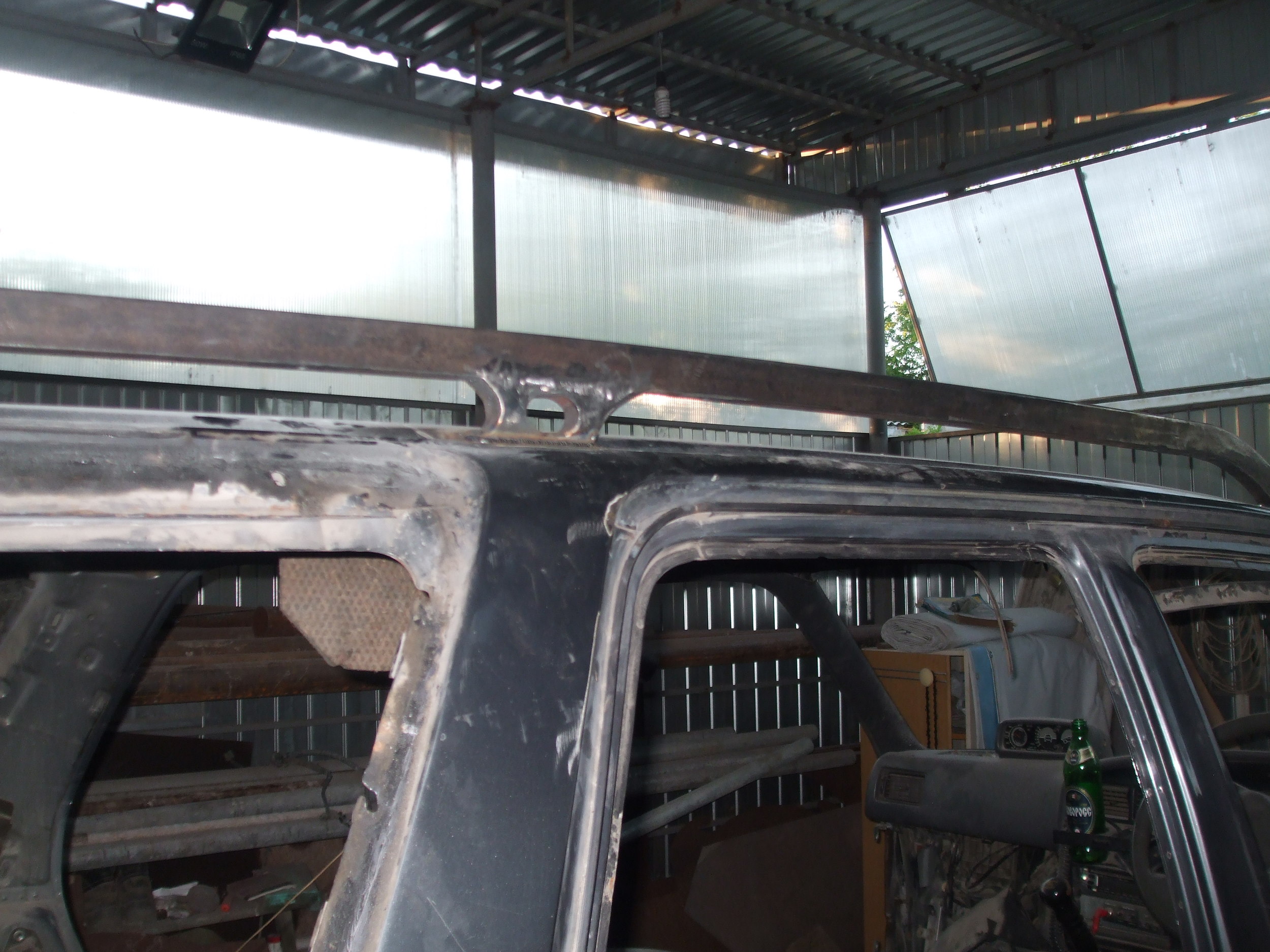

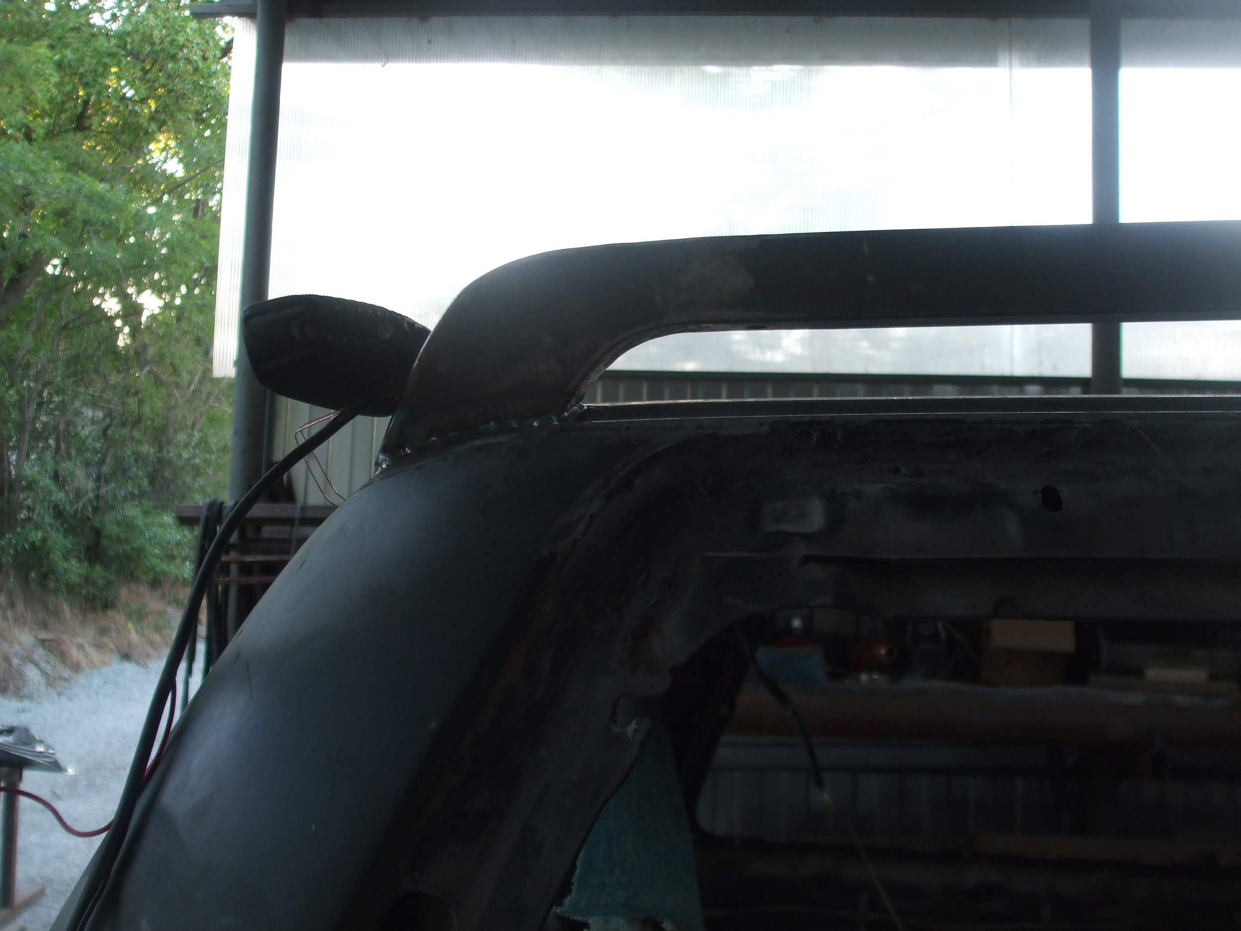

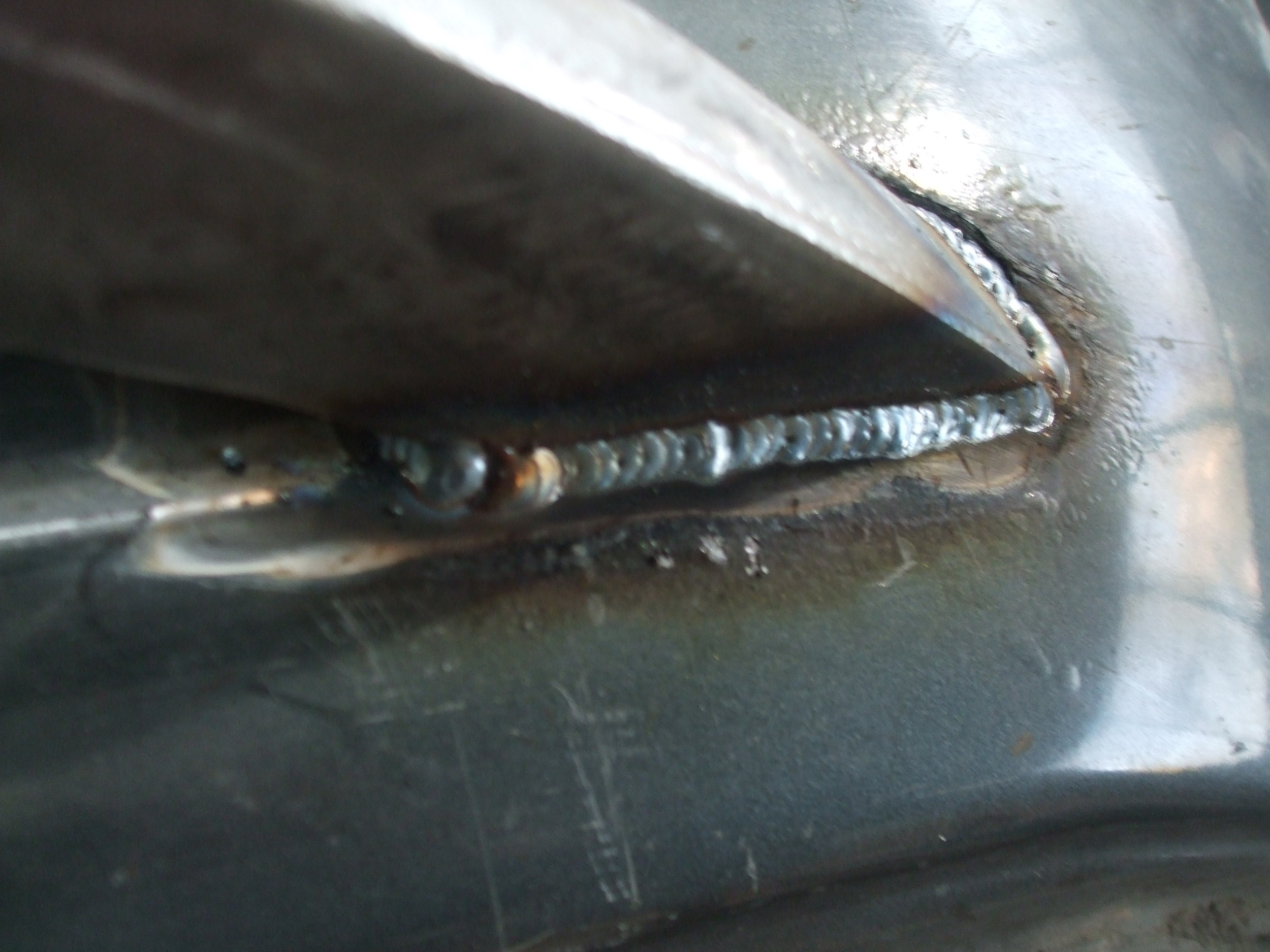

    вот что сотворил.зацените.
    • Откуда: 47регион
    Стоило-бы покрасить их до приваривания , а в целом не плохо  :buzz:
    • Откуда: Ярославль
    Варварство. ИМХО...

    Приварка багажника к крыше может для котлетных уазов это и сойдёт, но тоёта же...... - у неё полмашины ключом на 12 разберёшь......., сварное соединение тут "слегка" неоправданно. Можно было повторить конструктив крыши 105-ки. Там 6-ти опорное крепление и 12 закладных гаек. На эти места можно что угодно снять/поставить/доработать/подкрасить.
    Строго моё мнение. Главное, чтобы это тебе нравилось.

    порвёт по сварке.

    09.06.2018 в 19:41, евгений с сказал:
    Пипец... Когда увидел это, как серпом по яйцам.
    Ладно, что ржавый профиль вместо заднего порога приварил, но это к крыше...
    ...И да, правильно написали - оторвет вместе с кусками кузовни.
    и чем болты с закладными не устроили... хер знает

    здравствуйте, вот правда, только вчера ставил багажник грузовой на пикапа, и у меня даже мысли не было приварить, пластина с приваренными гайками изнутри крыши, пластину уголок сверху через крышу прикручиваем. Закладные на стекольным герметиком закладные изнутри приклеиваем. шесть точек на крышу пикапа, ну или 8 на сурфа. По вашему варианту, вокруг сварного шва будет постоянно трескатся краска, соответственно коррозия. потомучто вы приварили жесткую железку к упругой крыше. Это основная проблема. а так акуратно оформить и хороше будет смотрется. но приварить это жесть
