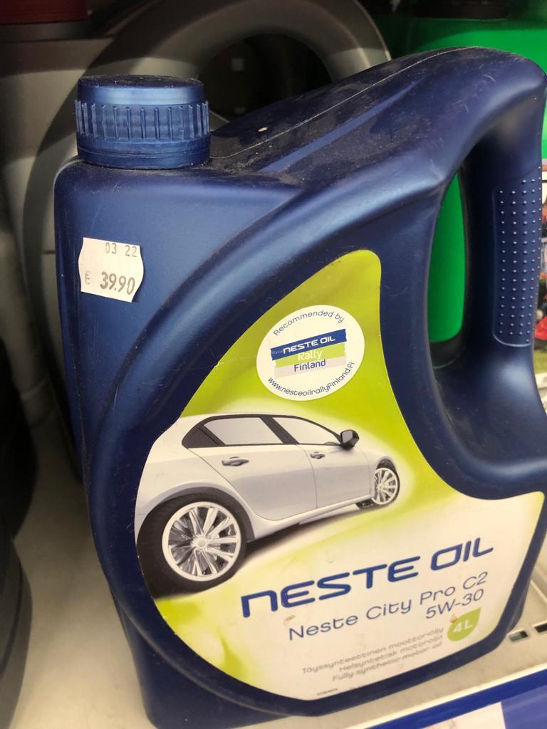

    • Откуда: Архангельск
    • Машина: TLG 80
    Привезли с финки на пару заправок.
    • Откуда: Челябинск
    17.03.2023 в 23:13, UTTAGI сказал:
    Это масло нужно тем у кого сажевые фильтра стоят!
    Это МАЛОЗОЛЬНОЕ масло с усеченным пакетом присадок(читай с ослаблеными характеристиками)!!!На твой древний движок оно точно не надо.Продай кому оно необходимо а себе залей хороший полнозольник с отличным щелочным и мощным пакетом присадак!
