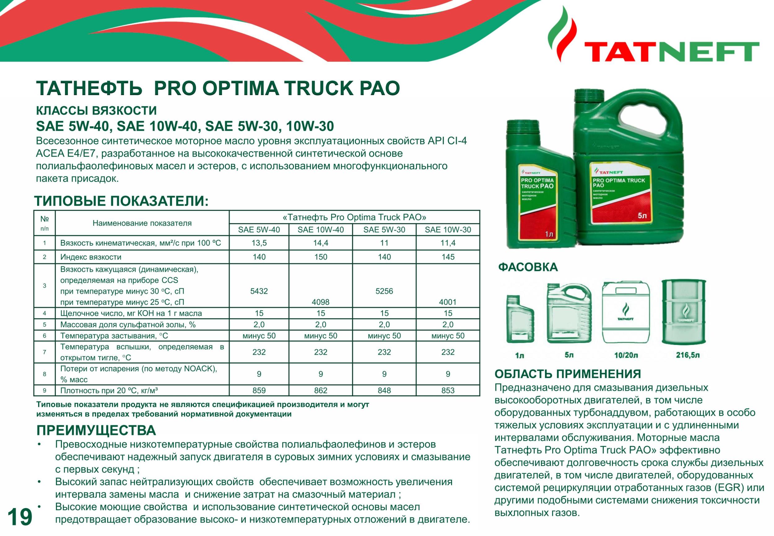

ЧЕГО БРАТЬ ТО!????

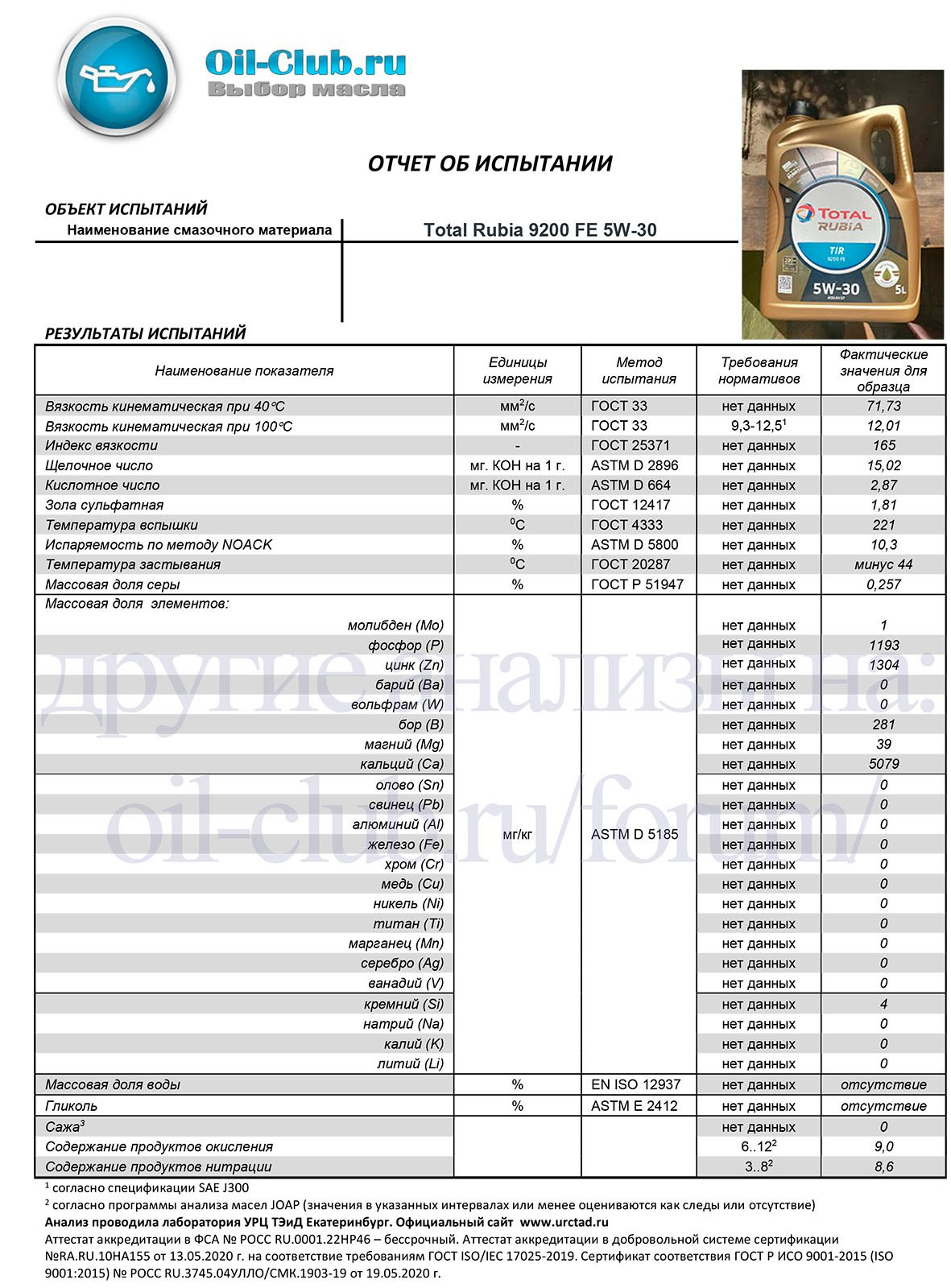

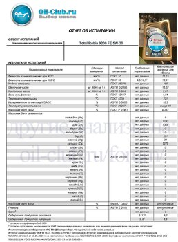

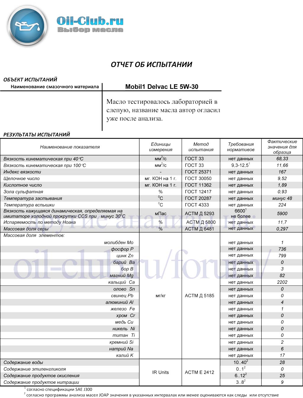

Что на вскидку нашел из анализов
Mobil Delvac 1 LE 5W-30 свежее
Total Rubia TIR 9200 FE 5W-30 свежее

Чем больше зола, тем больше щелочи, это закономерность. Для двигателей с его и сажевиком надо малосольные масла, это с2, с3 это как раз двигатели с евро 3 и выше.
Для наших мотора, любое масло с допуском cf4 , и замена каждые 5000 км
Но не лейте малозольные масла!!!
