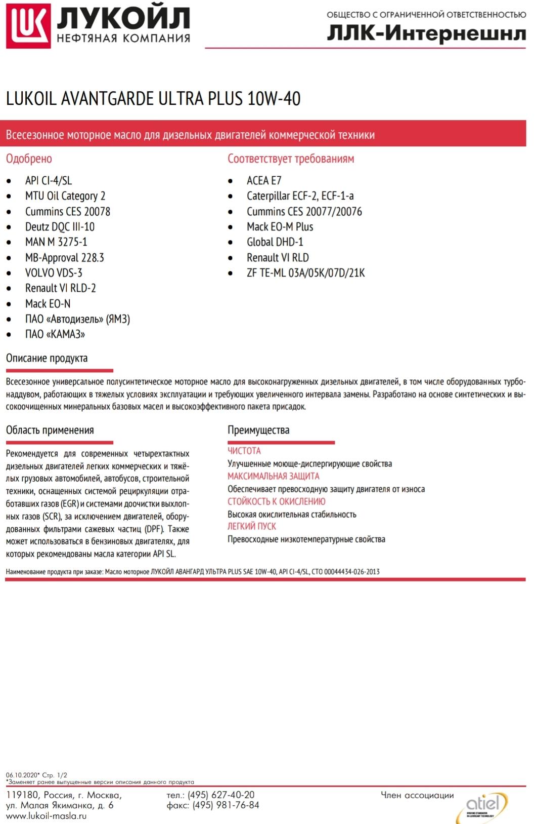

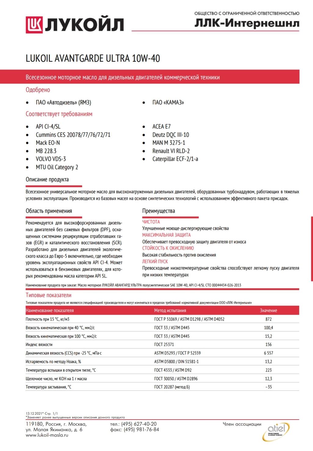

Кто использует Лукойл Авангард Ультра, имейте ввиду, что после ребрендинга допуск DHD-1 теперь только на Ультра Плюс. Несколько лет назад они убрали этот допуск из Ультры. И характеристики немного отличаются теперь. Ультра Плюс пока только в 20л и бочках.
Сегодня забрал 20л канистру Ультра Плюс 10-40. Судя по цене в 8тыс база таки импортная.
Кстати, что-то похожее есть у Газпрома -Газпромнефть Diesel Premium 10W40 CI-4. Но по нему особо не разбирался, но база видимо тоже зарубежная
  • Откуда: Cанкт-Петербург
  • Машина: TLC 80 GX, 4.2D, МКПП
Спецификации
tds_304_l_rus_lukoil_avantgarde_ultra_10w-40_13.12.2021.pdf tds_203_l_rus_lukoil_avantgarde_ultra_plus_10w-40_06.10.2020 (1).pdf
Изменено пользователем Pablo

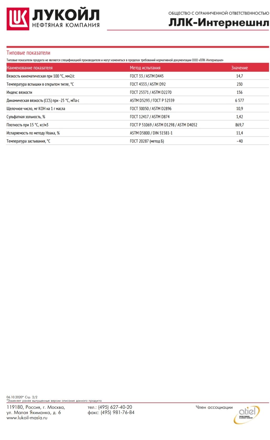

23 часа назад, Pablo сказал:
В чем отличие?
4 часа назад, maka сказал:
В чем отличие?
Чуть выше выложил скрины с ТТХ Ультры и Ультры Плюс. Там же и TDS в pdf.
Щелочные числа разные, температуры застывания, высокотемпературные вязкости.
На сколько эти измения существенны я не могу судить.
