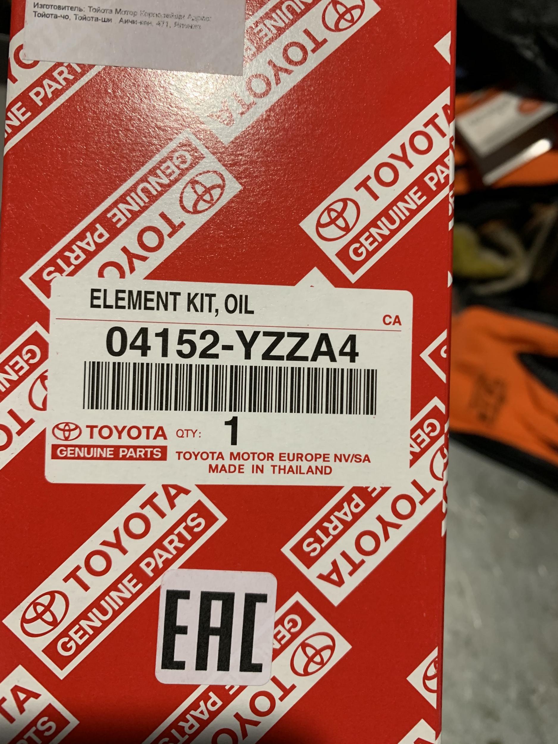

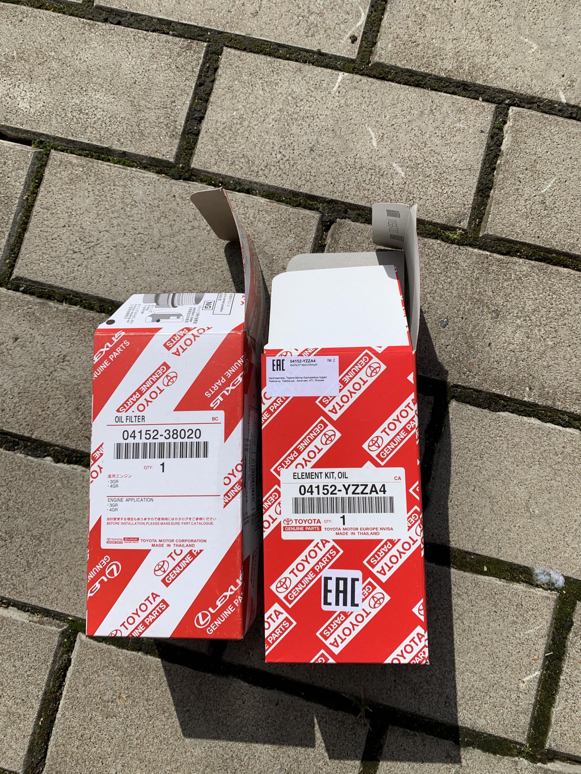

    Сегодня заказал товарищу на 570-й 04152-YZZA4 даже в мой мухосранск с центрального склада CPDB что через ЕМЕКС бить вышел 405 руб., но у нас наценка нехилая. Так что искать замену смысла особо не вижу. На мой 4.7 аналоги дороже встают чем оргиналтный картридж на 4.5, 4.6, 5.7. Не закажите по ошибке YZZA5 - его интернет площадки тоже предлагают, но он меньше и идет на хайлакс на котором в свою очередь народ покупает стаканы и ставит YZZA4, потому как больше по площади.

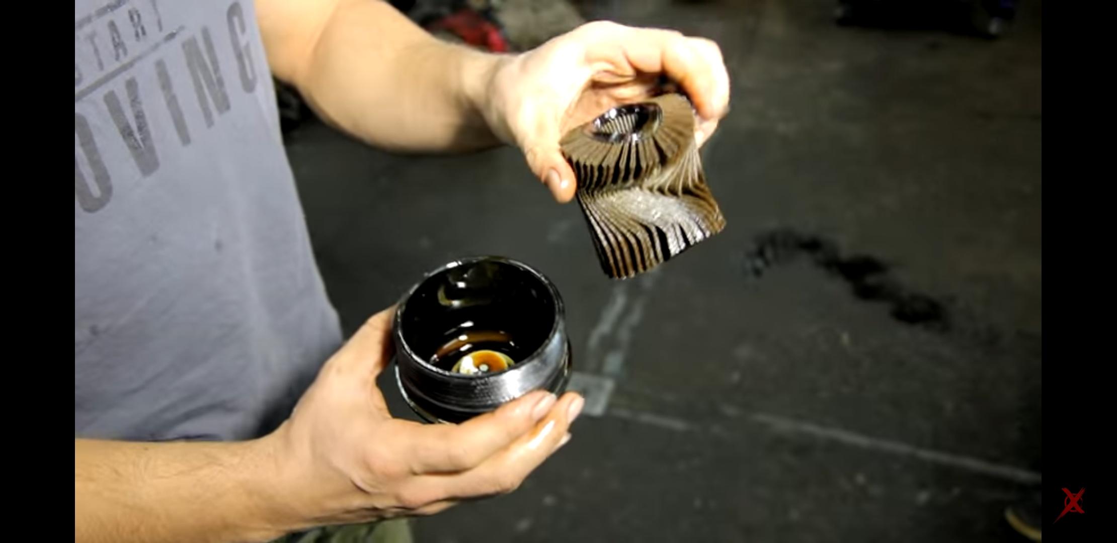

    В этом видео похоже фильтр установили от другого двигателя с А5 или А2 на конце он меньше по высоте,поэтому его так и свернуло и скорее всего уплотнителем перекрыв канал,без флейты.
    Сейчас поставил bluprint,посмотрим завернет его или поработает,конструкция идентична оригиналу,флейта на месте.

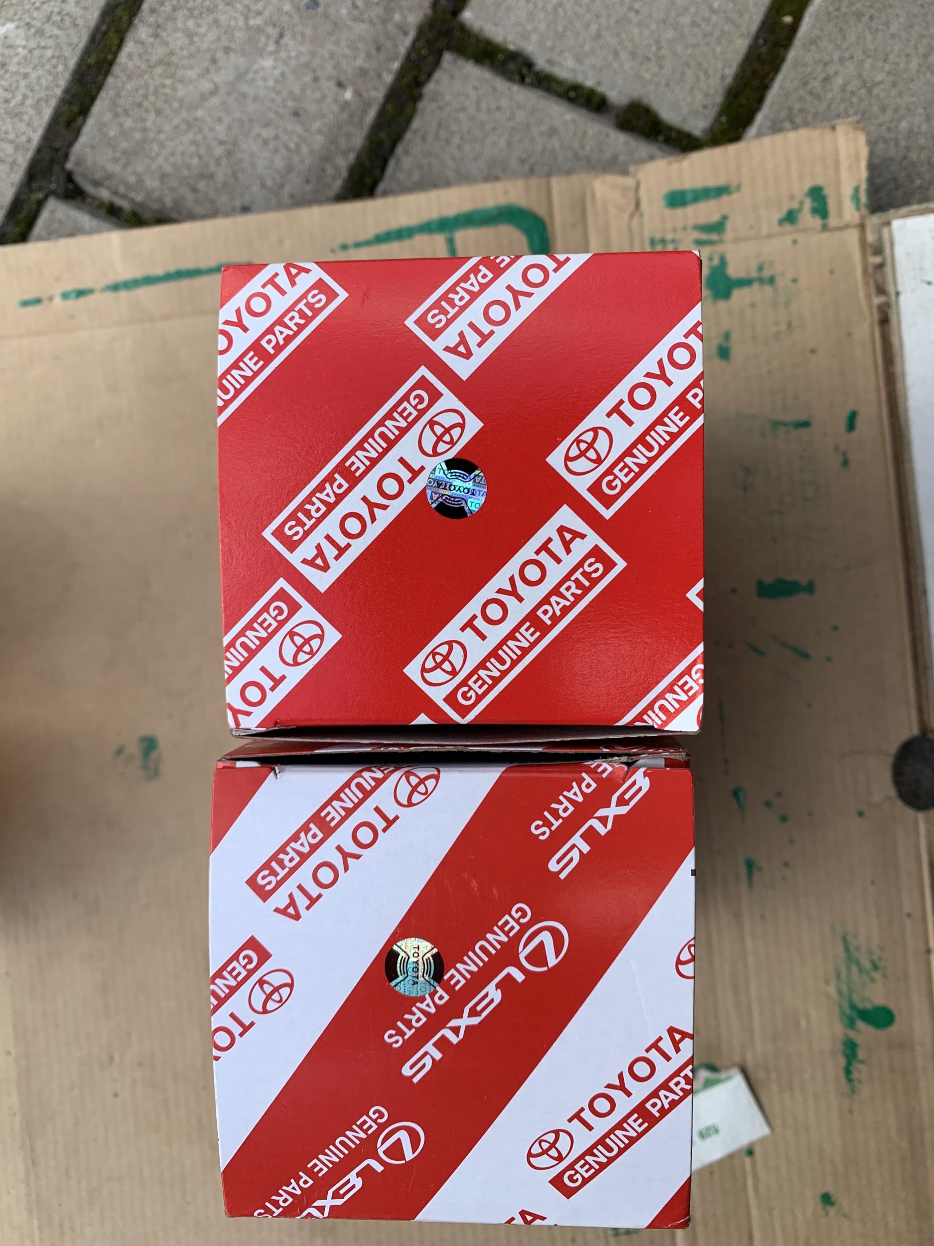

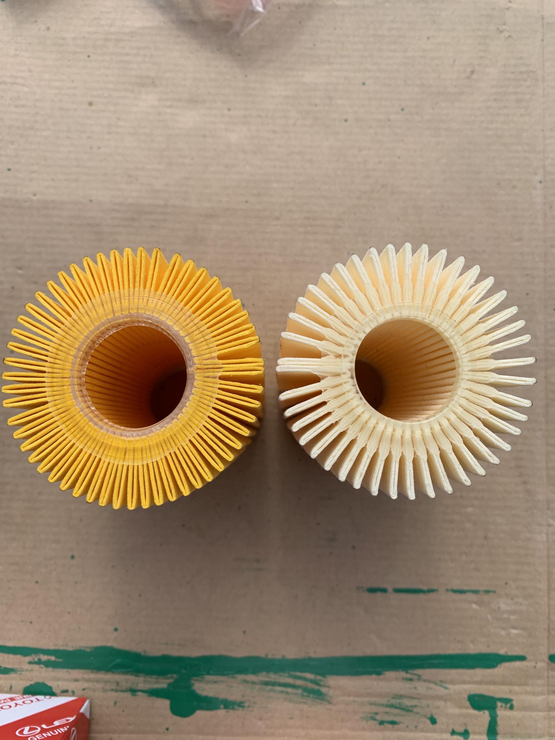

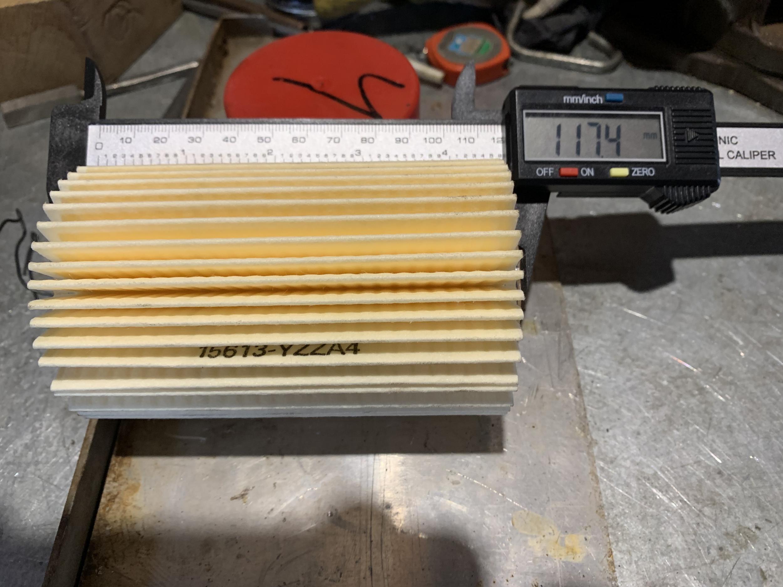

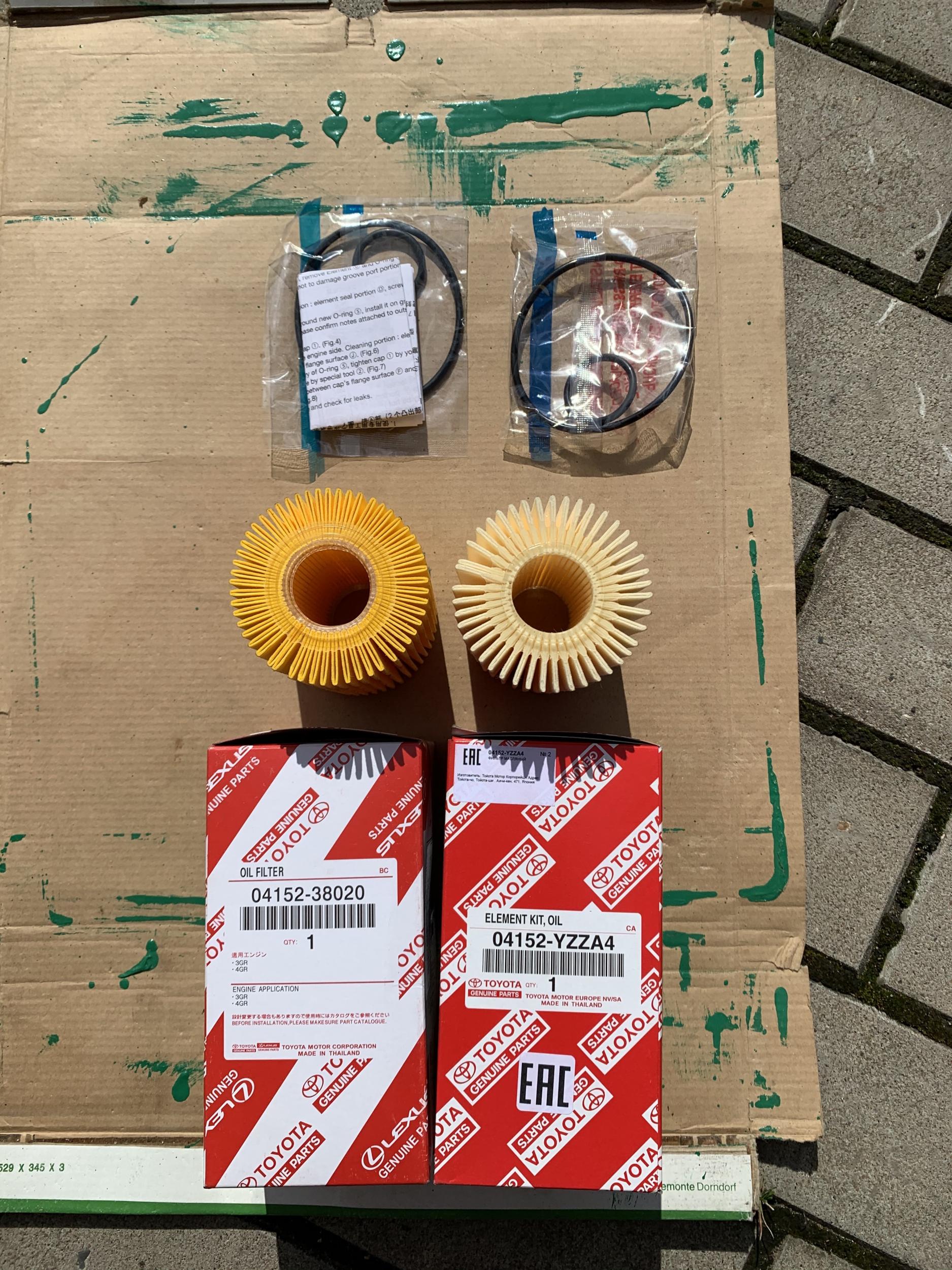

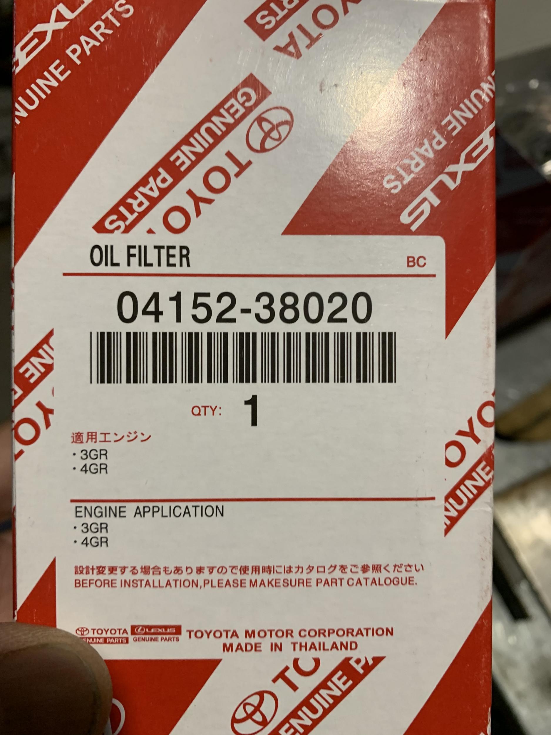

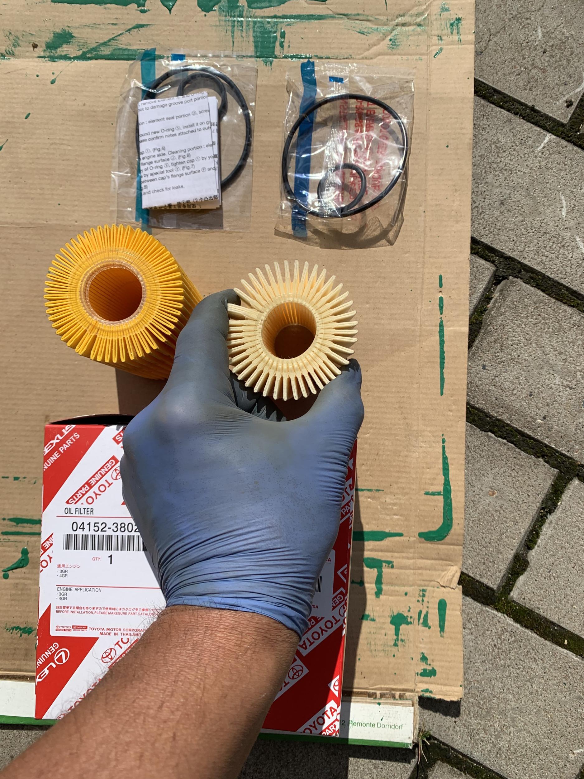

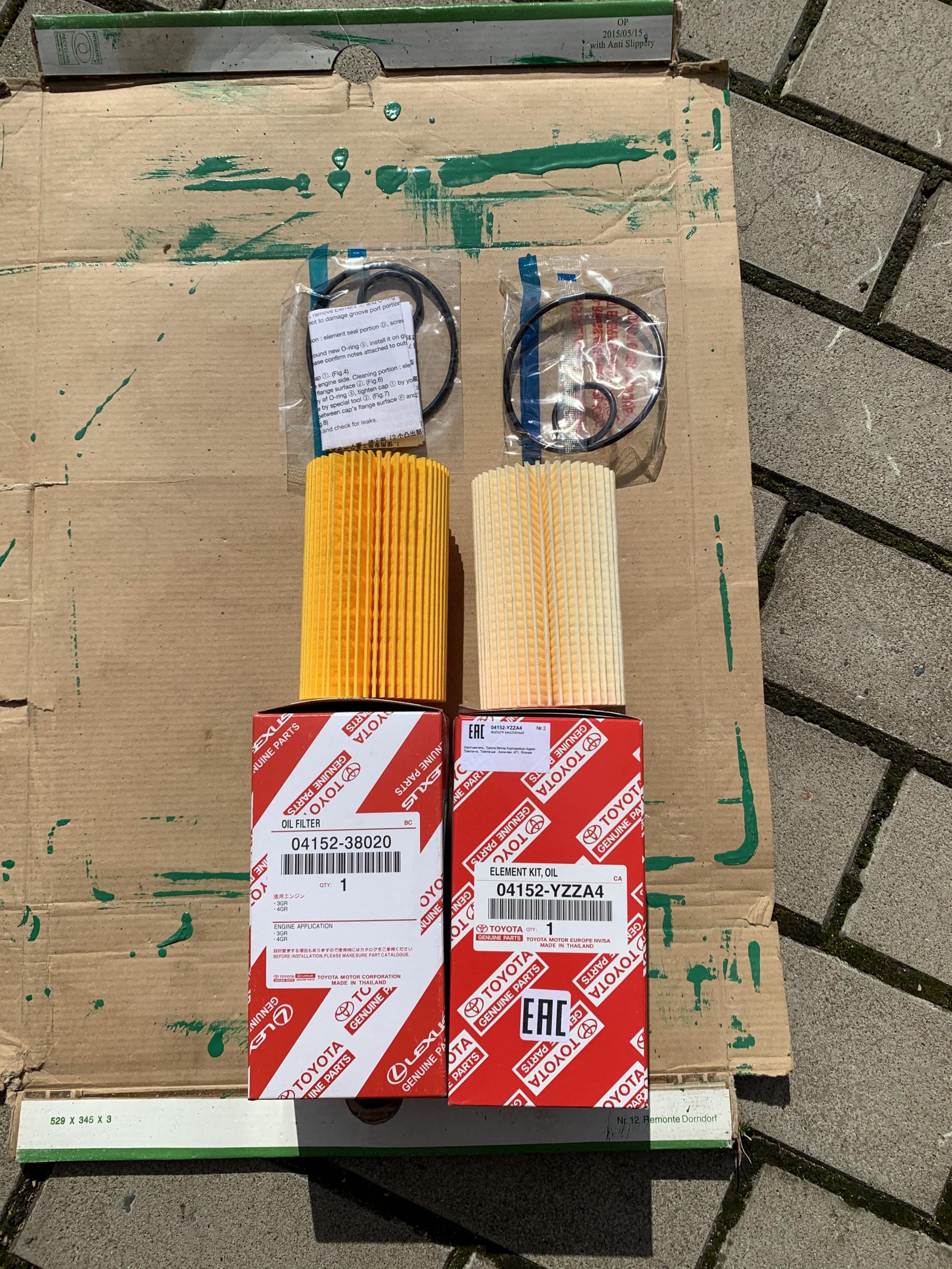

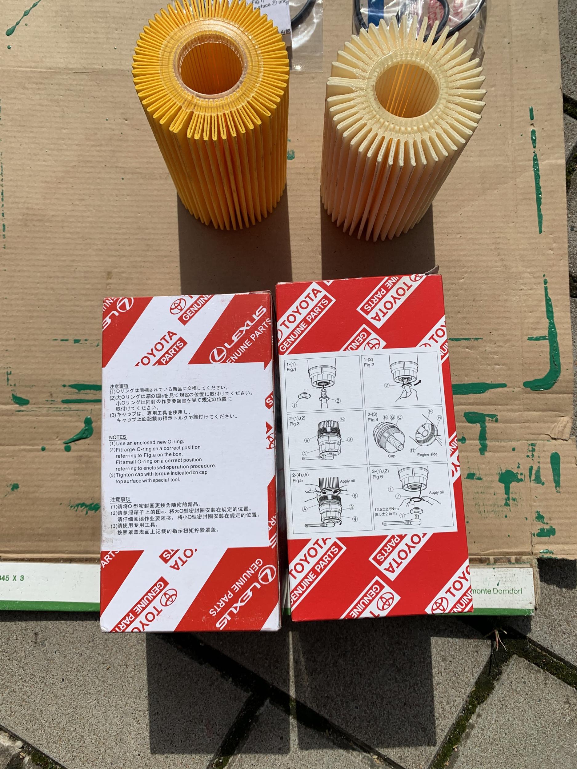

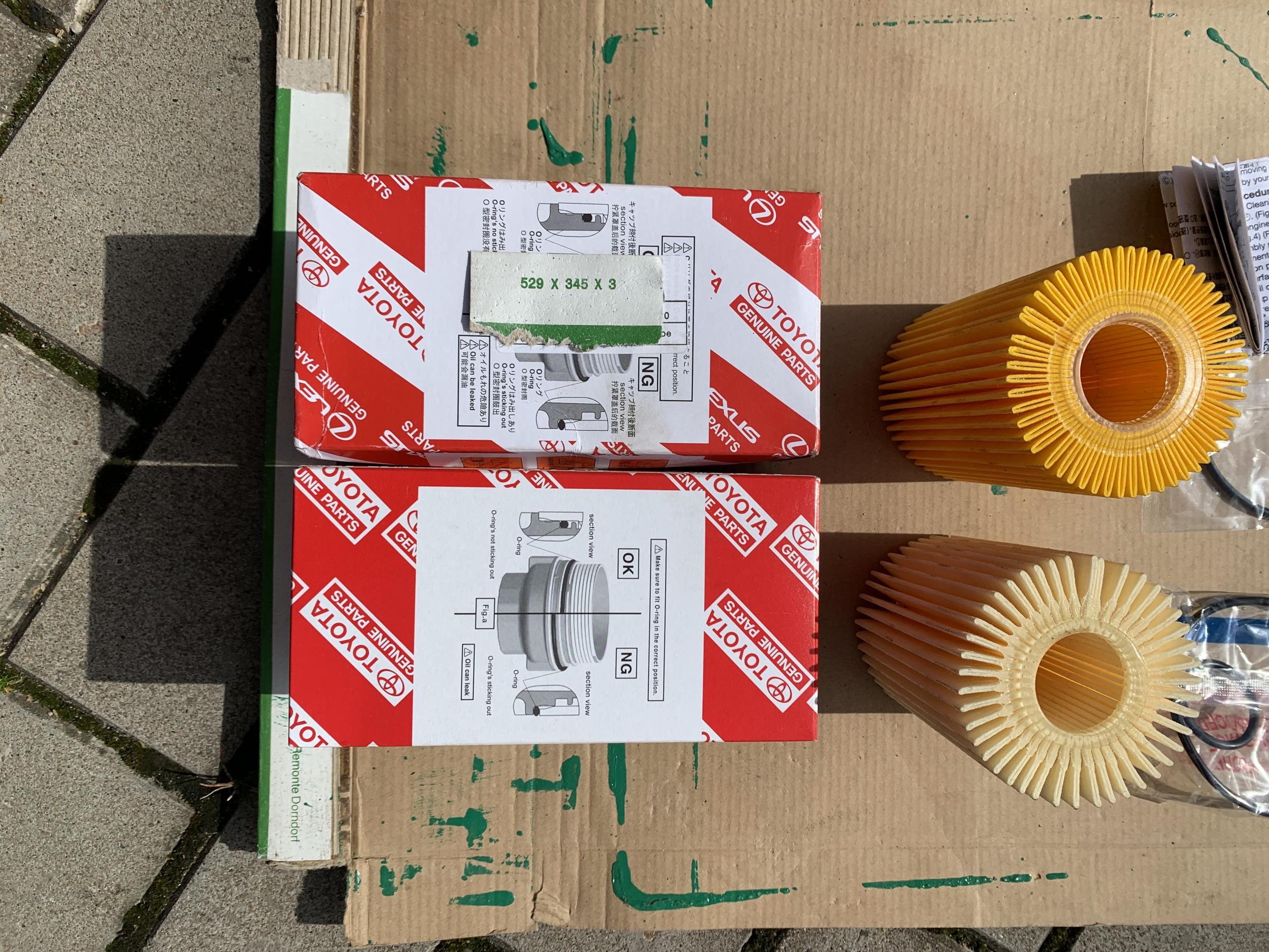

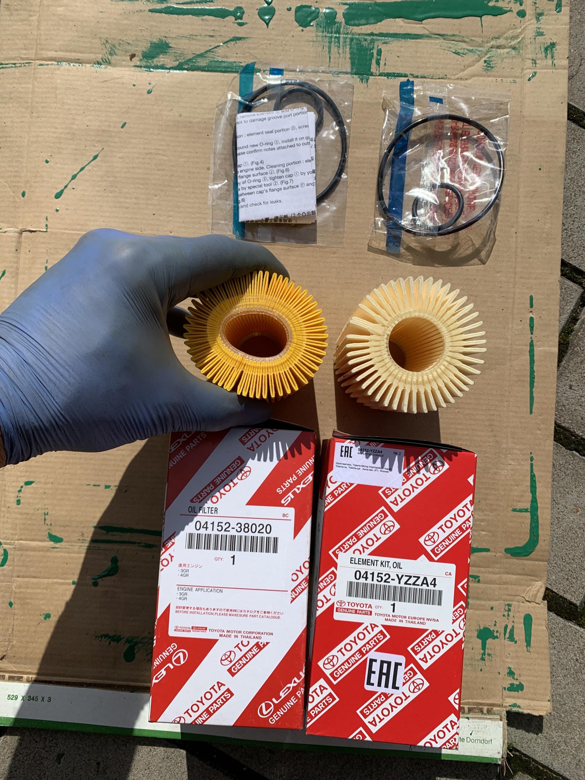

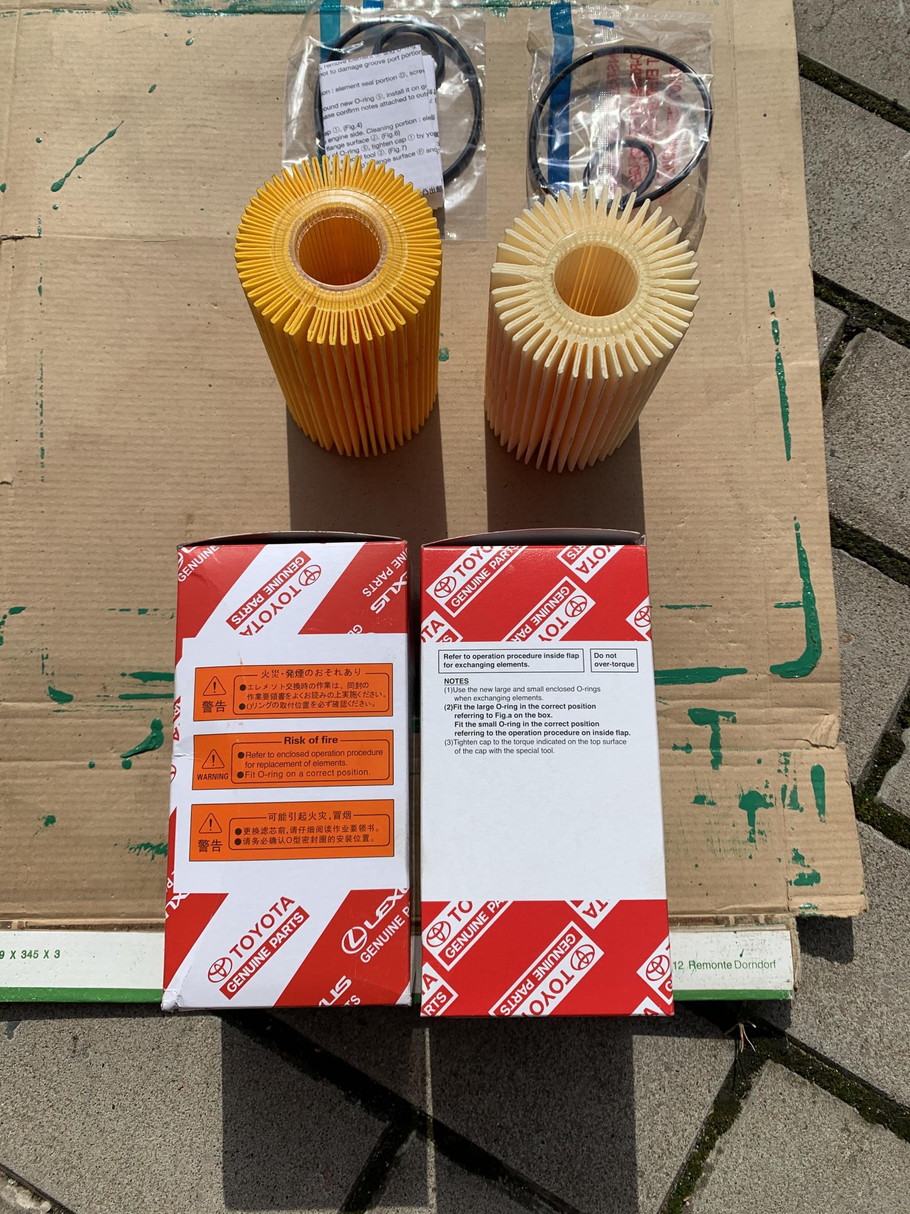

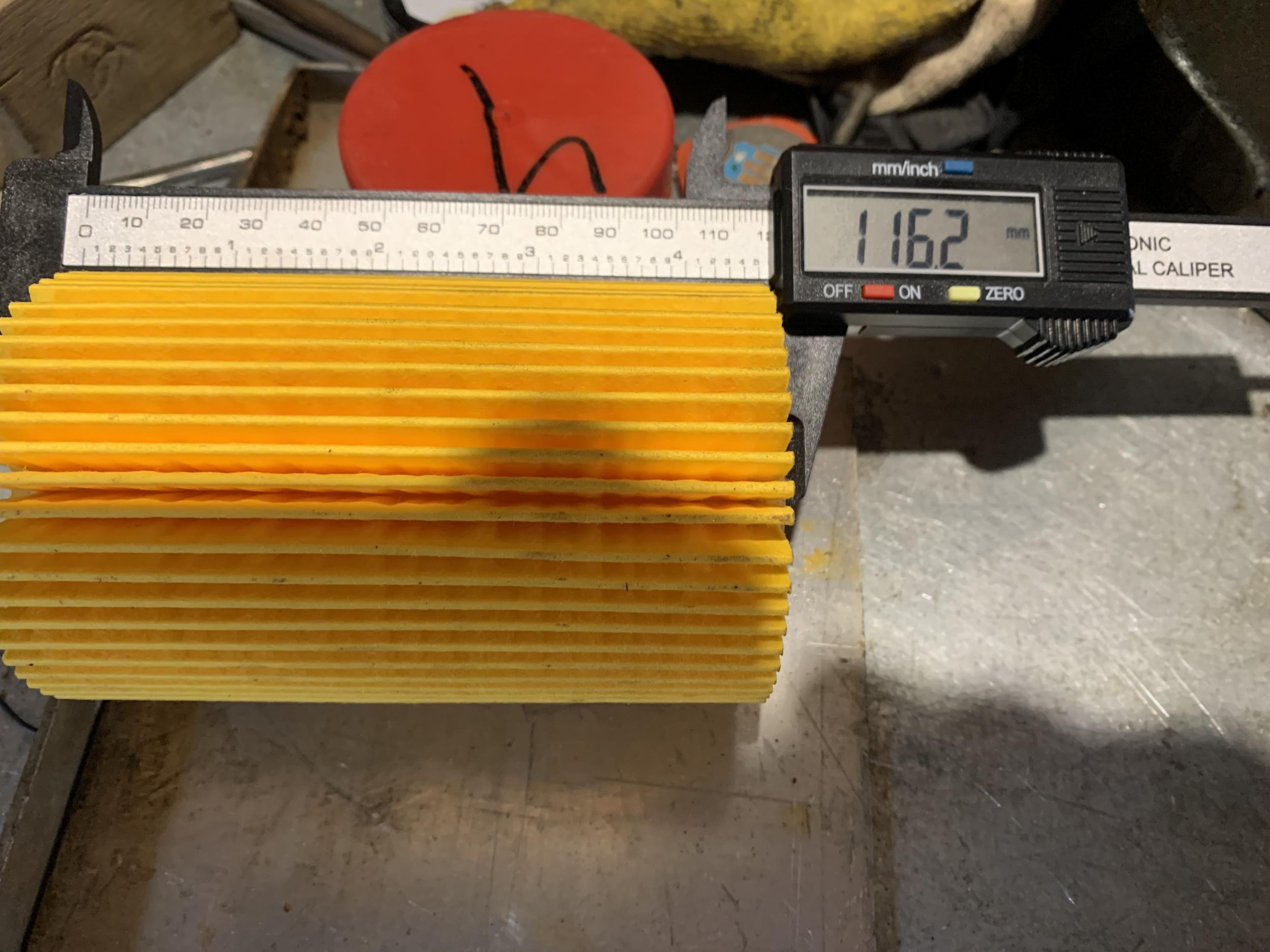

    Сравнивал фильтра с цифровым артикулом и цифровобуквенным и вот что получилось.
    Цифровой имеет большую площадь фильтрации (количество лепестков), но короче почти на 1 мм и он предназначен для бензиновых двигателей о чем указано на коробке. Бумага на них плотней. Чистить будет лучше.
    Буквенно -цифровые фильтра позиционируются как для дизелей, но обозначения на коробки нет. Попытка купить в Японии не увенчалась успехом, там таких фильтров не знают.
    Вот я один раз так налетел купив фильтры в екзисте. Но у меня флейта была на месте, но завернуло так же. Больше не экспериментирую.

    Без флейты любой фильтр свернет!
    Подделку под оригинал свернуло с флейтой?
    Да вот так вейером. Именно так и стало понятно, что я приобрёл говно.
