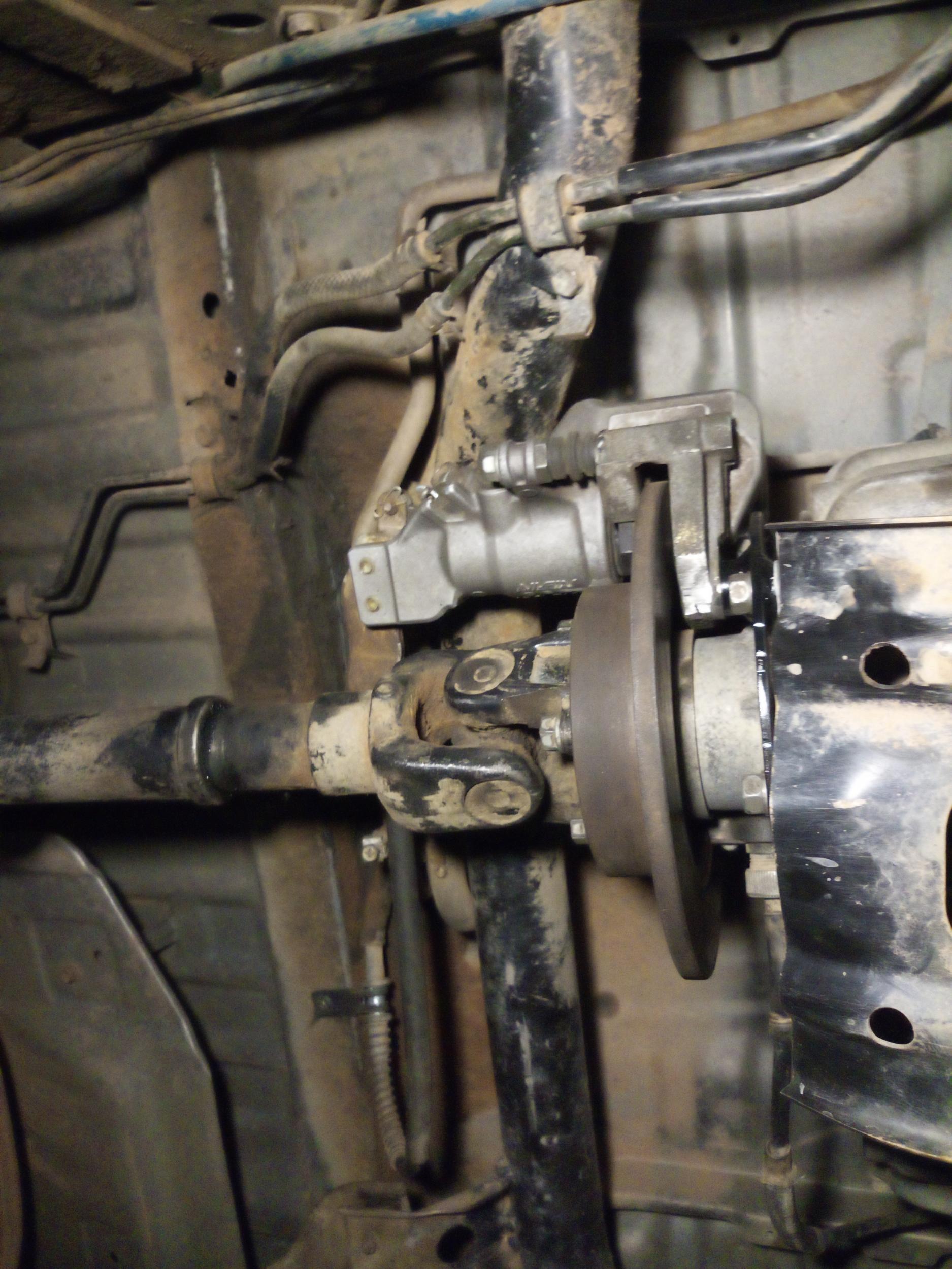

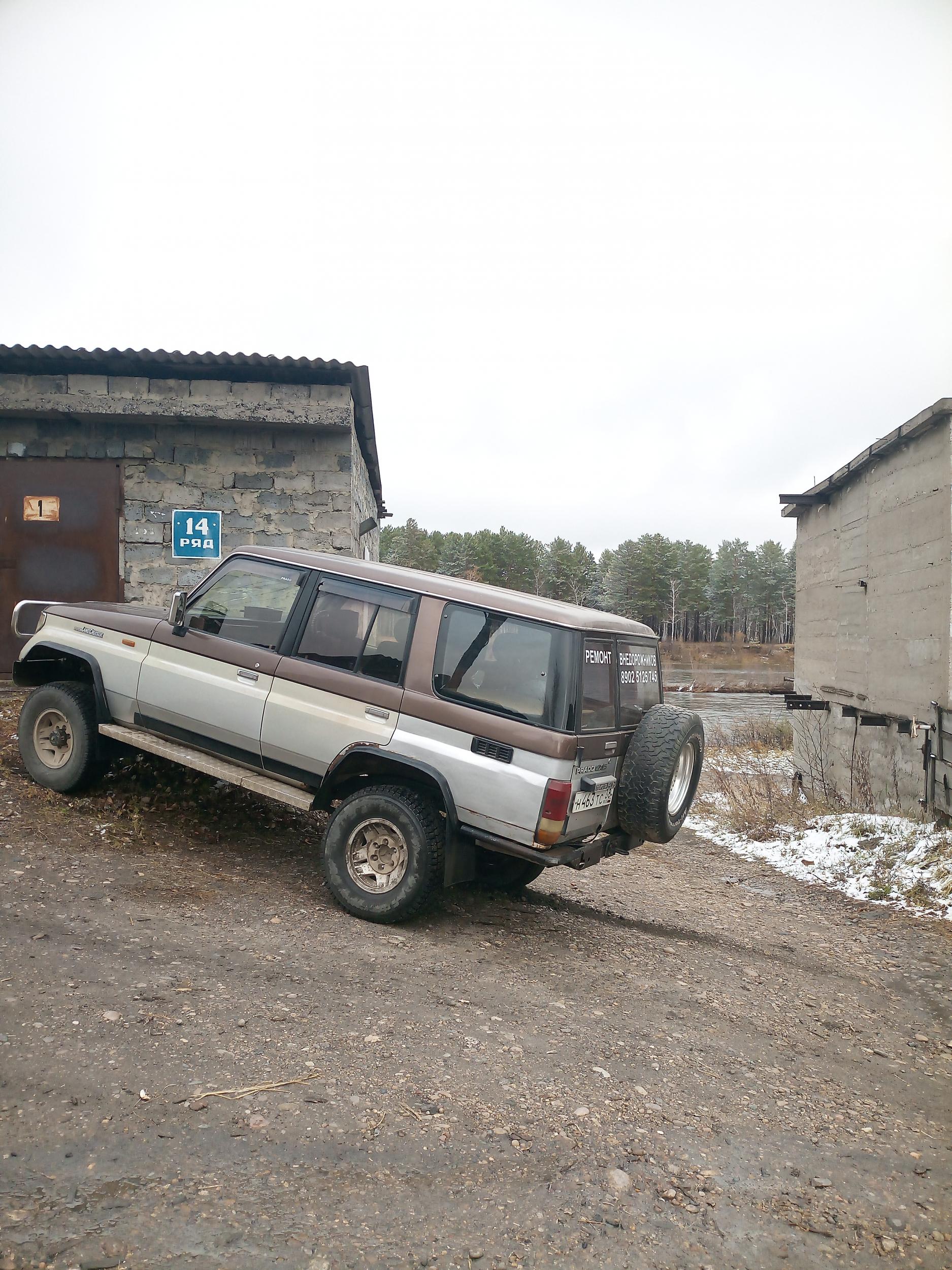

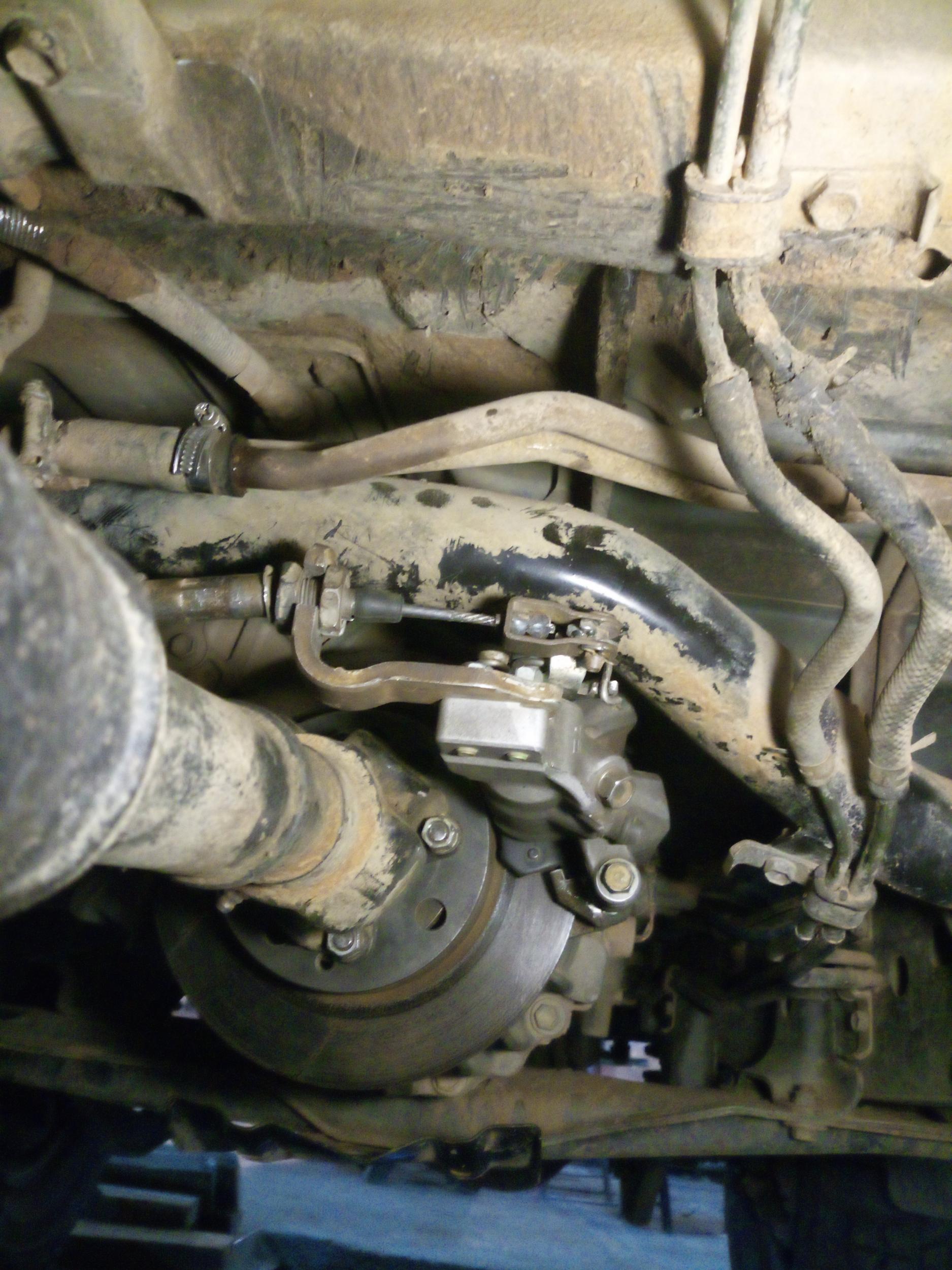

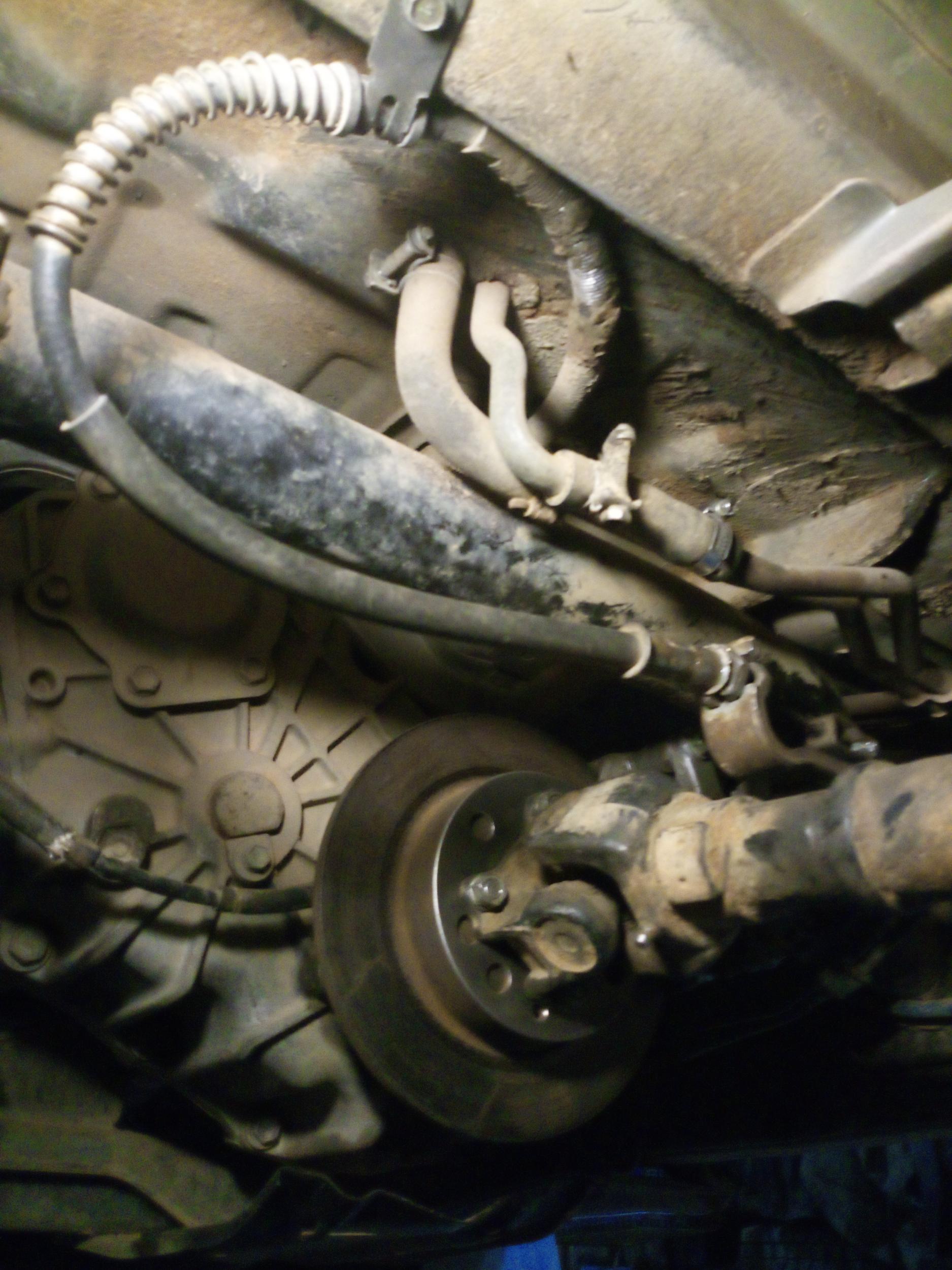

Не прошло и двух лет, как вдруг случай предоставил мне сделать таки ручник на трансмиссию на ТЛК78. Сделал, поставил, работает, пока не получилось испытать на уклоне больше 30 градусов(просто пока негде). На уклоне примерно 30 градусов держит(фото не сделал к сожалению), в гаражах нашёл уклон градусов 20, сфотографировал. Использовал Диск от Оки и задний суппорт от Хонды. Везде всё впритирку при том, что у меня над фланцем нет выхлопной трубы. Поскольку двигатель другой, то и труба идёт в другом месте. С заводским расположением трубы, возможно диск будет задевать за неё. С суппортом пришлось повозиться, вернее с тем как его расположить и закрепить. Ну и план-шайба крепления суппорта к раздатке тоже мозг вынесла.
А как трос укорачивал? просто отрезал рубашку по длине и сам трос?
  • Откуда: Ангарск, Иркутская область
  • Машина: ТЛК78 + QD32T К легендарности добавил ещё и надёжность!
1 час назад, Drnice сказал:
Да, так и сделал. Вытащил трос из рубашки, обрезал рубашку, выточил стопор на рубашку, вставил трос обратно, наживил гайку на трос в салоне, тщательно всё замерил, отрезал трос и сделал стопор на конце.
