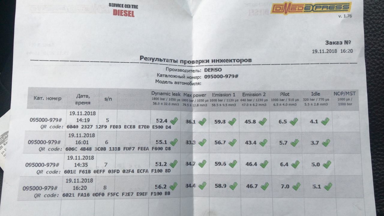

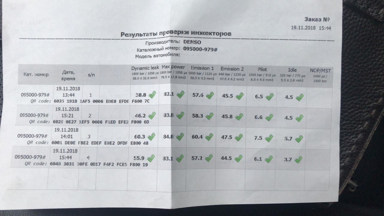

    Результат проверки форсунок

    На Боше есть возможность перекатать ?Судя по распечатке у Вас плохо с 3 и 8.
