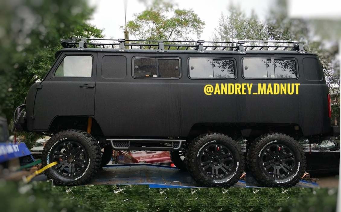

И так многие видели наверно мой пост про сравнение проходимости. Кто то писал по делу, кто то как всегда писал ерунду ))), есть те кто хотел посоветовать, но не поняли задачи под какие цели.
Пришло время раскрыть карты. Будет строиться машина 6х6 для жесткого рубилова. И да, я хочу это построить из уаза, можно писать уаз говно и предлагать свои варианты, если таких предложений будет много, то рассмотрю и этот вариант. А пока выбираем из трёх машин хантер, патриот и буханка. Колеса для начала будут 39-42, дальше будет видно, будем смотреть на результат.
Тему по постройке машины конечно создам и тут отдельным журналом, но тут буду публиковать не так подробно и часто, поэтому следите так же в инстаграм
Изменено пользователем Mad nut

А агрегаты то же УАЗ, и будет ли это регистрироваться как то?

Если для поездок по бездорожью на несколько дней, то "буханка" лучше.

У буханки водительское место очень не удобное .

10 минут назад, tlk-72 сказал:
мосты будут меняться сразу, остальное по мере необходимости
когда дело дойдет до замены мотора, появится АКПП
регестрировать наверно придется

У меня были все УАЗы ,кроме патриота. Из всех самый проходимый то козел.При этом мосты большой роли не играют(вояки или колхозы).
Таблетка шикарное авто для покатушек семейных-масса места.
Для дома бортовой-самое то.
Зыыы,иногда преследует мысля собрать таблетку -пока держусь)))
Зыы 2. Минус УАЗа то разворот. Формула 6х6 тоже особо не порулишь. Стоит учитывать этот факт при планировании задней тележки.

Осторожно поинтересуюсь, что можно планировать в конструктиве задней тележке для улучшения рулежки 6х6? О том, что она д/б максимально компактной это понятно, а что еще ?

Как решить главную проблему с комфортом водителя на бухане?

на картинке мне хантер больше нравится.

Для  жесткого оффроуда  я бы разместил среднюю ось ровно в середине  базы , у  каждого моста  сделал бы  свою подвеску ( в идеале  не зависимую)  , а  заднюю ось сделал бы  рулящую. В  итоге максимальная  проходимость и  минимальный  радиус  поворота.
два моста сзади нужны для перевозки ошень нама тяжелых грузов. и тут вопрос - а как это все сочетается с рамой уаза...  ?  ну простой козел может везти до тонны.. на двух мостах. а тут нужно больше ? а тогда нахрена вообще уаз ?

Логично взять шасси лапландера 6х6, установить мотор QD 32 турбо,он не плохо сочетается, и на всё на это поставить конструктор УАЗа....
39 колёс будет достаточно
Изменено пользователем IvanoV8
3 минуты назад, IvanoV8 сказал:
А  зачем в этом  проекте  уаз?
