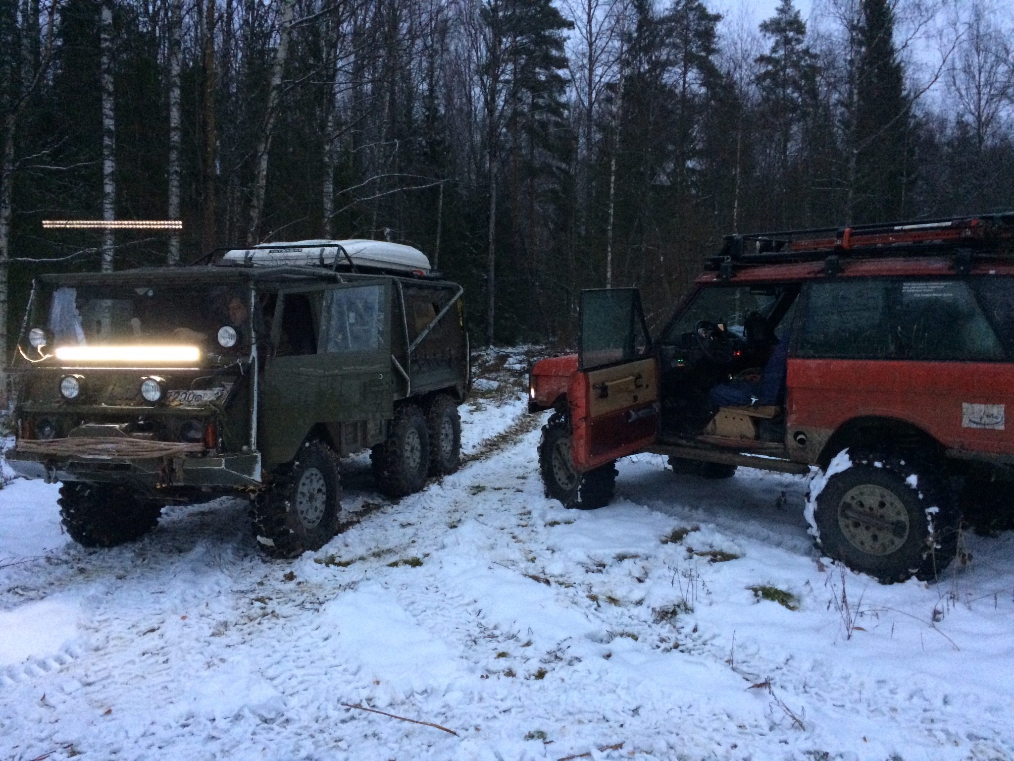

     Есть Лапланедер, есть Пинц, а есть наша Синяя Птица которой до сих пор не могут найти замену по универсальности. На них из Троицка(Чел.обл.) в Казахстанские степи ездят встречать космонавтов, и до последнего времени самоходом.

    пинц:
    мотор значительно дохлее
    хода подвески значительно меньше, что особенно чувствуется для задней тележки
    у пинца заметно выше центр тяжести + переменная колея, отсюда понятные минусы
    да и полный вес, по моим замерам плюс минус одинаков (оба вагоны 6х6) - я намерил разницу меньше 200 кг в пользу пинца, но на вольве были бОльшие колеса и полнее укомплектована
    так что где то лучше пинц едет где-то вольва
