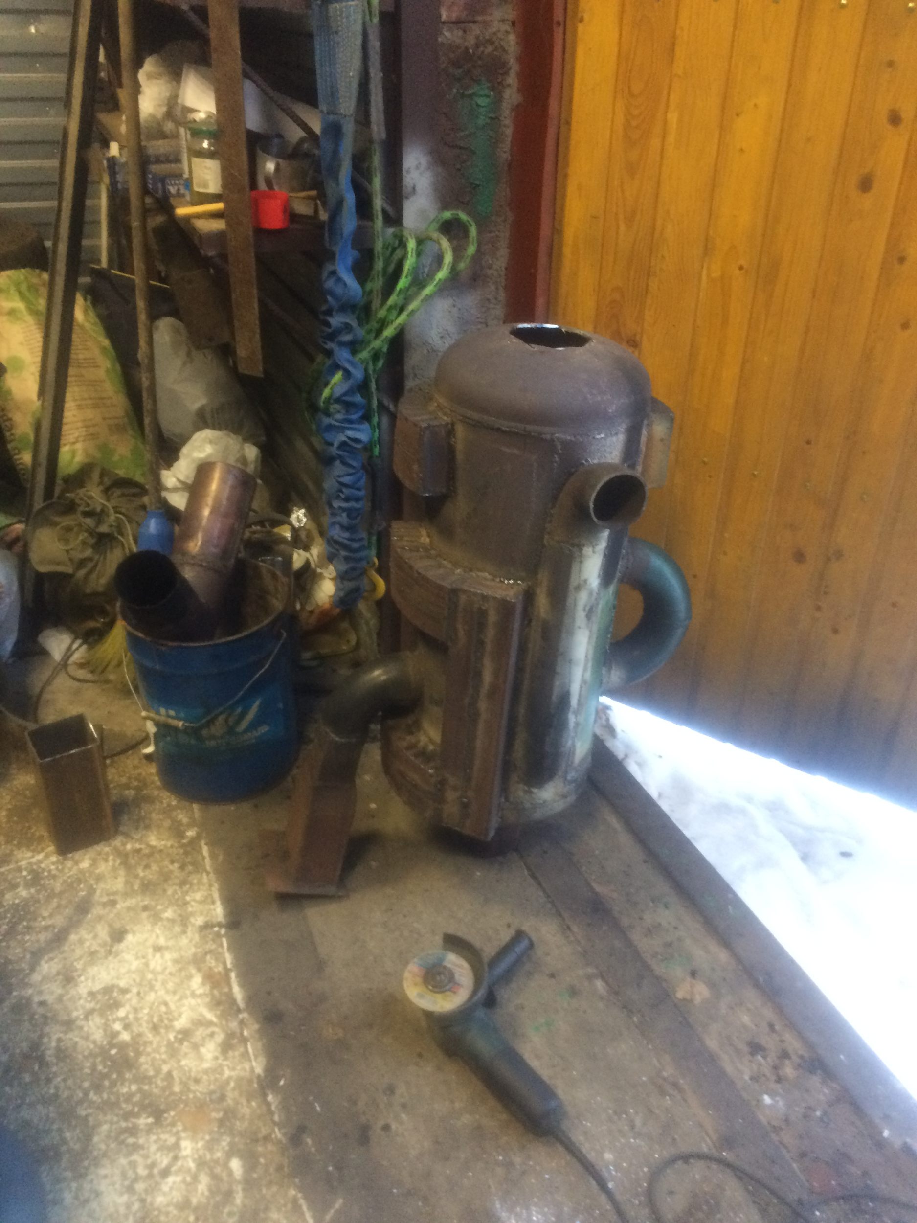

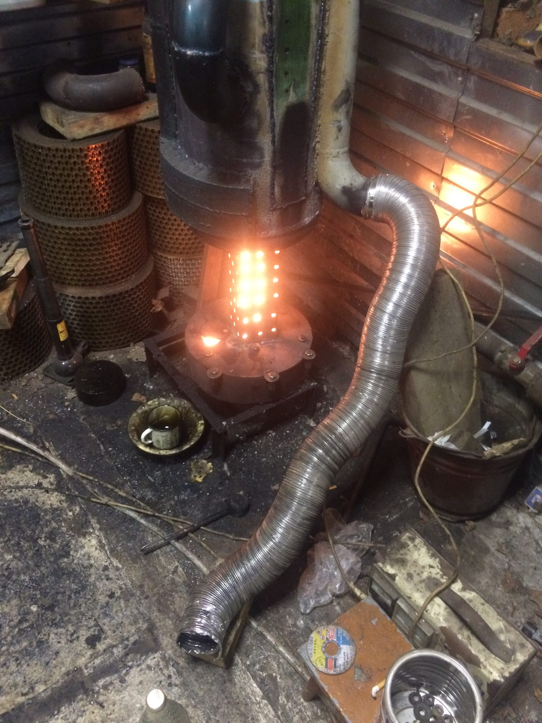

    Сварил себе приблудасину, гараж 6 на 8. В нынешней редакции третья реинкарнация.
    На отработке! На улице -12, в гараже без куртки.

    А в чем смысл этих извращений с газовым баллоном?  Масляная печь и так достойно пышет, лишь бы в отработку вода не попала, это сколько пачек электродов извели и времени? Это не сарказм с моей стороны, когда был гараж в кооперативе(5/8) топил именно маслом, только печь была больше в размерах,  без этих тепло отводов и доп. баллонов, хватало тепла для подготовки авто к покраске.

    1 час назад, harrper сказал:
    Странно , 21  век на дворе  , столица  огромной  страны, а  гаражи отапливают хрен пойми чем.

    Есть же современные  котлы  на отработке, если уж так  сильно хочется  ее жечь.

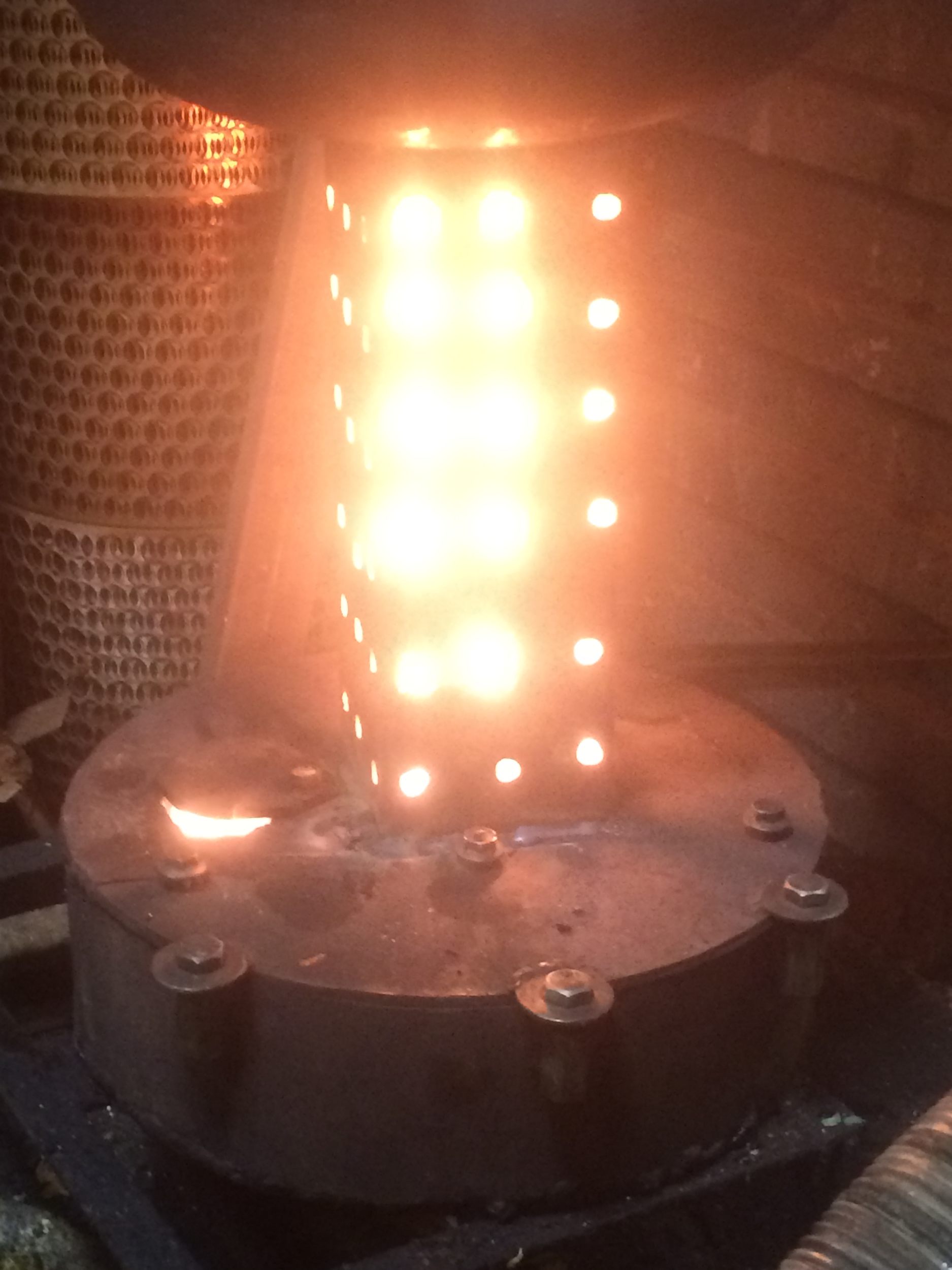

    Я топлю дровами, но периодически жгу отработку. Самый простой способ жечь отработку в обычной печке( у меня типа булерьяна) это сделать железное бревно. У меня это кусок профильной трубы 60х60 с заваренными торцами и насверленными сверху отверстиями диаметром 10мм. Еще снизу приварены упоры, чтобы оно стояло ровно.. Ставлю в прогретую печь на дно, масло кипит и горит. В отличии от капельницы не требовательно к чистоте масла, вода тоже пофиг.  Наливаю 2/3 масла.  Сделал 2шт - одно горит, второе остывает.

    А мне нравится. Вполне себе прилично смотрится.

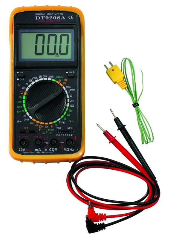

    Чем можно замерить температуру воздуха который выдувается из печки, обычный градусник - лопнул.
    • Машина: SUZUKI - XL-7
    35 минут назад, harrper сказал:
    Почти на всех мультимерах есть функция термометра с проводком.

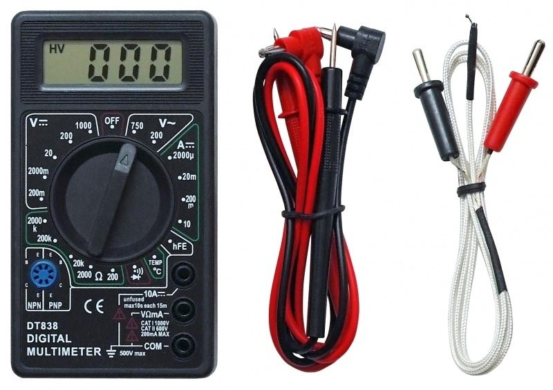

    9 минут назад, harrper сказал:
    Что такое мультимер?
    • Машина: Gelandewagen
    3 минуты назад, harrper сказал:
    с права на фото как раз тот самый проводок, называется он термопара.
