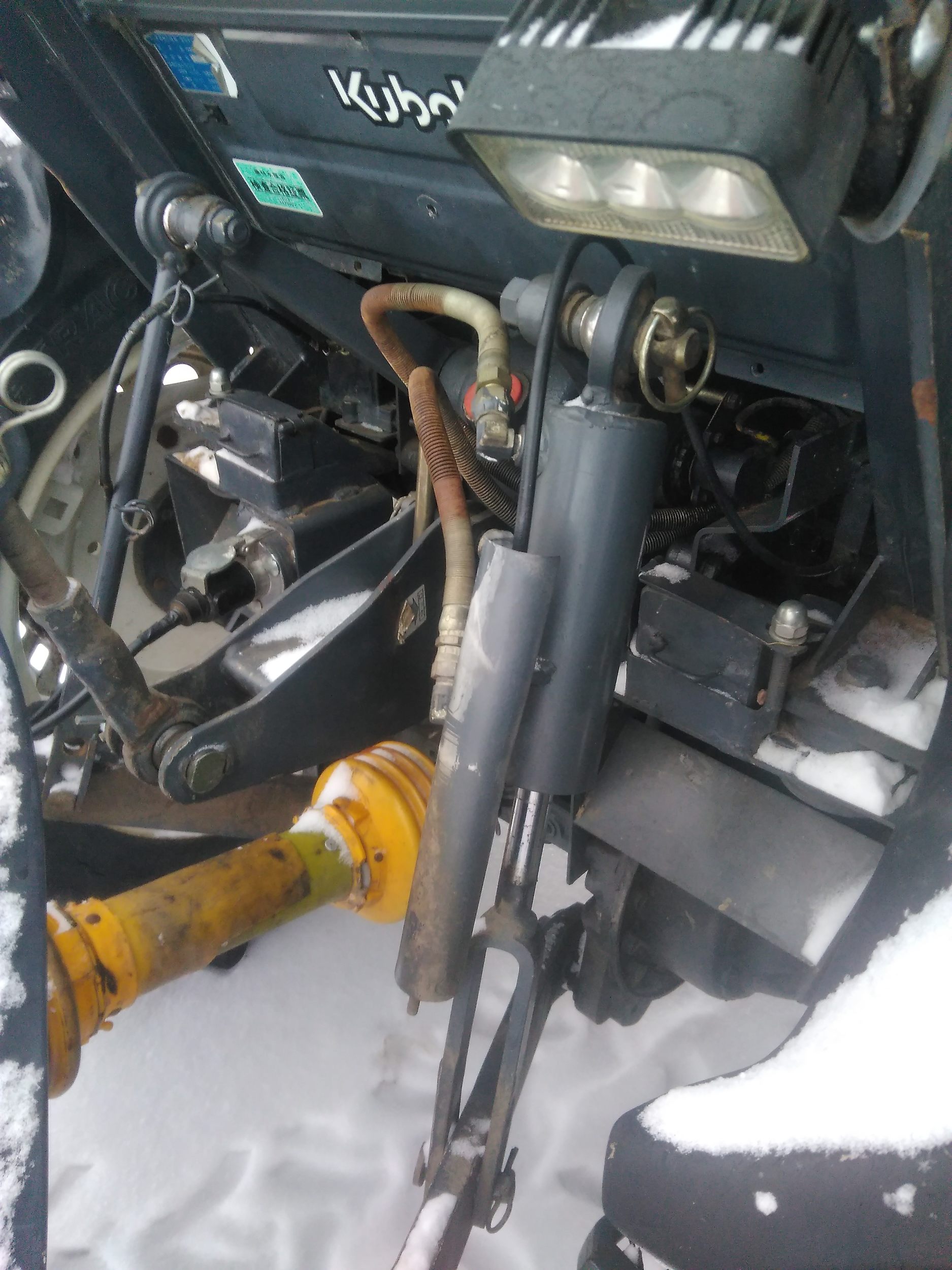

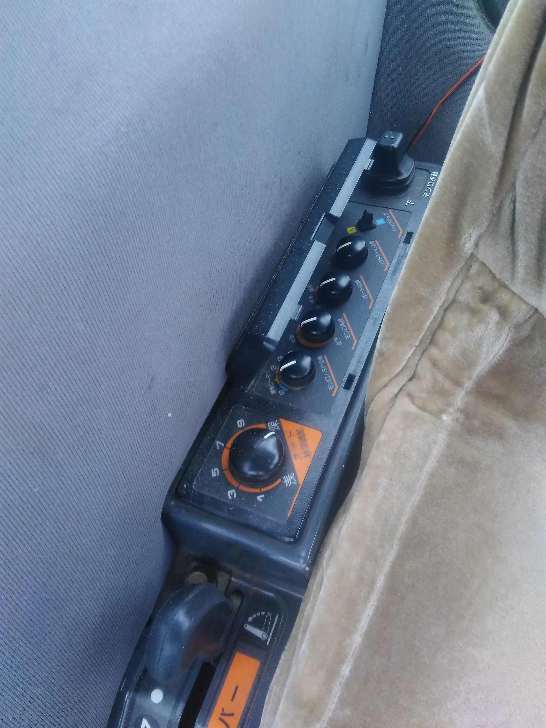

Pavlik 78 Откуда: Калуга Машина: TLC 100, 1HD-FTE, АКПП, 2007 #71 Опубликовано: 21 января 2019 (изменено) 11 часов назад, shellcode сказал: я хз что там с "огибанием рельефа" но таких железок в продаже как у дурака фантиков... Про "огибание рельефа" . Правильная фреза не "огибает" рельеф, она его планирует в ровную плоскость. То есть, трактор может как угодно кувыркаться по кочкам разрабатываемой целины, а фреза за ним будет идти горизонтально (или автоматически держать заданный угол на косогорах) Для этого у японских минитракторов на навеске, кроме цилиндра подъёма, вместо одной из тяг стоит ещё второй цилиндр и автоматика, которая управляет обоими цилиндрами. Штука очень удобная, увеличивает качество вспашки, производительность и простоту управления. Вот фото управления автоматикой и второго цилиндра на навеске: Изменено 21 января 2019 пользователем Pavlik Вверх Поделиться сообщением Ссылка на сообщение Поделиться на других сайтах
Petyara 149 Откуда: Мытищи, Шаховская Машина: ТLC73 KZTe AT, Simex 36/12,5/15, HZJ77ZX БиГКузя- all lock, , BFG 33/12,5/15КМ2, Ramsey #72 Опубликовано: 21 января 2019 14 минут назад, Pavlik сказал: Штука очень удобная, увеличивает качество вспашки Очень актуальна на склонах, чтобы террасы делать. Вверх Поделиться сообщением Ссылка на сообщение Поделиться на других сайтах

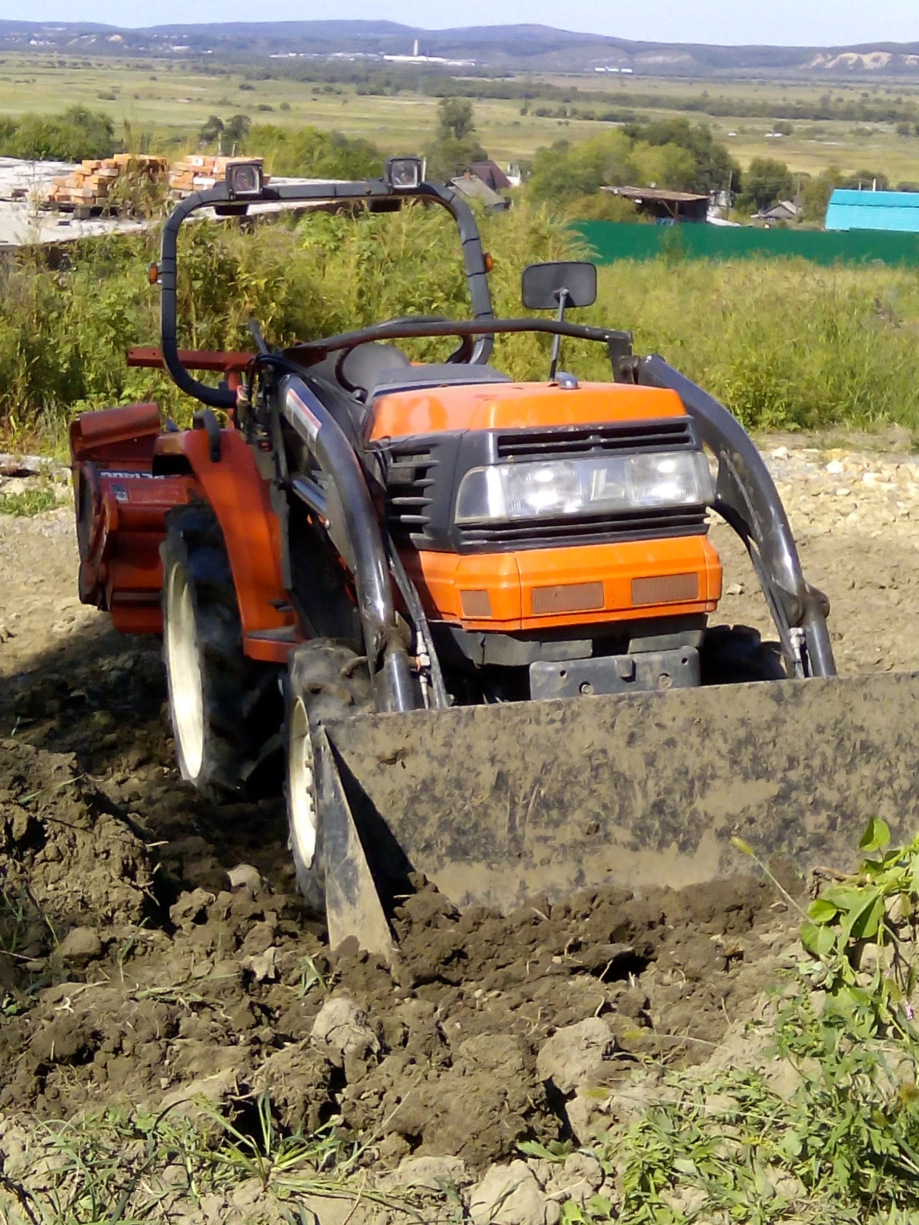

ribak-62 0 Откуда: Приморский край, г. Уссурийск Машина: Land-Cruizer 100 #75 Опубликовано: 22 января 2019 Если есть частный дом, то без трактора плохо. Правильно пишет АлСан. Полностью поддерживаю. У меня Кубота 21 л.с. с КУН 300 кг, уже 3 года пользую. Незаменимая вещь. Вверх Поделиться сообщением Ссылка на сообщение Поделиться на других сайтах
