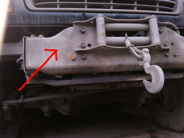

    Обращаюсь, к тем коллегам, кто приобретал лебедку с разбора с аналогичного авто с Японии.
    Комплектация авто в подписи.
    Подскажите какие траблы возникают? Надо что то колхозить?
    В бампере отверстие по "губы" и трос имеются, возможно и что-то стояло. Фото прикреплю ниже!
    Буду очень признателен!

    Смотря что в комплекте придет.
    Я когда на 80 покупал Айсин, так она была без кронштейнов и передней панели, на которую губки крепятся.
    Потом пришлось докупать.

    4 часа назад, mongol89 сказал:
    Про это речь?

    Проблем никаких. Берете полный комплект + бампер под лебедку, не забываете о всех болтах крепления и часа три-четыре работы.
