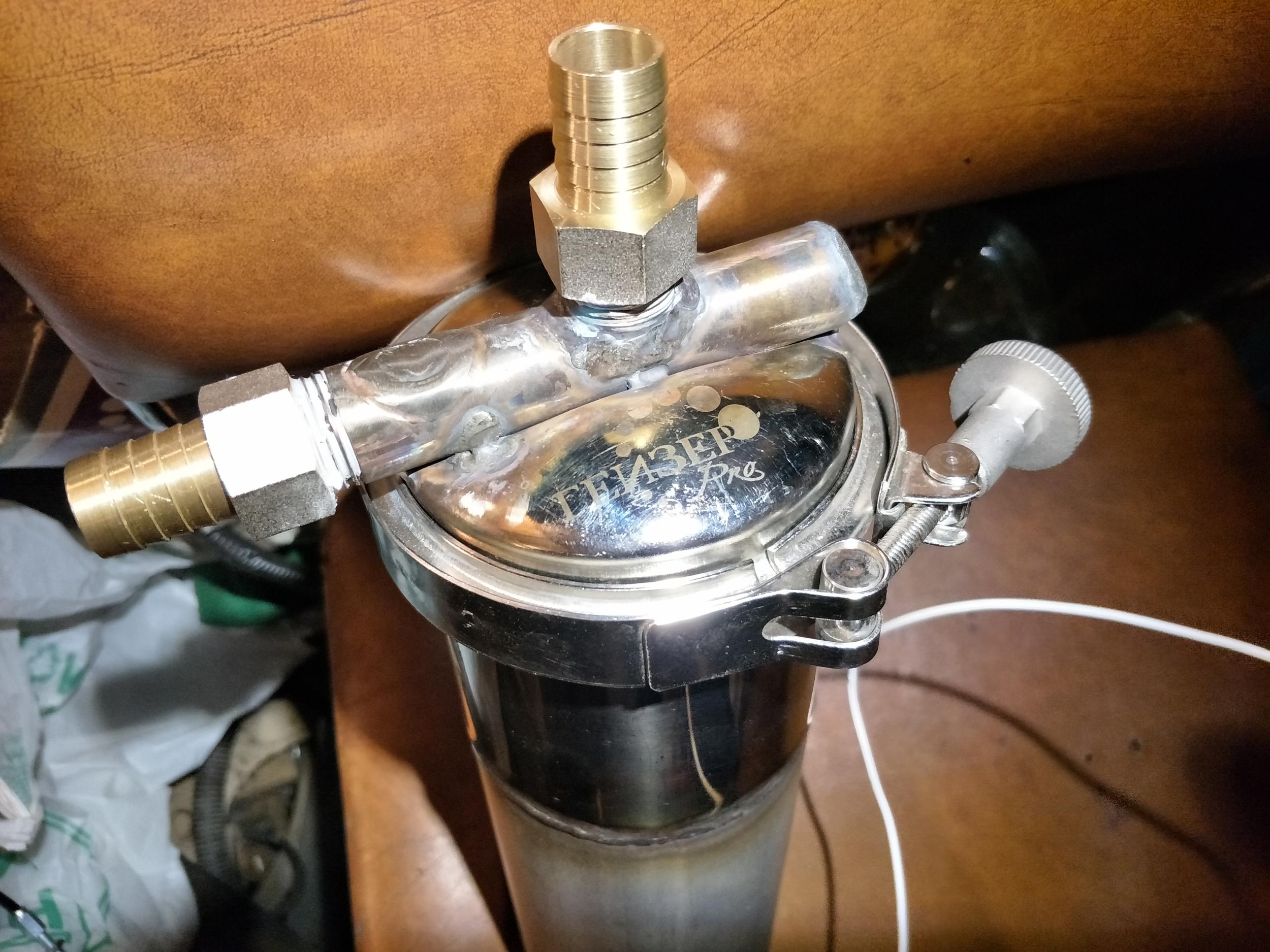

Ещё с 10 лет назад фильтровал антифриз через полипропиленовый фильтр 5мкм в колбе на 10 дюймов, из ржавого не имеюшего никакой прозрачности он превращался в чистый как слеза.

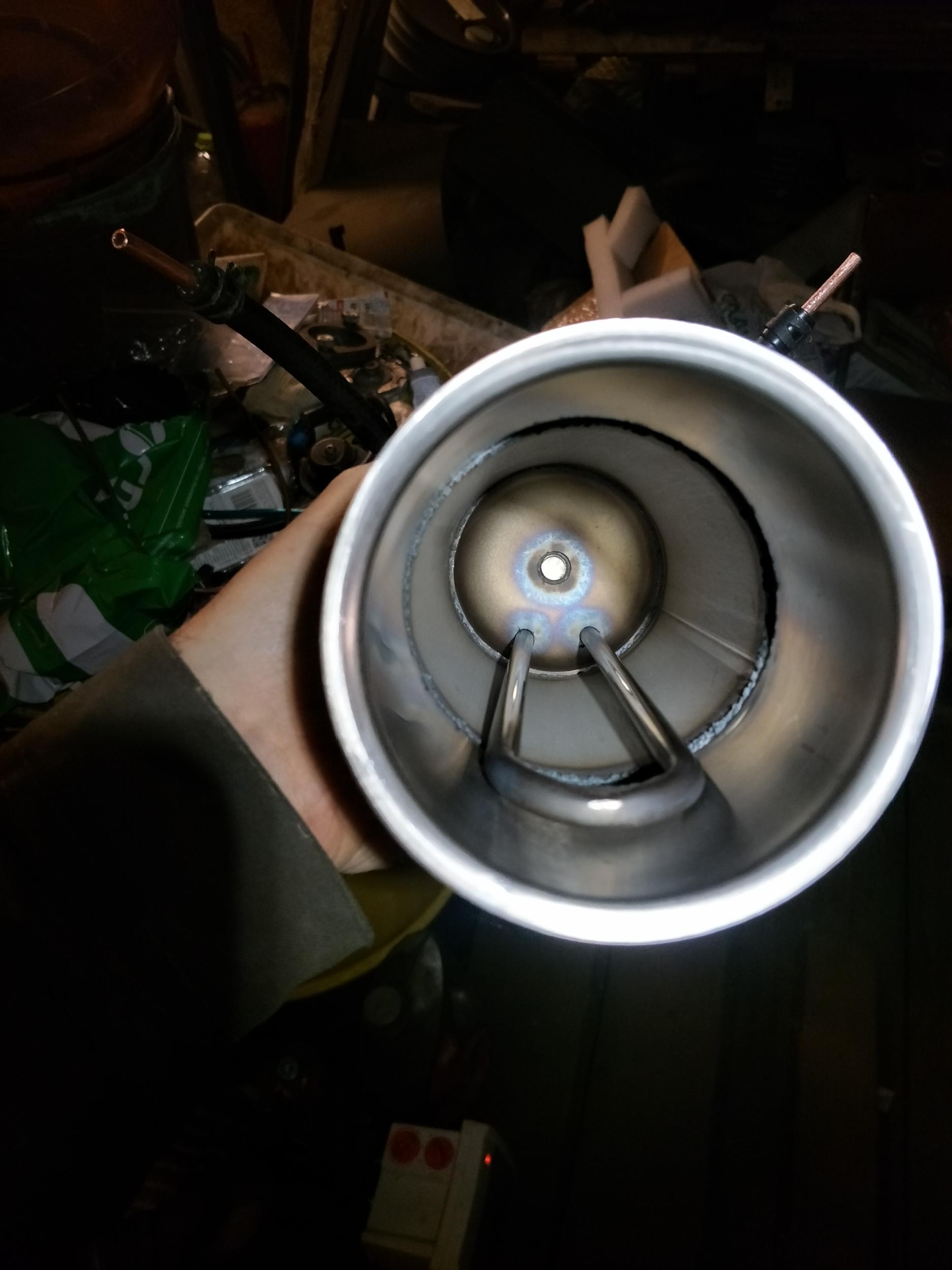

После того как недавно почистил основной отопитель на 80ке, решил также внедрить 10и дюймовый фильтр. С местом хоть и не богато но оно есть с левой стороны. Плюс можно сделать подогрев омывайки.

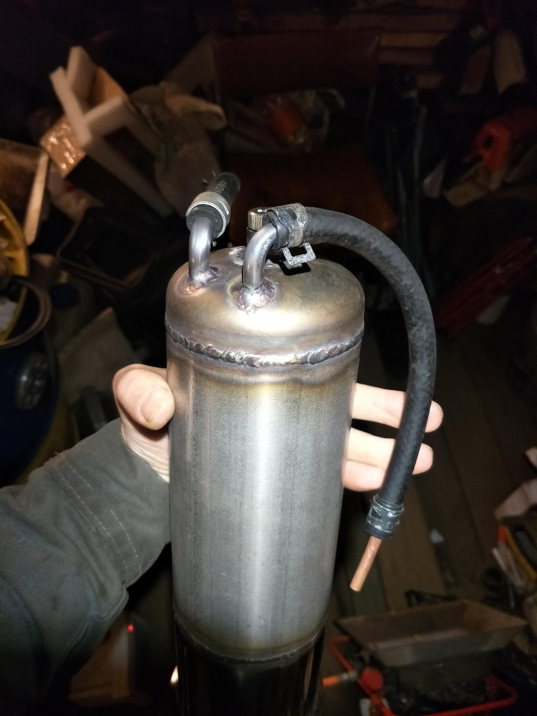

Была взята восстановлена и доработана нержавеющая Гейзеровская колба на 10 дюймов.
Из доработок перенос выхода из фильтра с бока на верх (что облегчает её расположение и подключение в подкапотном.IMG20211105214401.thumb.jpg.e5c736fa61871dc4f9987dc0acdb89da.jpg
(Моя хотелка) внедрение в колбу контура омывайки
Подогретая тёплая незамерзайка гораздо лучше чистит стекло и снимает наледь. (Очень приятный бонус)

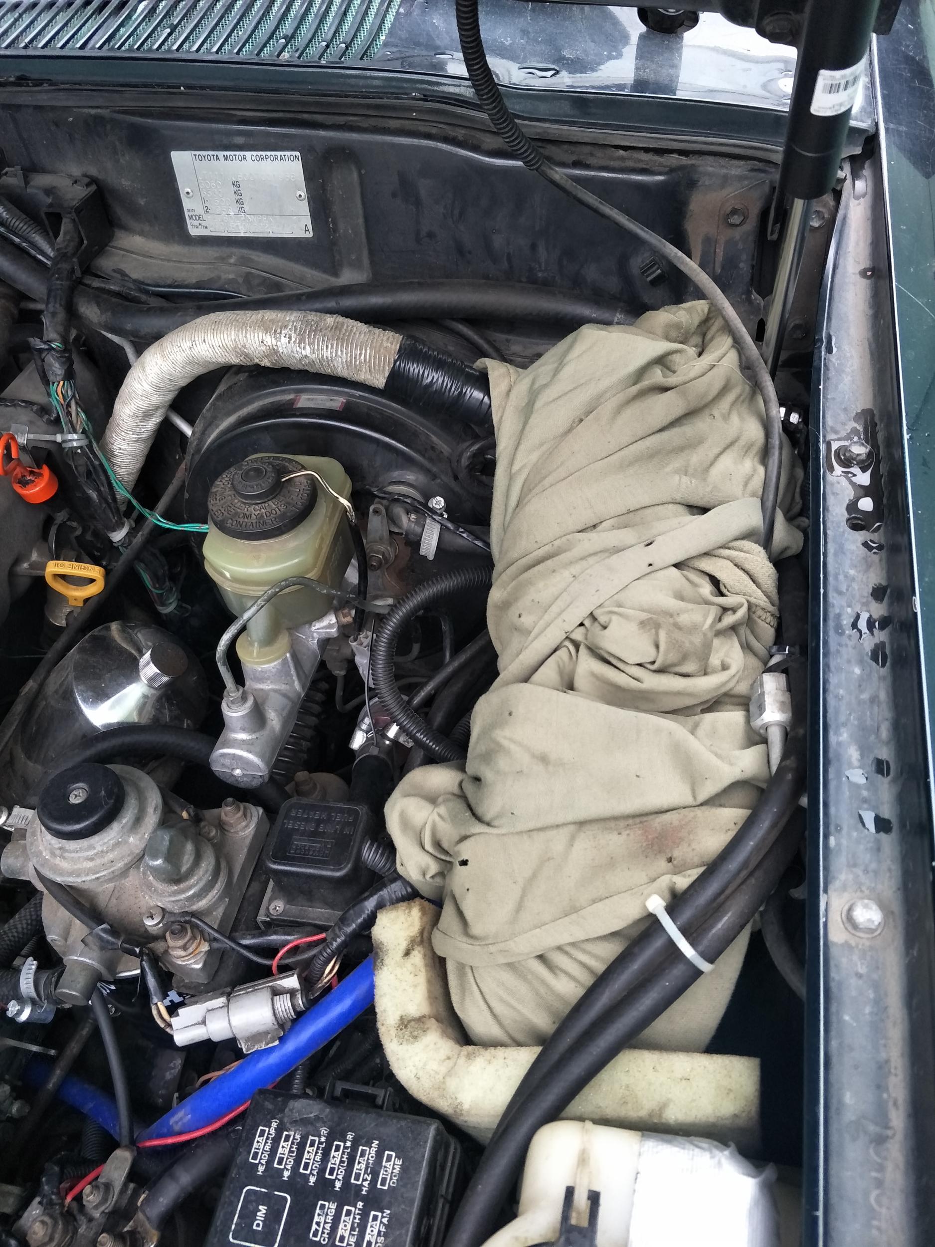

Расположение в подкапотном
Замотан в ткань чтоб не грел и не колотился, просто лежит (не закреплён).

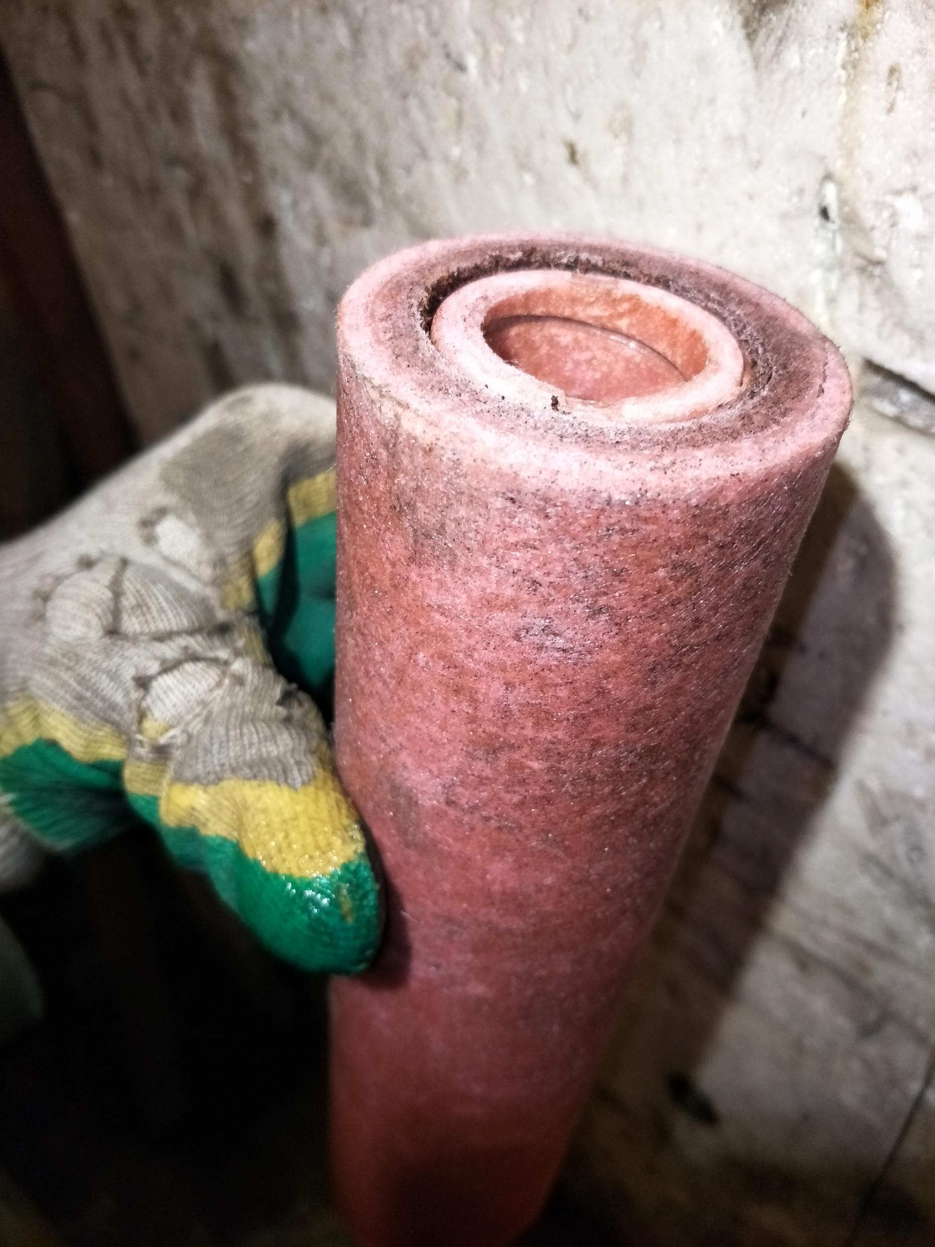

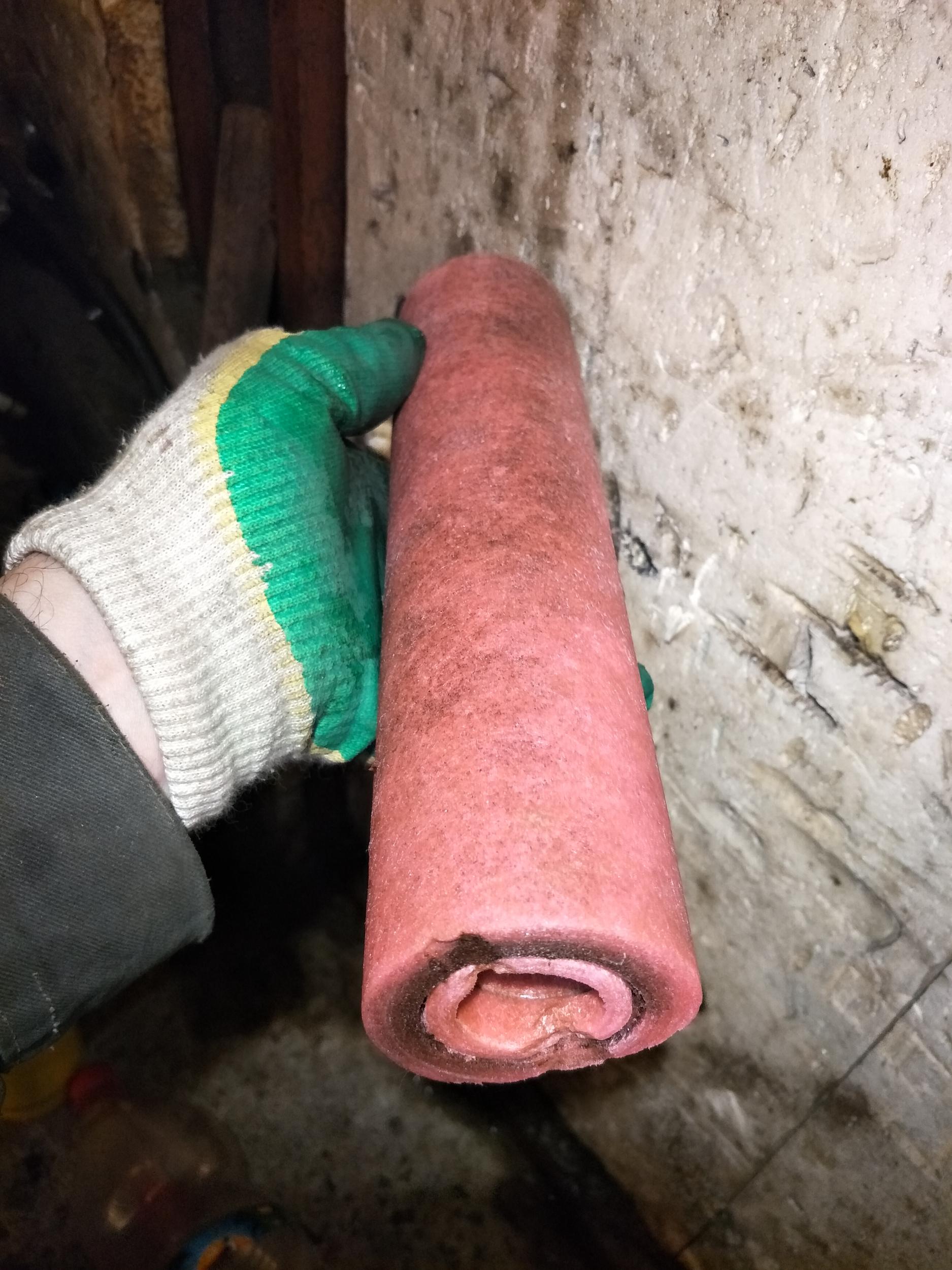

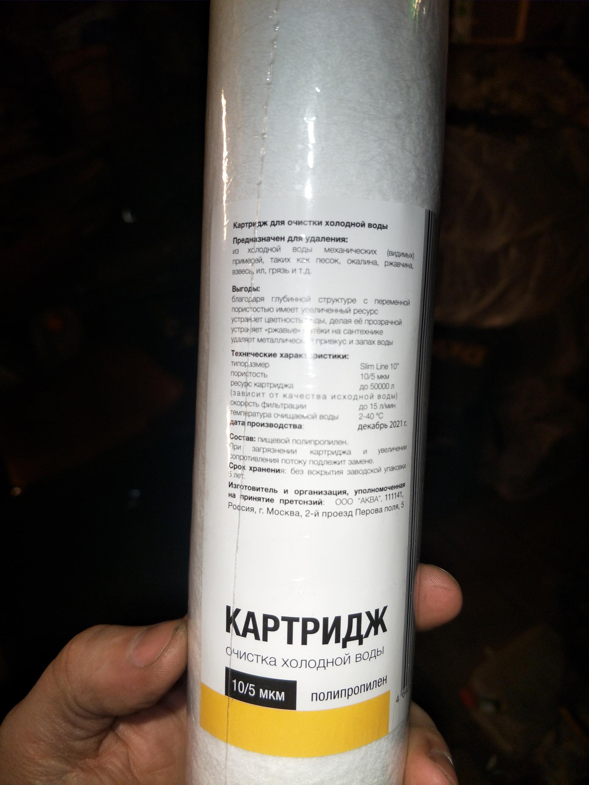

Поставил полипропиленовый элемент на 5мкм
Один месяц поездил очень мало мусора и ржавчины он отловил.

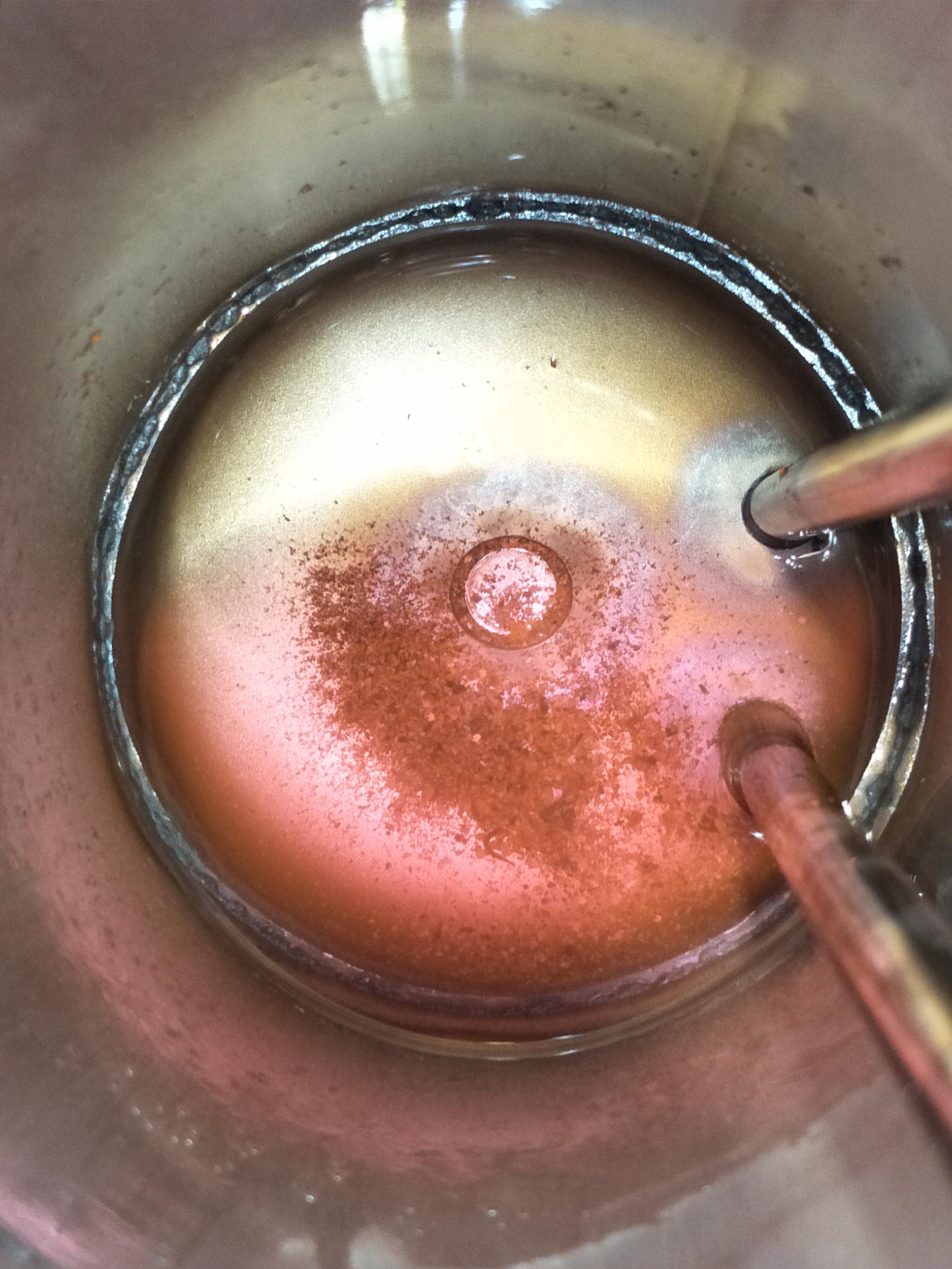

Поменял элемент и перекинул патрубки на отопителе, чтоб жидкость в обратную сторону пустить, чтоб вымыть шлак из доп печки. И вот тут шлака понесло весьма прилично. За месяц насобиралосьIMG20220131220216.thumb.jpg.37f8f371b2cc2425351eb3b453defce9.jpg
На фото незаметно но фильтр в себя много микромусора насобирал. Антифриз при этом как новый.
Сейчас поставил элемент с чуть более грубой фильтрацией 10/5мкм, но с более низким сопротивлением току жидкости. Вебасте стало легче прокачивать антифриз.

Никакого колхоза и нет. Гейзеровская колба стандартная, только её восстановил (её нижняя часть стала донором для маслянного фильтра)
И перенос выхода обусловлен компановкой, в стандарте Все такие фильтра проходные и штуцер упирается в крыло при моей компановке.
Вы думаете я хорошей незамерзайкой не пользовался? Смешно)) попользуетесь подогретой омывайкой, поменяете своё мнение о "колхозе".

то dendrovosek  Я не очень понял как ты фильтр запитывал - от чего (куда ) и где ?
Фильтр врезан в магистраль Блок-Кран отопителя. Получается Блок-Фильтр-Кран отопителя.
Изменено пользователем dendrovosek

Еще не понял , у тебя в фильтр вставлена проходная трубка через которую омывайка идет и подогревается - правильно ?
  • Откуда: г. Москва
1 час назад, Ribak сказал:
Понял спасиб
Да, всё верно.
На мерсюках был подогрев незамерзайки но там грелся бачёк. Думаю греть бачёк не лучшая идея, спирта будут испаряться и омывайка может терять свои свойства, а греть омывайку по мере использования в проточном теплообменнике вполне себе вариант. Главное перед морозами перейти на незамерзайку, чтоб вода неразморозила теплообменник.
