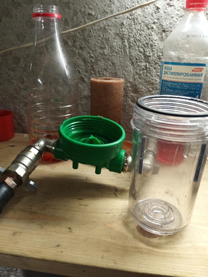

    09.02.2022 в 22:37, PashKent сказал:
    Я такой и поставил. Хотя он, вроде как, тоже для холодной воды.
    Правда, пока никто еще не писал что его раздуло.
    Прошел год. Грязь есть, но не критично. В связи с заменой антифриза решил фильтр удалить из системы.
    Мой опыт за год:
    - грязь ловит
    - колбу фильтра не раздуло
    - повело от температуры нижнее упорное кольцо колбы
    - эксперимент закончен, повторять не буду, рекомендовать тоже

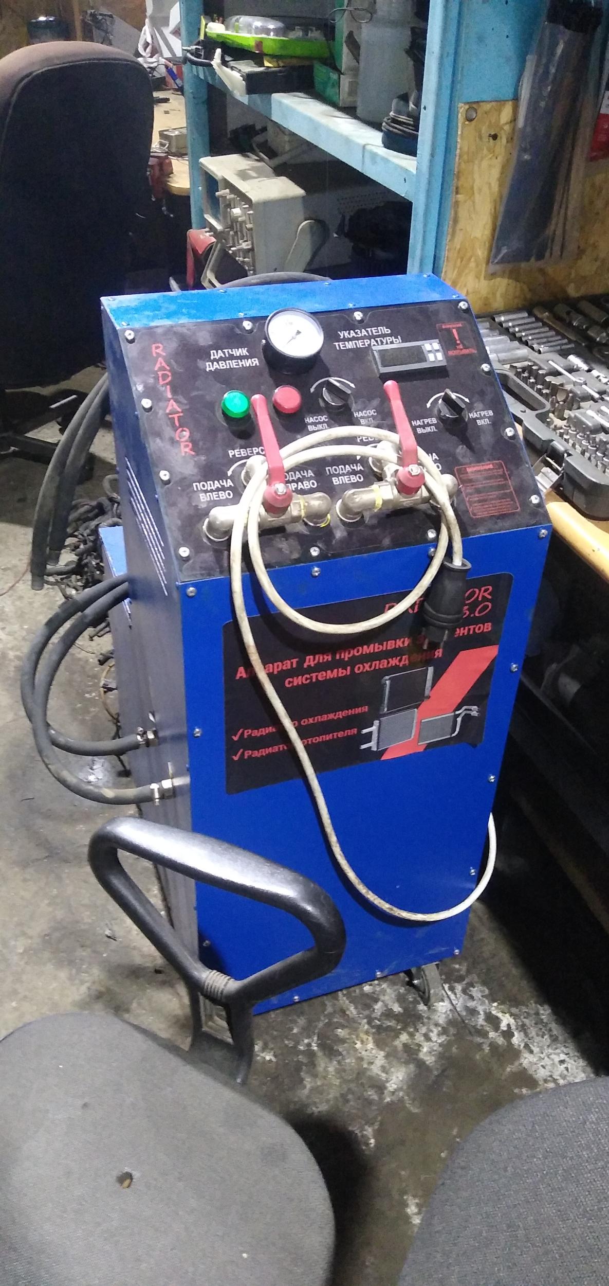

    Раз спросил ... Печка начало недогревать, поехал в сервис. Промывали вот таким аппаратом:
    IMG-e5b781e056f64d7a0bd426c19c7123e2-V.thumb.jpg.720d5ab03a44b03bac9e1e6eb73752f9.jpg
    За один контур (без снятия радиатора) 2500 р. Моют без ограничения времени, пока грязь не иссякнет. Я доволен результатом.
