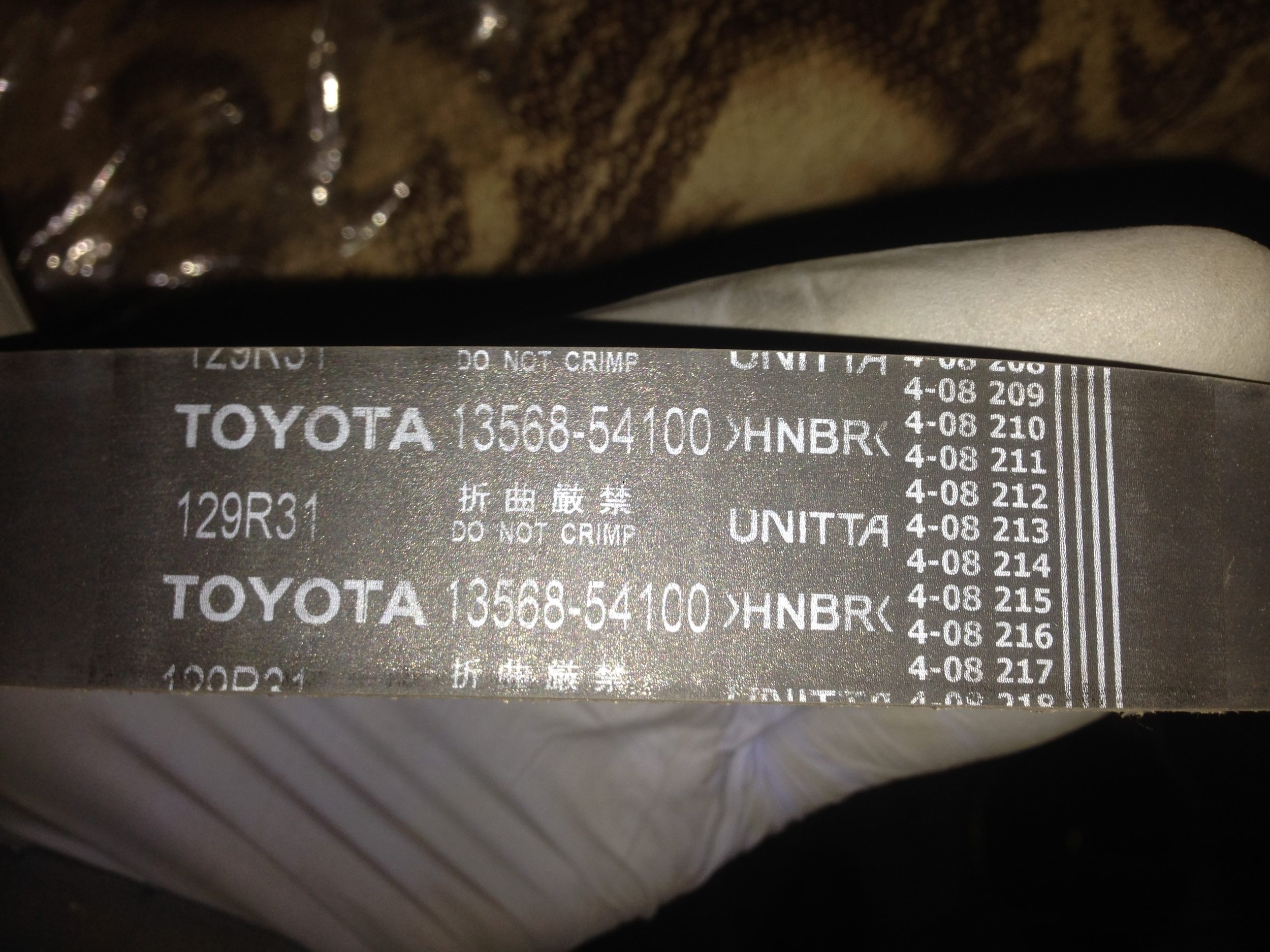

    Стопудова - сервис не просто так отказался ставить ремень ... Скорее всего были прецеденты с обрывом и паленые ремни ужо исследованы ими вдоль и поперек ... Если все друг друга знаете - так потрите по первопричинам паники ...

    Подделка. С надписью REMOVABLE мне два раза приходил ремкомплект на рейку , в обоих случаях или чего то не хватало или сальники даже не того размера. Делали возврат пока не привезли то что надо.
    Даже сканер штрих-кода в телефоне выдавал другие номера. На оригинале номера совпадают при сканировании.

    57 минут назад, DIESELMASTER_52 сказал:
    Я бы не поял что это подделка.
    Ничем на мой взгляд не выдает
    На вид действительно ничего особенного, если не иметь образца подвоха не заметишь :(

    Зачем вообще специально брать этот оригинал? Подделка на подделке. Ставьте нормальные дубли, dayco или mitsuboshi, и дешевле, и надежнее.

    Вот так выглядят упаковки,слева упаковка ремня заказанного у ОФ диллера Тойота,справа упаковка и фото ремня заказанного здесь,на форуме, у Disel-Ok,прошу прошенья,если ник не правильно написал.Ремни на двигатель 2LT,один из них стоит на машине уже.Даже вкладышь пробега другого ,правильного цвета! Вся эта информация давно есть в инете,надо только поискать)
    Да,мои ремни обсалютно одинаковые!

    Неоригинала ,контрафакта не меньше на рынке. Хотел купить Contiteh, не нашёл настоящего, одни подделки кругом, как отличить, всё есть в инете,я только упаковку в руки брал,ремень даже не вытаскивал,подделка!

    @tambov52 Делай возврат. Прям по пунктам. 1 отсутствие надписи UNNITA. 2 отсутствие даты изготовления ремня. 3 отсутствие меток  износа ремня (их 4шт)

    был сейчас на СТО спрашиваю что барагозите что не так с ремнем. говорят точно такой человек год назад привез утверждал что оригинал. поставили через 20 тыс оборвало. хозяин им весь мозг вынес не той сторной поставили неправильно натянули итд. еле отбалтались показали трещины на ремне через год не должно быть отсутствие даты изготовления. меток. надписи юнитта. итд прям как на моем. вообшем это не оригинал. если попадется не берите не стоит экспериментировать.....
