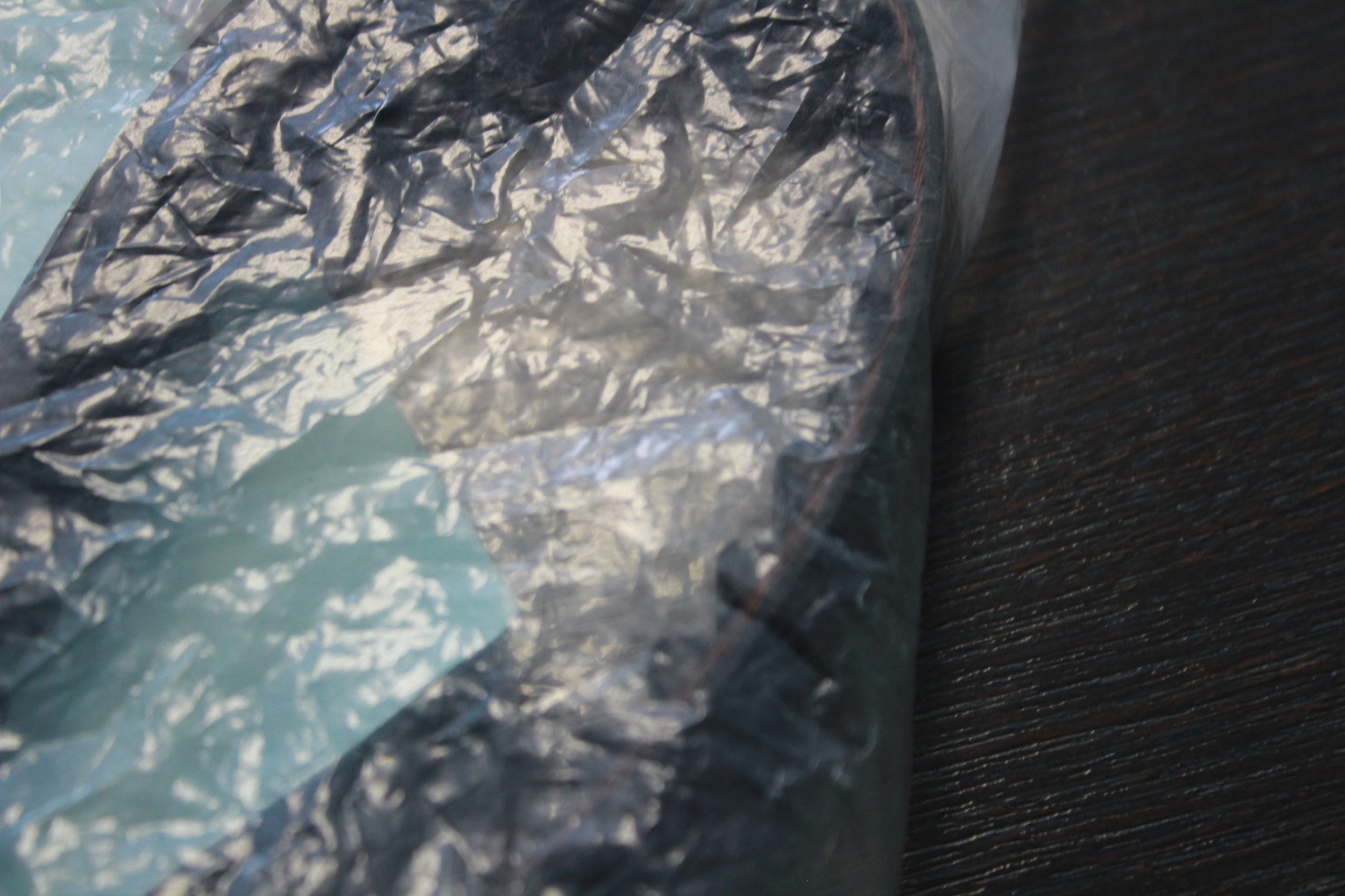

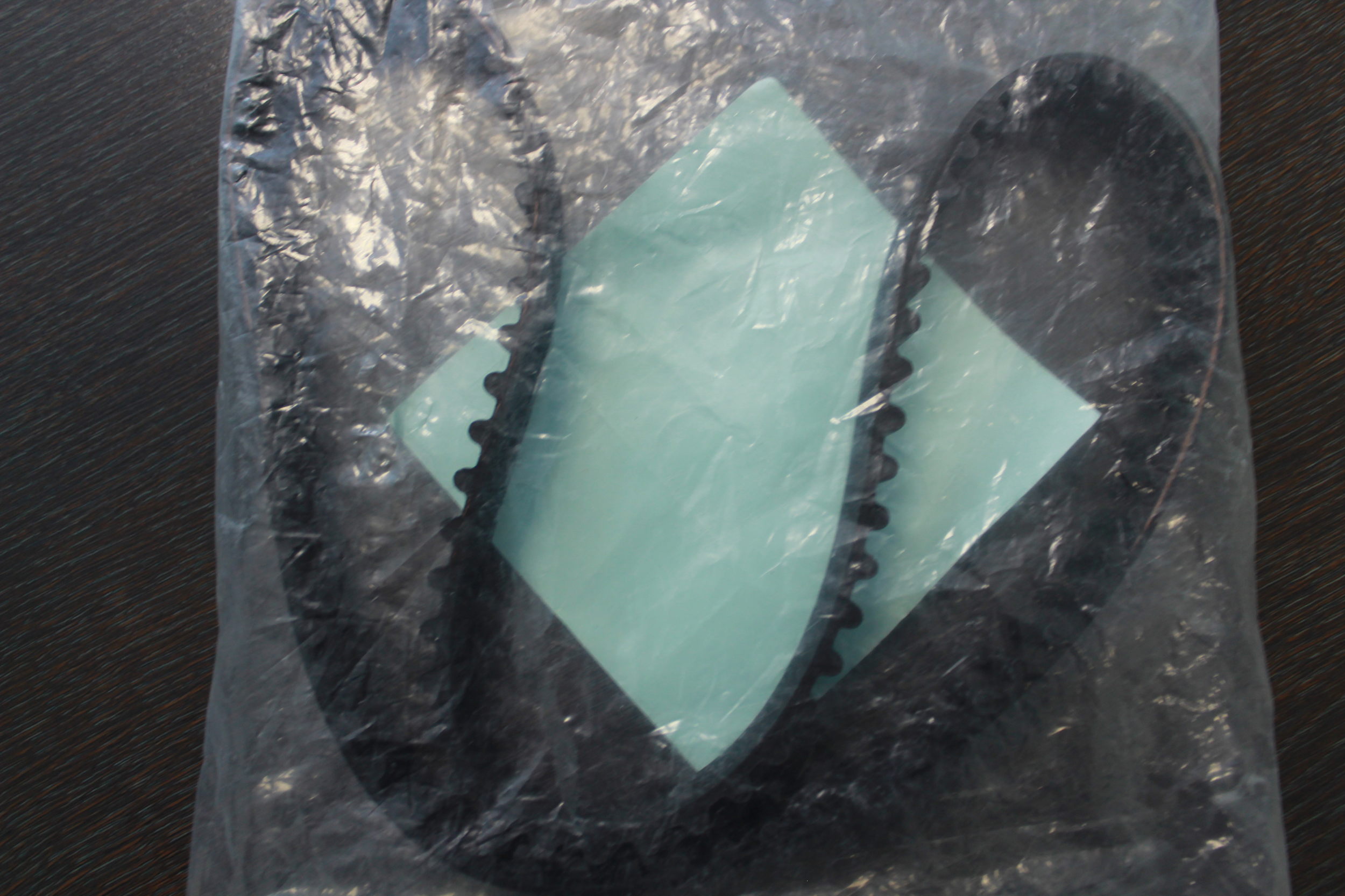

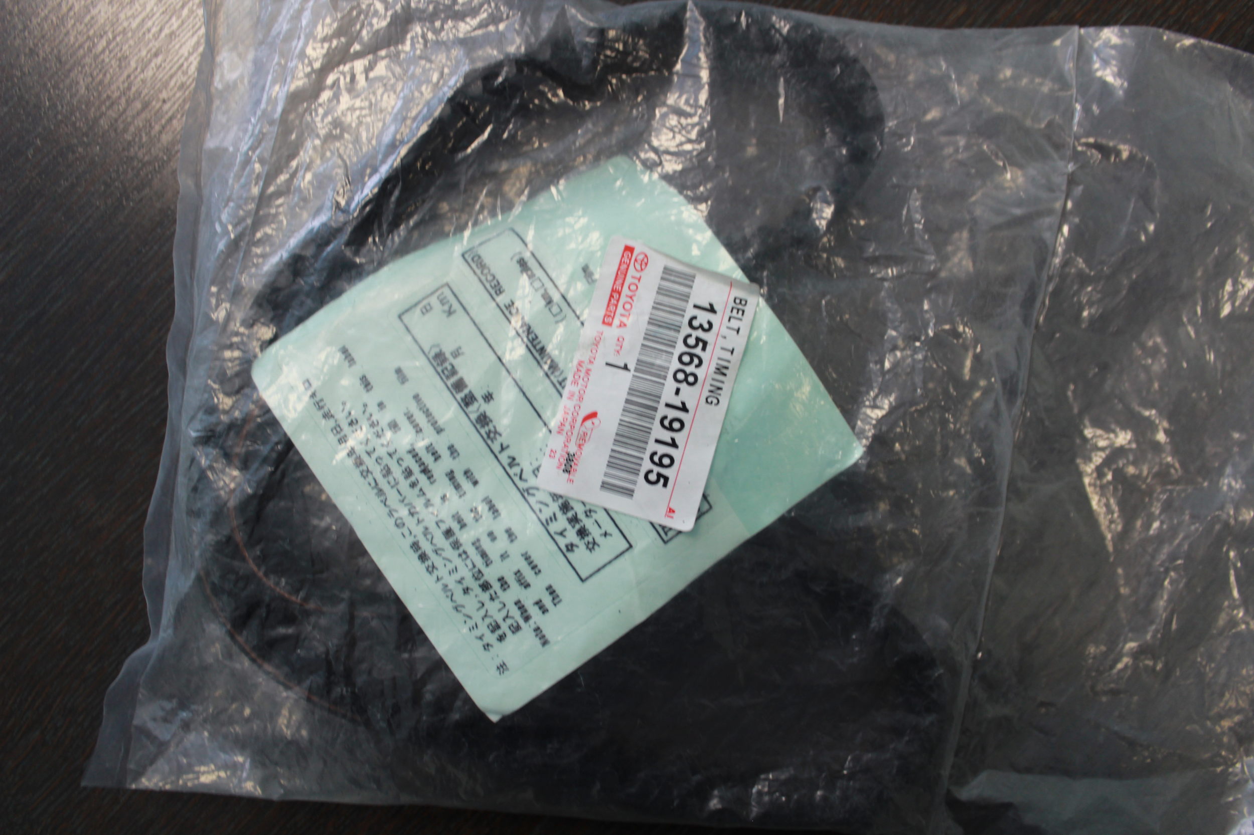

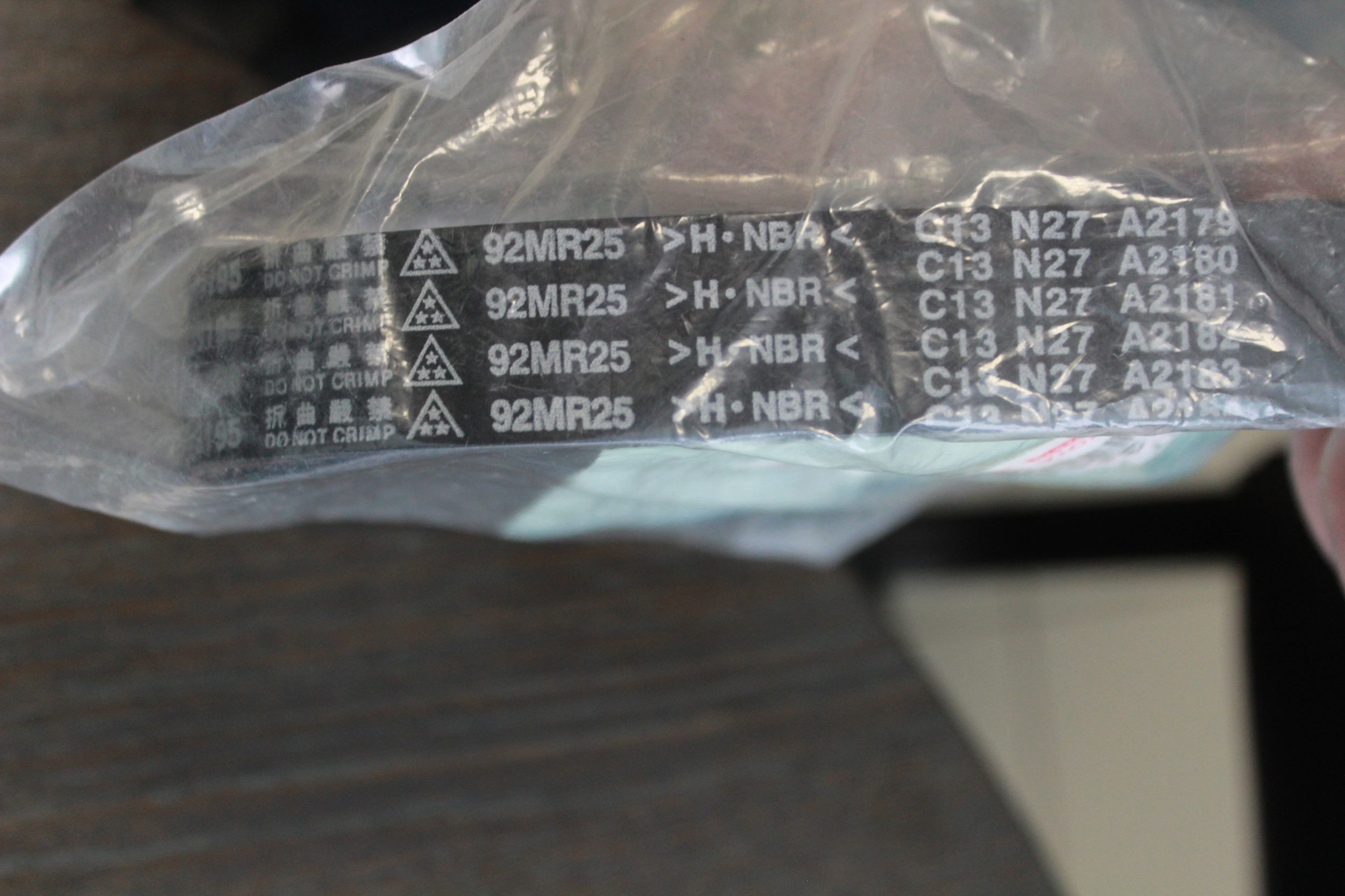

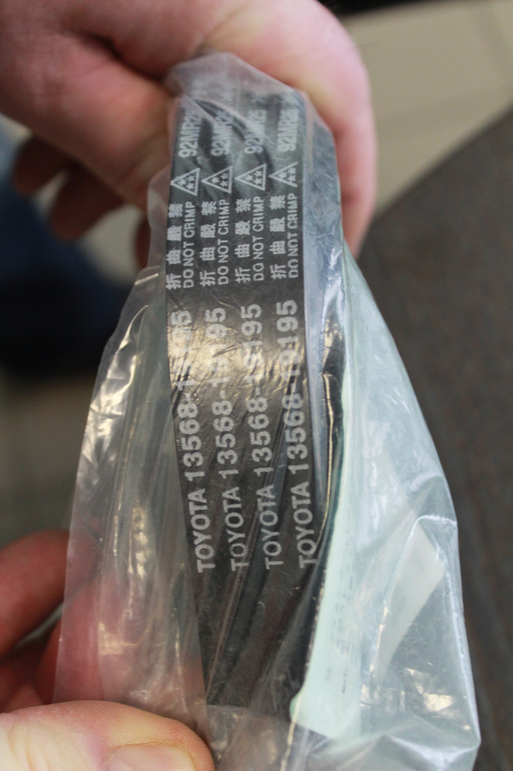

    Прошу высказаться по вопросу оригинальности ремня ГРМ. Продавец продал как оригинал на Land-Cruiser 105 c 1HZ на СТО отказались ставить ремень заявив что ремень не оригинальный и проблемы нам не нужны.

    да похож на подделку

    вскрой упаковку
    на ремне еще должна быть дата изготовления быть, это раз. надпись Юннита- 2 и 4 полоски

    весь просветили нет никаких надписей

    Сравнил с оригиналами на складе - действительно отличается, не надо ставить.
    Можно было бы списать на старую партию, но наклейка вызывает большие вопросы тоже ))

    ну если это и поддлека, то очень качественная)

    СТО ошники говорят что на ремне должна быть кроме меток надпись унта по моему.......

    UNITTA

    из своего опыта - на своем бывшем прадо-95 (когда ремень менял) еще были стрелочки, обозначающие "лицевую" и "тыльную" стороны для установки ремня. может быть это как особенность ремня на 5 мяу была...

    Скорее всего подделка. На интернетресурсах очень много инфы про надпись "REMOVABLE" на этикетке, и обратите внимание на то,как ровно сделана надпись на ремне, так не бывает! Японцы режут эти ремни ,когда надписи на них уже нанесены,поэтому она не может быть точно параллельно краям ремня! А вот на китайских подделках именно так,т.к они сначала нарезают ремни ,а потом их маркируют! Я б такой ремень не ставил.

    Я бы не поял что это подделка.
    Ничем на мой взгляд не выдает

    +100500. все верно написал

    Андрюх, просто ты не можешь сравнить. У меня вот заказывают ремни в основном на митсубиси, сплошь подделка идет. То что у автора это точно ставить нельзя. Я себе буду заказывать вот в марте ремень, как утвеждали мне что ремень будет не поддельный , посмотрим что пришлют . Скажу сразу если вам приходит ремень грм и вы сомневаетесь, верните обратно, обоснуйте чем не  довольны.
    по-моему, именно этот ремень и удовлетворяет подобному требованию, особенно, если смотреть внимательно...
    нижняя надпись аккурат обрезана
